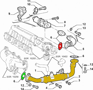

    Si può essere che siano strategie implementate per le euro 4, ripeto che vado a memoria, cmq come vedi dall'immagine, se alla prima accensione a motore freddo fai entrare i gas recuperati caldi, scaldi tutto il gruppo di aspirazione - camera combustione.
    Questo è l'eploso di un motore 1.9 JTD, come puoi vedere recuperando i gas caldi li immetti dal collettore, materiale ferroso che si scaldera insieme alla testata e liquido di raffreddamento.
  17. (marzo)
    20.930
    4.216
    20 Marzo 2010
    1.763.613.961
    bmw E87 ex bmw E46
    si, il circuito è comune a tutti i motori.
