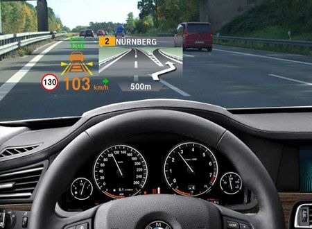

    Domandina...qualcuno ha retrofittato l'HUD? So che si può fare ma francamente non l'ho mai visto fatto!

    Ti direi di lasciare stare è costosissimo, devi cambiare parabrezza si è vero che costa 700 € + IVA, ma alla fine mi è costato il doppio fra colla bicomponente 150 € (non necessaria) sensore pioggia 180 € (non necessario) mascherine, tamponi, entrambi non necessari nei vari centri sostitutivi, ma in conce sono d' obbligo [-X mettici la manodopera, mi ero informato da carglass lo vedeva in catalogo ma non era disponibile.
    Passiamo al cruscotto nuovo più mascherine varie, e insonorizzazioni (vabbè che l'ho comprato in pelle) lo switch è costato sulle 100 €, il cablaggio manodopera e non sei lontano dalle 2.000 €.
    L' HUD l'ho comprato usato a 450 €, il lavoro di codifica l'ho fatto io,
    non dimentichiamo il kombi che ha l'uscita video per l' HUD costa almeno 300 € da programmare, e sei sopra 4.000 €

    ma che diavolo e' l'hud.........
  13. Ale1970
    Ale1970 Kartista
    63
    5
    21 Novembre 2013
    8.146
    BMW X2 xDrive 20d M Sport X
    head-up display
    Visualizza le indicazioni sul parabrezza

    Ti dicono parabrezza, ma le informazioni vengono proiettate sulla perpendicolare del muso,
    in pratica sono in fondo al cofano
