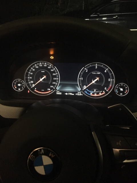

    ... ecco ... adesso voglio mettervi in difficoltà. ...
    Come si fa ad entrare nel menu segreti del.tachi per.chi ha un 6wb ? ... ...
    Seguendo la procedura del 6wa ... appare solo una piccola parte ...
    Ad esempio codici errori non appaiono ... non posso " sistemare " il consumo carburante visto che sballa leggermente tra quello che appare e l'effettivo ...

    si fa con ISTA
    anche i miei consumi del BC sono più ottimisti di circa 1,5km/l rispetto alla realta ma me ne frego...

    Si fa con il tastino del trip, il menù segreto del 6WB è molto più ridotto rispetto agli altri due, non si deve mettere neanche la password, troverai il fattore di correzione che è 1000, devi mettere 1030, correggendolo del 3%, tutto con un solo tastino :wink:

    Ok provo grazie ...

    Altro 6wb installato senza tamper e senza macagne
