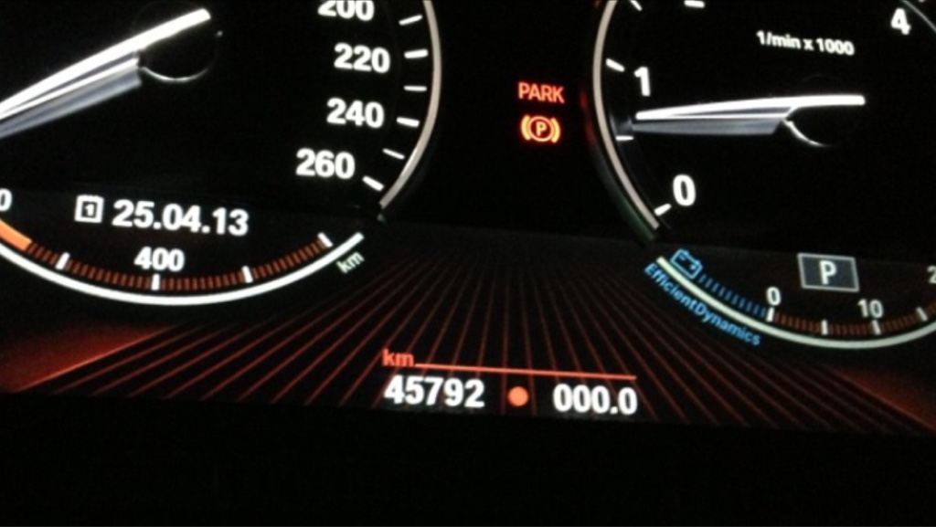

    Voglio puntualizzare un aspetto interessante :
    nel mio messaggio #393 esattamente nel secondo e terzo caso .... quindi tamper acceso ...... , la cosa curiosa e' che se rimonto la strumentazione originale su queste vetture il tamper scompare . Questo mi fa pensare che l'operazione di schilometraggio (che qualche persona poco corretta compie ) , viene eseguita (non ho la minima idea di come) intervenendo sia sulla CAS che sul KOMBI , altrimenti non mi spiego il perche' se rimontando il kombi originale il tamper scompare , dopo tutto se ci si pensa bene i km della vettura sono sia nella CAS che nel KOMBI , e che quindi lo schilometraggio avviene agendo su entrambi le due ecu .

    Non capisco la faccenda del led sgrattato?
    Il tamper sia nel 6wa che nel 6wb è nella parte del LCD :
    [​IMG][​IMG]
    Non trovo immagini per il kombi base della f10 ... ma presumo sia sempre nella zona LCD....
    Non riesco a capire come lo nascondono grattandolo via ??? Credo debbano sventrare lo schermino del LCD....correggetemi se ho detto una str....ta

    Esatto [MENTION=5865]massimo72[/MENTION] ... devono aver smontato il kombi, grattato lo schermo e mascherato con qualcosa di scuro (tipo cancellina per intenderci) .... una cosa fuori dal mondo
