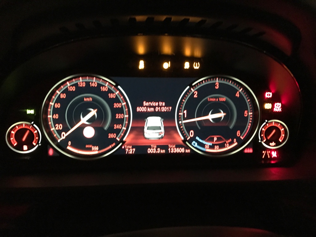

    Stefano ha montato e codificato il quadro. non ha aspettato 10 minuti.... poi se inficia o meno non lo so
    ma mi ripeto, passo per Cesena spesso causa viaggi di lavoro
    Se riesci a sistemarmelo te ne sarò grato sia economicamente sia personalmente, onde capire pure se davvero è schilometrata la mia o meno...
    Si si Stefano ha montato tanti 6wb e solo in 2 è rimasto il puntino
    Ma ad esempio anche a [MENTION=20070]ciccio X5[/MENTION] che con te è stato uno dei primi a montare 6wb all'inizio aveva il pallino poi facendo km e spegnendo e riaccendendo è scomparso ( e pure lui ha Head up display come me )

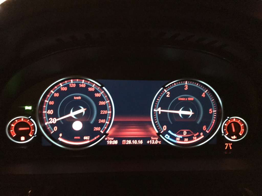

    Bella, cosa montavi prima?

    Quello base....
    Qui come mi avevano richiesto la schermata in accensione del service
    Inviato dal mio iPhone 7 plus jet black utilizzando Tapatalk
