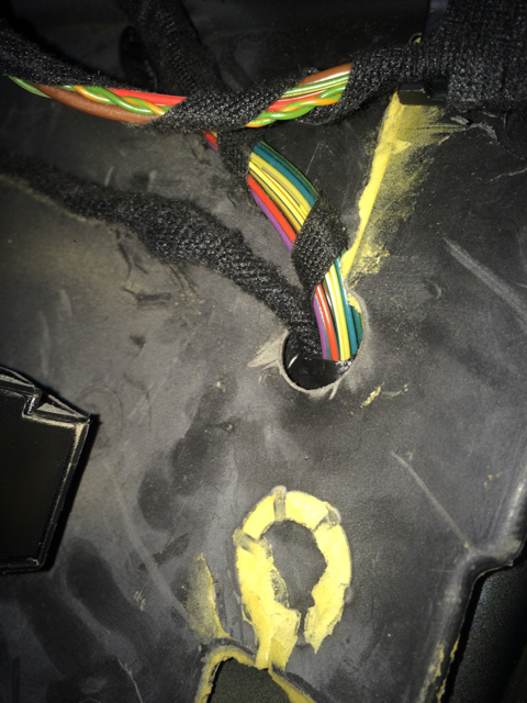

    Io non trovo il connettore lato piedi passeggero
  5. pilot1981
    pilot1981 Secondo Pilota
    991
    29
    25 Giugno 2010
    187.014
    BMW E91 LCI 320 xd futura touring
    Retrofit specchietti E8x E9x
    C'è un po' da lottare ma è in corrispondenza di quello della portiera...cerca bene
  6. marcks4r
    4.881
    60
    10 Giugno 2014
    650.466
    Bmw 320d Touring
    Ma ci sono delle lamiere, è li dietro?
  7. pilot1981

    Lamiere???? Non credo...a massimo c'è un pannello in plastica ed una guaina in plastica...

    Quindi sta tutto li dietro?

    Si tranquillo è tutto lì...

    Provo a cercare di nuovo

    Al limite posta una foto

    Ok due minuti e la posto

    Dove lo trovo?

    La parte nera che si vede è plastica o lamiera? Se non ricordo male io avevo tirato fuori il connettore dal buco dove finiscono ora i cavi...

    Ok risolto, grazie

    Adesso mi metto a passare i cavi
