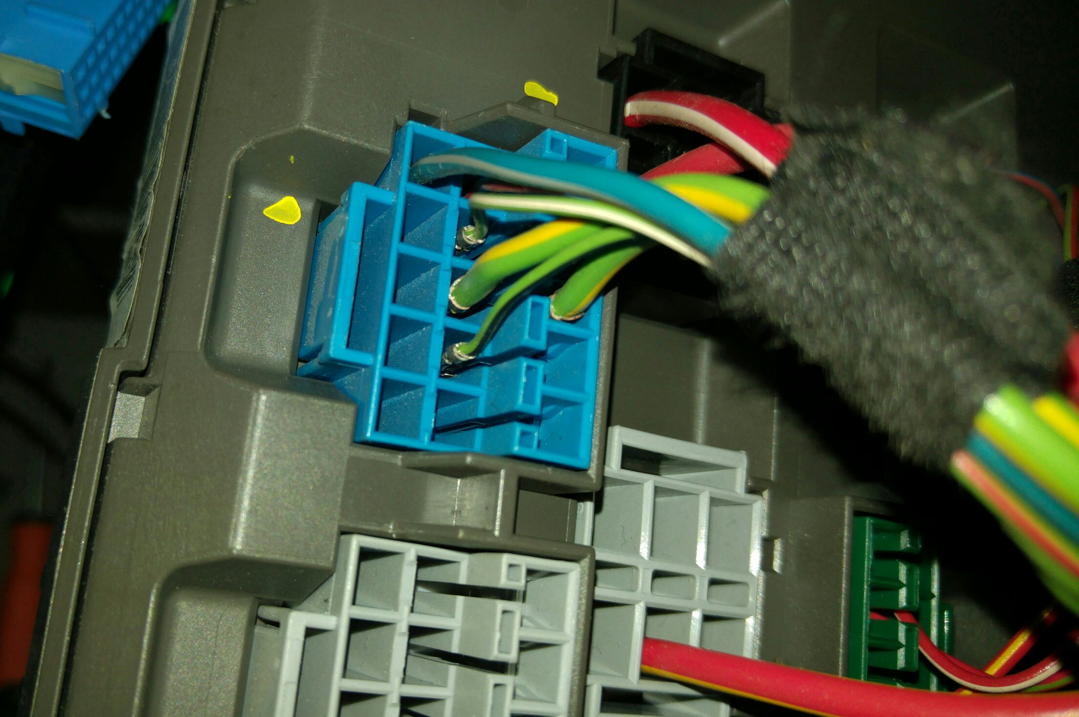

    Io come da istruzioni ho collegato, del fascio che alimenta la centralina, il cavo marrone della massa al morsetto sotto i piedi passeggero. Il cavo della corrente al PIN7 del connettore BLU dietro ai fusibili e i due cavi del bus ad altri due cavi attorcigliati già presenti in auto. Ho usato i morsetti rubacorrente perché il PIN 7 era occupato e poi per prendere il segnale BUS.

    oggi provo a misurare i valori can bus e l'alimentazione secondo un documento di troubleshooting trovato su di un forum tedesco.
    mi sono anche accorto che il part number della mia centralina non è lo stesso indicato da realoem con il mio vin.
    quindi nel frattempo ho ordinato un'altra centralina (per non sbagliare). la mia attuale centralina è di una serie1.
    intanto grazie davvero
    Davide
  10. ddeidda
    ddeidda Kartista
    65
    16 Giugno 2014
    3.398
    BMW 420d Sport Alpenweiß - BMW E93 Black
    Eccomi qua!
    Queste le mie prove:
    L'alimentazione alla centralina: 12V
    Corrente tra CAN HI e GND: 8V
    Corrente tra CAN LO e GND: 0V

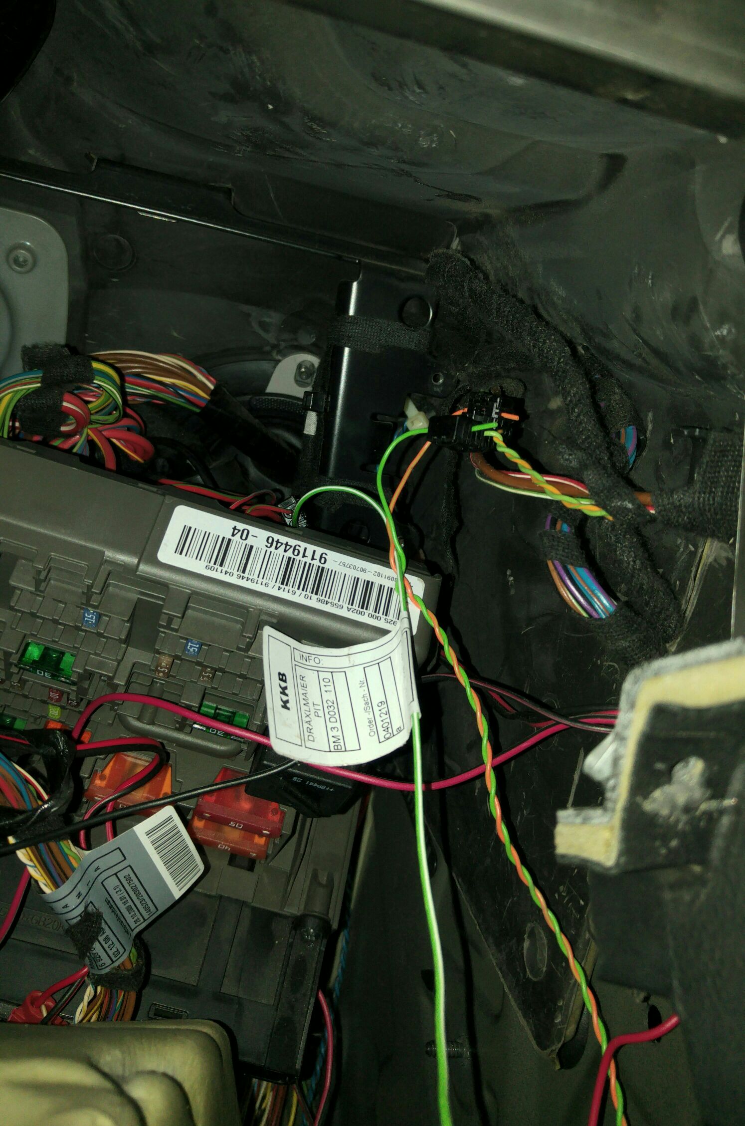

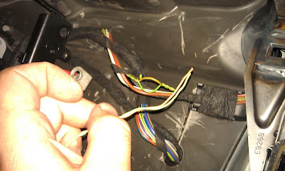

    Gli stessi valori li ho anche nel punto in cui ho preso il segnale CAN BUS che é un fascio che passa a destra del box portafusibili e che poi scende ai piedi del passeggero.
    La cosa strana é che da questa guida io dovrei avere tra i 2V e 4V su ogni CAN rispetto al GND. Inoltre l'impedenza deve essere attorno ai 50 Ohm.

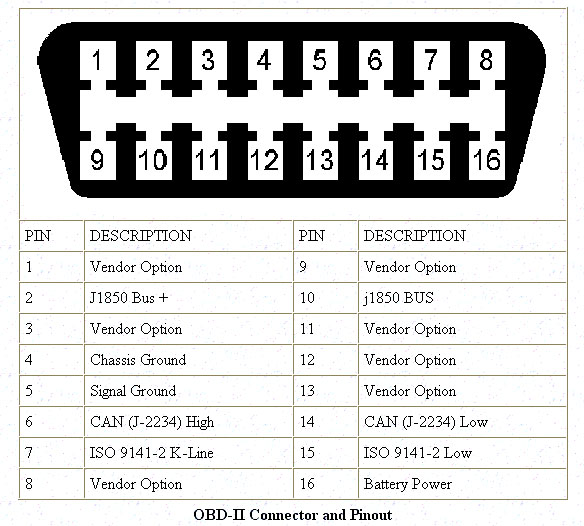

    Secondo il collegamento OBD-II i cavi CAN HIGH e LOW sono bianco/blu e bianco/giallo.
    Ho smontato il connettore sull'auto ed ho guardato i cavi. In effetti qui ho un'alimentazione di 2.5V.
    La trecciolina green-green/orange li ho sui pin 12 e 13.
    Domanda: io il segnale CAN BUS posso prenderlo da qualsiasi coppia Twisted green/orange-green? è corretto?

    ed è corretto prendere i due cavi verde ed arancione/verde come da foto sopra?

    1. è corretto prendere il segnale BUS come da foto nel POST #10?

    Il can-bus sono ben quei due fili che ho indicato a pagina 1 al post #10 vero?
    Anche perché il KIT aveva gli stessi colori.

    Riguardo il canbus va bene dove l'hai presa.. anche io li:
