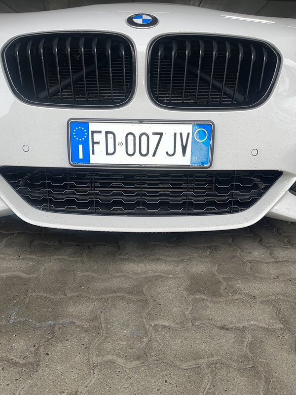

    Potresti mettere qualche foto fatta bene dove si possono vedere le cose un pò più nel dettaglio.

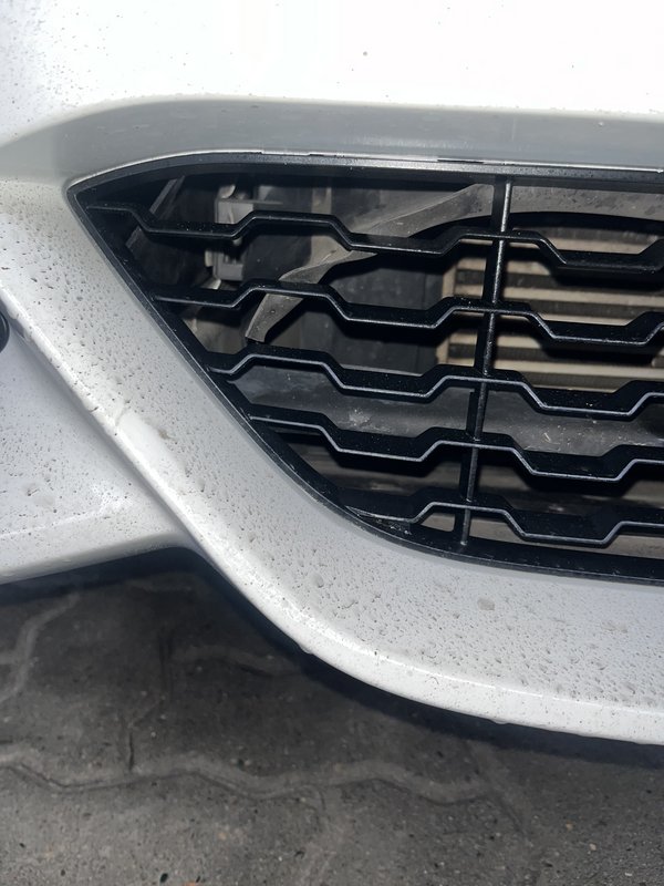

    118 d f20 Sport
    questa e la situazione post lavori del meccanico ovviamente sensori bianchi non si sa perche e fendinebbia messo veramente con il culo. non so che pezzo sia quello che si vede dalla mascherina centrale.
    e sinceramente la mascherina aperta fendinebbia inguardabile perche il coonvogliatore non copre tutta la superficie

    Deve essere davvero un cane questo carrozziere. Peggio di ammioccugginno...

    che lavoro di merda... scusami ma io a questo non gli avrei neanche fatto montare i lego di mio figlio

    però riguardando le foto mi sorge un dubbio... ti ha montato tutto lo scheletro del paraurti MSport? forse potrebbero esser differenti anche i fendinebbia, o almeno il loro supporto... è evidente che sono montati in una posizione non corretta
