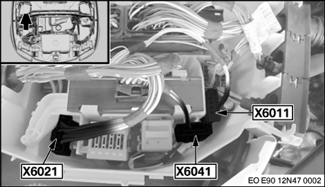

    Scusa a quali cavi ti riferisci?

    Grazie lo avevo già visto. Io vorrei solo sapere quale volante va bene per il mio 330 lci. Premetto che è dell’agosto 2008 ( una delle primissime) e su etk mi da un codice del volante che se vado a vedere in rete è della pre/lci quindi non so

    Scusate chi mi può spiegare bene il punto 1? Nel senso che se i paddle lci hanno solo due cavi per paddle , uno è il segnale ( positivo o negativo a seconda del sinistro o destro) e l’altra è la massa? La massa quindi va collegata al pin 6 quindi e non a massa del volante? E i due segnali vanno messi in parallelo al pin 4? La centralina capirà in base alla resistenza se aumentare o diminuire la marcia? Grazie

    Ciao, sto riprendendo il discorso lasciato la scorsa estate. Non capivo i cavi e poi ho capito , Ho smontato l’auto e le prese x14272 e x14271 sono invertite ( vedi foto ista) di come si trova sulla mia e91 LCI.
    Ho inserito il telaio sempre su ista e mi da due schemi elettrici ( come ti hai ben detto bisogna guardare perché potrebbe differire da auto ad auto) mi da la v4 che ponticella sotto la leva del cambio e la v5 che è come sulla guida. Come fa uno a capire quale è lo schema corretto? Se uno avesse i cavi sicuramente non sbaglia ma non avendo i cavi che dalla X14271 vanno al vano motore( v5) o alla leva (v4) quale scegliere?

    Ciao,
    come fa ad essere LCI se è del 2008? Per me esistono due tipo di LCI, la prima (anno 2010) che chiamo quella di mezzo, vecchio taglio dei fari ma specchi quadrati, e poi la mia, (2011) fari nuovi e specchi quadrati.
    Per la questione prese invertite mi suona strano, ma in effetti anche online ci sono datagrammi differenti, andrò a verificare in auto da dove partano i cavi/PIN.
    Per rispondere alla tua domanda, secondo me, se non hai i pin/piedini 11 e 12 alla base della X6021, non hai possibilità di avere le palette vere e proprie, ma dovrai passare per forza dal bypass leva del cambio.
