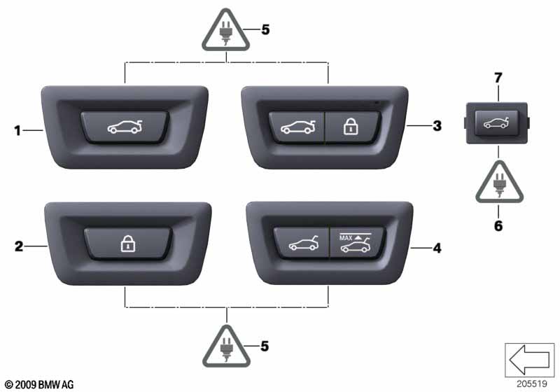

    Apro questo post per racchiudere all'interno più possibili informazioni riguardo ad un kit in vendita per il post-montaggio del bagagliaio con apertura e chiusura elettrica, perfettamente integrato con le funzioni della vettura.
    Visto il particolare interesse dimostrato da parte di svariati utenti del forum e non, mi sono messo in diretta comunicazione con il venditore del kit che mi ha gentilmente fornito manualistica e foto assicurandomi la perfetta compatibilità.
    Ho potuto già constatare (un anno fa) che in un forum bmw oltre oceano, un ragazzo si è avventurato nell'installazione ed ha collaborato attivamente allo sviluppo per la correzione di alcune problematiche con i primi campioni del kit.
    Punti salienti
    -Sistema anti-pizzicamento:
    Il bagagliaio elettrico sfrutta dei sensori (presumo amperometriche sulla linea dell'attuatore) che, durante l'apertura e la chiusura, consentono di interrompere la manovra automatica del portellone.
    -Regolazione altezza:
    Il sistema permette di regolare l'altezza massima desiderata in fase di apertura.
    -Easy opening:
    L'apertura e la chiusura non viene solamente controllata dai pulsanti presenti in vettura (pulsante lato guida e pulsante bagagliaio) ma utilizza anche il telecomando originale; l'apertura automatica può essere attivata premendo a lungo il pulsante di apertura bagagliaio (come già accade) e può essere richiuso con la stessa facilità.
    Accorgimenti tecnici rilevati fin ora:
    -Il kit si compone di un nuovo pistone a gas da installare lato guida che sfrutta gli stessi attacchi del pistone originale.
    -Il pistone elettrico lato passeggero invece viene rilocato con l'ausilio di una staffa, questa operazione è necessaria al fine di poter avere una leva meccanica vantaggiosa.
    -Il kit completo, una volta installato, non lascia presumere alcuna modifica in quanto viene interamente coperto dalla tappezzeria originale della vettura.
    -Vanno passati dei cavi (forniti con il kit) dal bagagliaio al portellone.
    -Si può tranquillamente installare il doppio pulsante "chiusura centralizzata/bagagliaio" (nr. 3 in foto) nel portellone per mantenere un look originale
