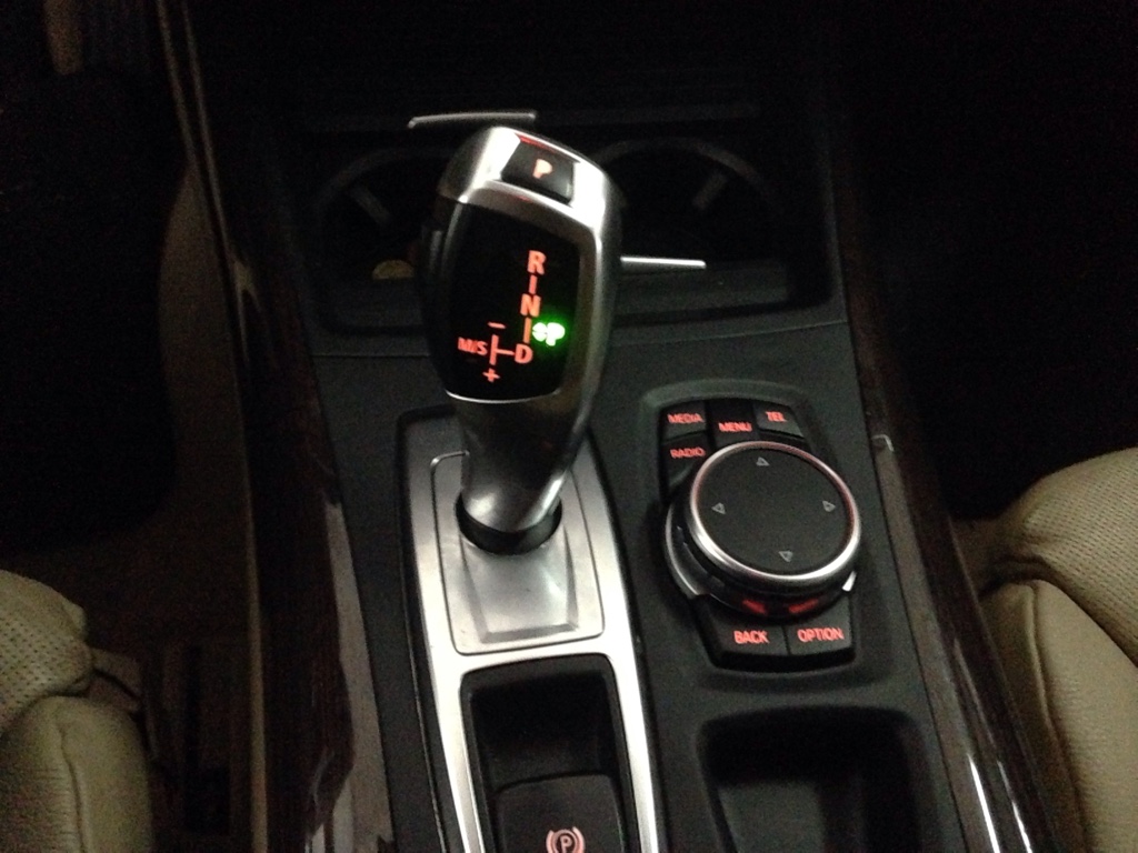

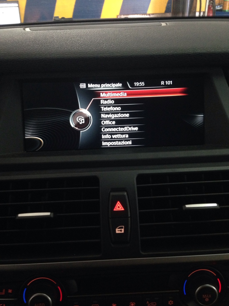

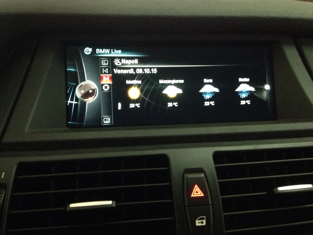

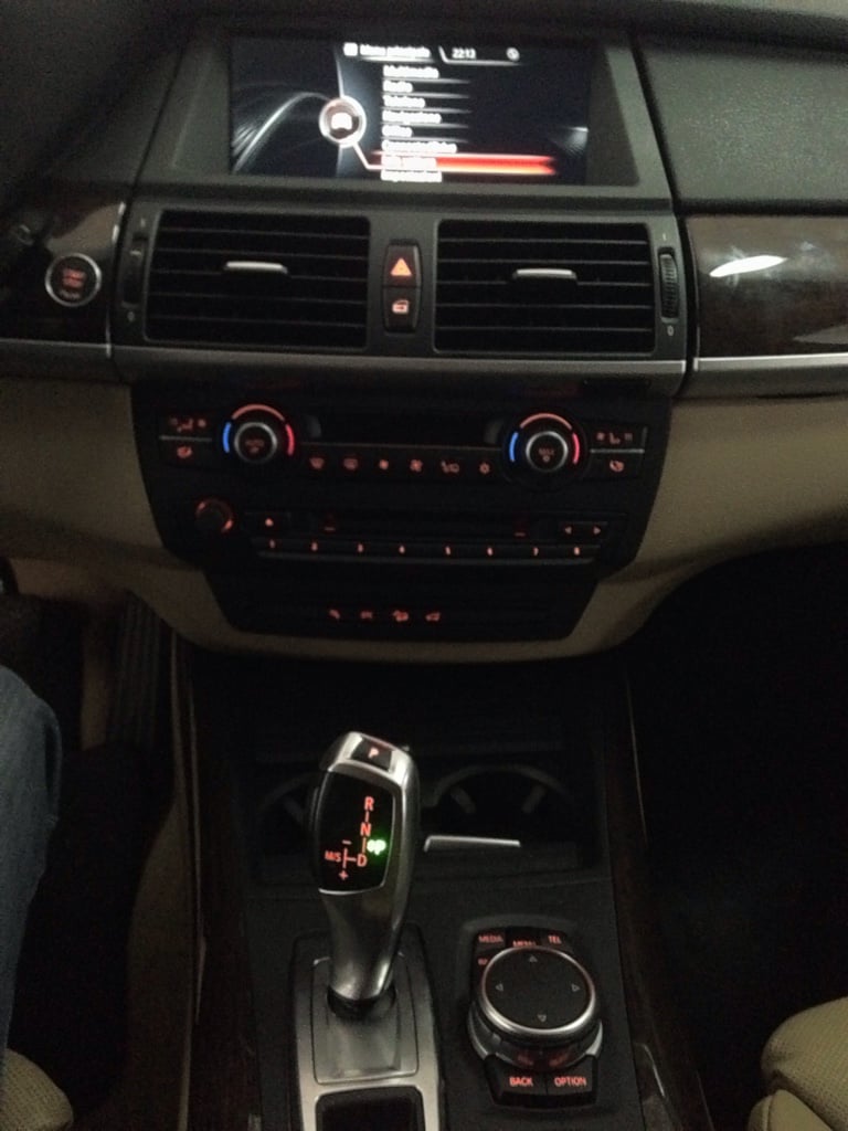

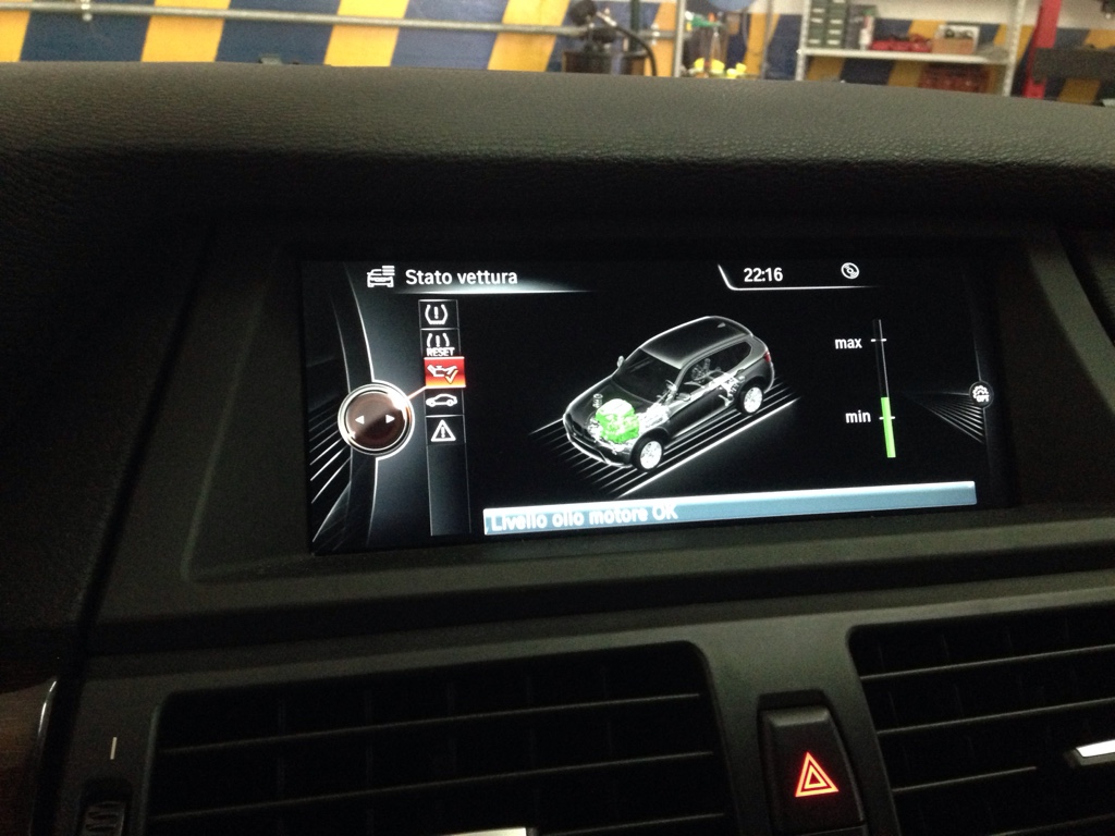

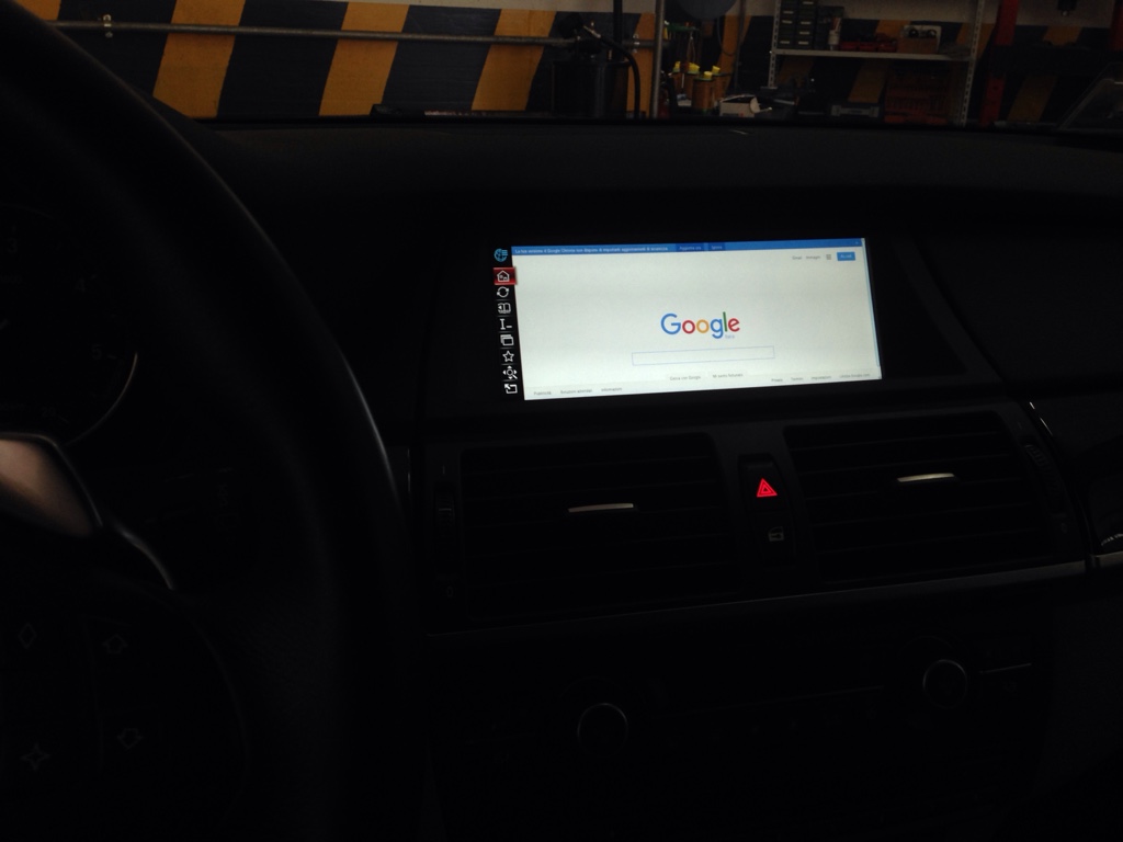

    Volevo condividere con voi il lavoro fatto sulla E70 di un amico...
    È passato da Ccc a Cic e poi ad Nbt, bel risultato e poi nbt è il top del top!!
    [​IMG][​IMG][​IMG][​IMG][​IMG][​IMG][​IMG][​IMG][​IMG][​IMG][​IMG]

    Come si posiziona poi il monitor dell'F15?
    Quanto costerebbe l'NBT? Me lo puoi scrivere in pvt---

    Quello in foto e il monitor per f25, quello per f15 è più grande ma non l'ho bai installato. Ma se cerchi in rete trovi delle foto. Per Nbt e prezzo scrivimi in privato
