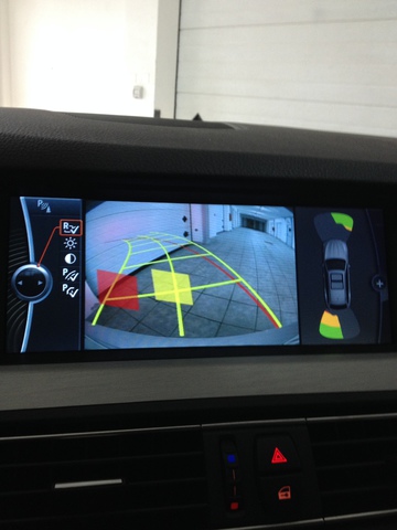

    Perchè il PDC ha i fasci colorati interrotti...???:-k

    Retrofit camera con parti originali bmw, possibile?
    Perché da un lato c è il muro e dall altra parte u'auto invece al centro non ci sono istalla parte il muro.. :) /emoticons/smile@2x.png 2x" width="20" height="20">

    Sicuramente perché i sensori di mezzo non rilevano niente mentre i laterali rilevano ostacoli sui fianchi..... Garage stretto ;) /emoticons/wink@2x.png 2x" width="20" height="20">

    Quindi la parte centrale non è ancora a misura di sensori...:wink:

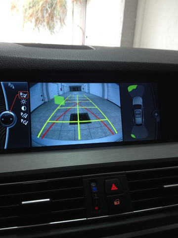

    Dopo 3 sessioni lavorative al sabato e 10 ore abbondanti di fatica, posso finalmente postare il risultato del post-montaggio di un'interfaccia after market con "tutte" le funzioni della retrocamera originale, ma dal costo ampiamente inferiore:

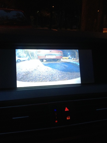

    Con l'occasione ho trovato il modo di attivare una camera frontale (per evitare di danneggiare il paraurti sui marciapiedi) collegandola all'ingresso CIC del TV:

    Il kit retrocamera è questo. Se vuoi qualcosa davvero identico all'originale, è l'unico e, soprattutto, non si interfaccia sul monitor (come la maggior parte delle interfaccie) ma sul CIC, usando l'ingresso Fasb.
    http://www.ebay.it/itm/NavLine-BMW-new1-3-5-6-7-5GT-X3-CIC-NBT-camera-Module-with-Locus-parking-line-/181191973150
    Per la front camera su e-bay ce ne sono a bizzeffe. Io ho scelto l'unica che ha una ghiera per il fissaggio, di modo chè stia incassata e ben salda. Ecco il link ma sembra non ce ne siano più disponibili:
    http://www.ebay.it/itm/121435428721

    @maisav se tu riuscissi tramite i sensori anteriori riuscire a riprodurre i quadratini colorati nella vista telecamera all'anteriore sarebbe un lavoro impagabile.:biggrin:

    P
    Impossibile nella mia configurazione. L'interfaccia della retrocamea avrebbe dovuto avere un ingresso per la camera frontale.
    Ma poi non mi serve. Lo scopo dell'anteriore è poterla attivare in prossimità di ostacoli contro cui il paraurti potrebbe impattare e verificare al centimetro quando fermarmi. Inoltre posso attivarla in movimento durante la marcia; se davvero funziona bene al buio (lavora con solo 0,2 lumen) potrei impiegarla come night vision in caso di nebbia. In tutte queste situazioni non avrei bisogno di quei marker, che anzi sarebbero di grande fastidio.
