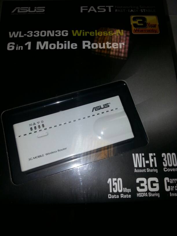

    E' una figata.
    Non ho capito come l'ho configurato ma gli ho messo una password e va come una lippa. Gli collego tranquillamente il PC e il cell contemporaneamente.
    L'unico limite e' la portata (direi attorno ad una decina/quindicina di metri) ma non mi lamento in quanto lo scatolino e' meravigliosamente piccolo. Piu' piccolo di un pacchetto di marlboro light da 10, per capirsi.

    C'è poco da dover configurare nel tuo caso, se non come hai fatto, proteggere la rete WiFi. Per il resto, già "di serie" lato WAN riceve indirizzo dinamico, e lato LAN fa da DHCP, fornendo alle tue periferiche indirizzi privati.
    Direi ottimo e abbondante. E' così piccolo che mi hai fatto venire voglia di prendermene uno. Non saprei cosa farmene, ma... mi manca :D /emoticons/biggrin@2x.png 2x" width="20" height="20">

    Vero, serve a poco anche perchè in quel caso userei lo smartphone. Però dimensioni e peso sono le stesse, l'ho pagato 7€ in più, per cui alla fine... ho detto sticaxxi :D /emoticons/biggrin@2x.png 2x" width="20" height="20">
    Cmq è impressionante, è ancora più piccolo di quanto immaginassi. Dalle immagini sul web sembrava più largo...
