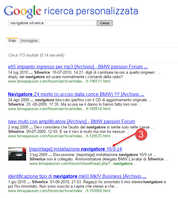

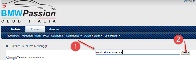

    Dietro non lo vorrei toccare, mi interessa solo la parte anteriore. Purtroppo non riesco a visualizzare i messsaggi di Original852 nè quelli di Silverice forse perchè troppo datati...Non saprei...O magari sono io che non riesco a trovarli :) /emoticons/smile@2x.png 2x" width="20" height="20">

    Per cercare fai cosi:
