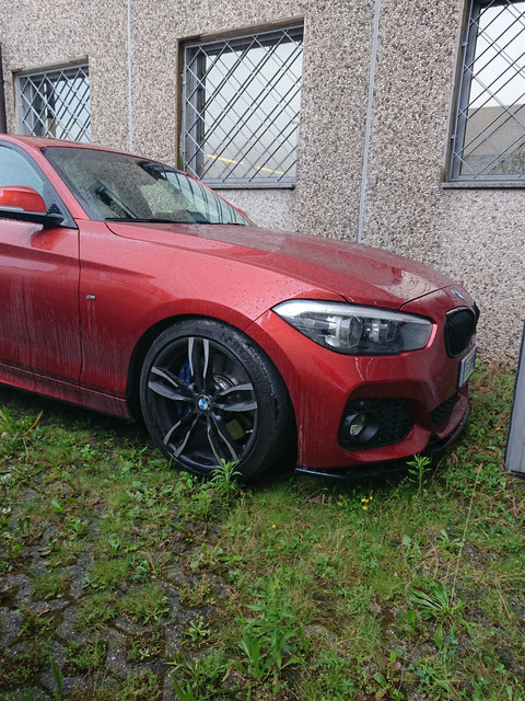

    Tranquilli che di notte dormo lostesso….. Le potenzialo noie sono causate dalla lama anteriore ma la devo disintegrare prima di convincermi a toglierla.... Davanti è proprio bassa.

    Io se avessi montato la lama anteriore l'avrei lasciata attaccata a qualche marciapiede dopo 1 settimana a dir molto:mrgreen::mrgreen:

    Ha l'altezza giusta per fare un bel praticello all'inglese!

    sperando non ci siano nani da giardino.....:haha:haha:haha:haha

    2000 euro anche no.... Inoltre non risolverei il problema dell'auto troppo bassa o sbaglio? L'unica sarebbero le sole molle mpe su adattivo stock per alzare un pochino l'anteriore e siamo sui 700 euro fra molle e montaggio, non credo ne valga la pena....a questo punto sarebbe meglio più avanti un b8 normale con h&r e kit pro tronik e ciao ciao adattivo ma anche qua davanti sarebbe troppo bassa tanto come adesso. La soluzione finale sarà rimettere le molle originali.... La cosa mi tenta
