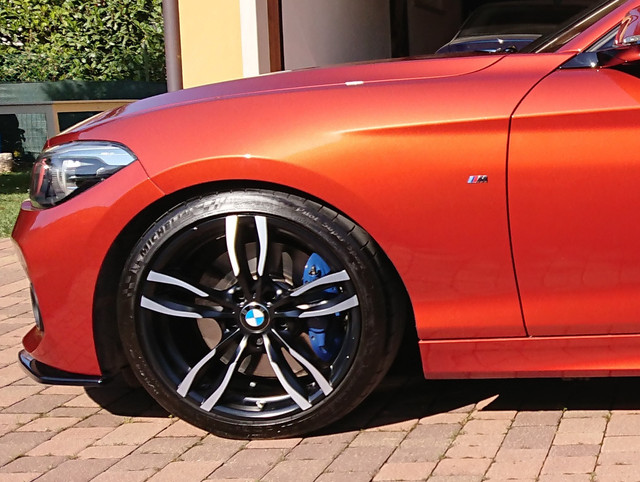

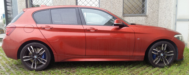

    Eccola qui tornata con le molle originali..."El ga el SUVVVV"
    com'era con le H&R....dietro perfetta ma complicatamente bassa davanti:
    le H&R le ho rivendute subito ad un utente del forum che ne fará buon uso accoppiandole a dei Bilstein B8.
    A ilGuru77 e ema00 piace questo messaggio.
