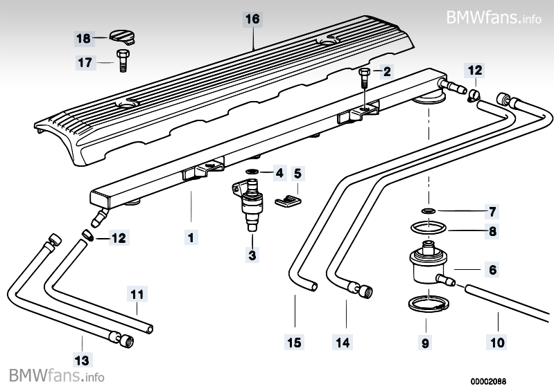

    ma sei sicuro che esce la benza dagli iniettori?
    cioè, tu hai il rail smontato con gli iniettori fuori dalla sede?
    il pezzo va attaccato sul rail (vedi foto, il pz. n°6).
    se non l'hai attaccato, dovrebbe uscirti benza anche da lì :-k
    potrebbe essere anche quella la causa, ma non ne sono sicuro.

    da li la benzina non può fuoriuscire, in quanto c'è una membrana che lavora in depressione che gestisce la pressione benzina e va collegato all'aspirazione.... il fatto per cui esce benzina credo sia da imputare agli ignettori che rimangono aperti, in quanto la centralina prevede un precarico di pressione benzina prima dell'avviamento, ma se la benzina fuoriesce dagli ignettori non entra mai in pressione e per cui la pompa continua a girare

    ma se il pezzo è un regolatore di pressione, deve regolare la pressione.
    se è staccato come fa a regolare la pressione sul rail quando si carica prima dell'avviamento?
    solitamente succede questo: accendo il quadro, la pompèa benza inizia a mandare benza nel rail, il rail va in pressione, il pressostato legge la pressione e ferma la pompa.
    credo sia così.

    è una valvola variabile che anche scollegata genere una resistenza (come a motore spento) ma da collegata varia la ritenzione di pressione, il che vuol dire con maggiore depressione la valvola si chiude, con minore depressione la valvola ha una minore resistenza alla pressione, per cui mantiene una pressione + bassa della benzina
