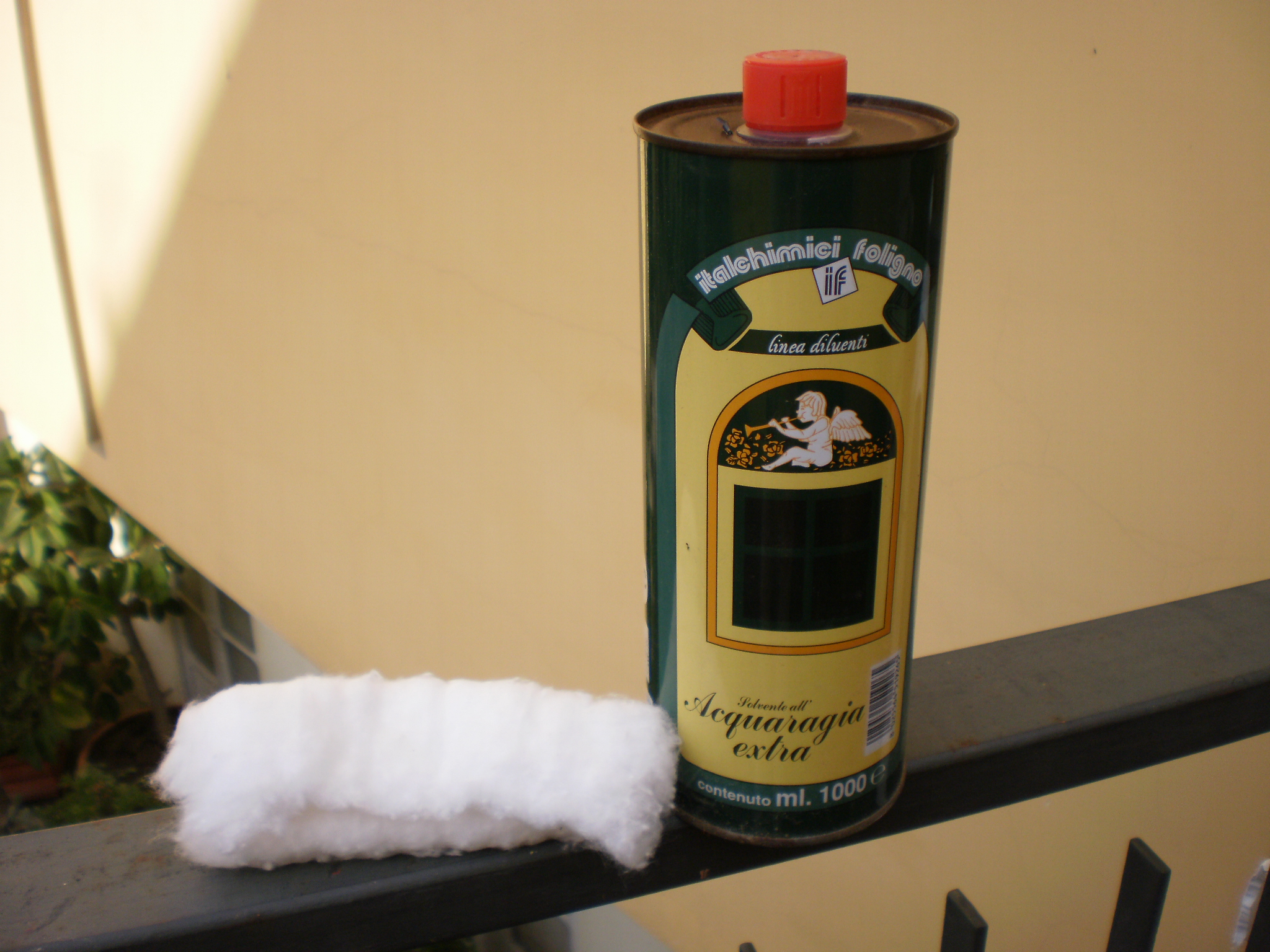

    • 1 lt di Acquaragia (la trovate tranquillamente in ferramenta o negozi di vernici)
    • 1 confezione di ovatta soffice (supermercati, profumerie, tuttocasa, ecc ecc )

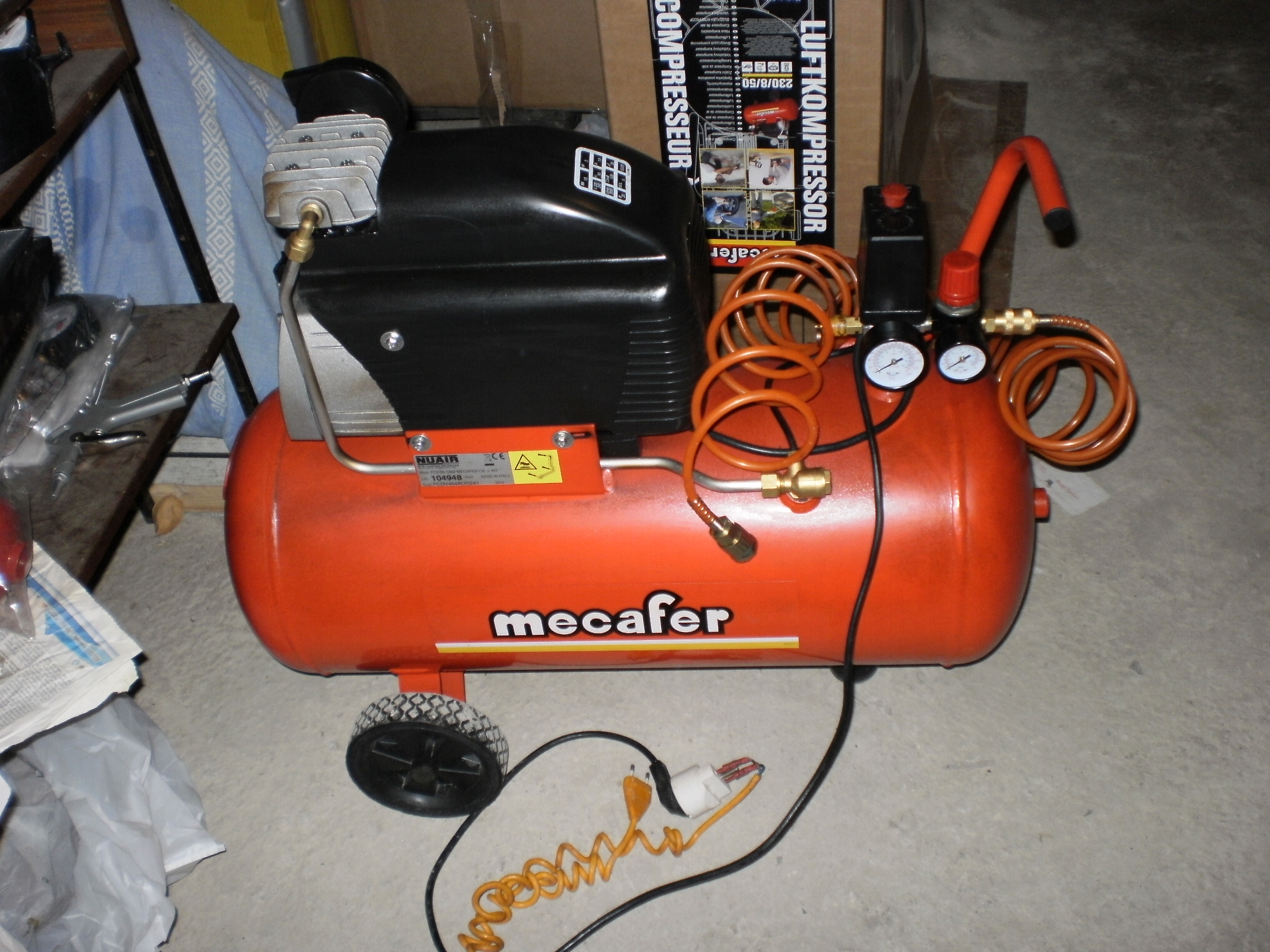

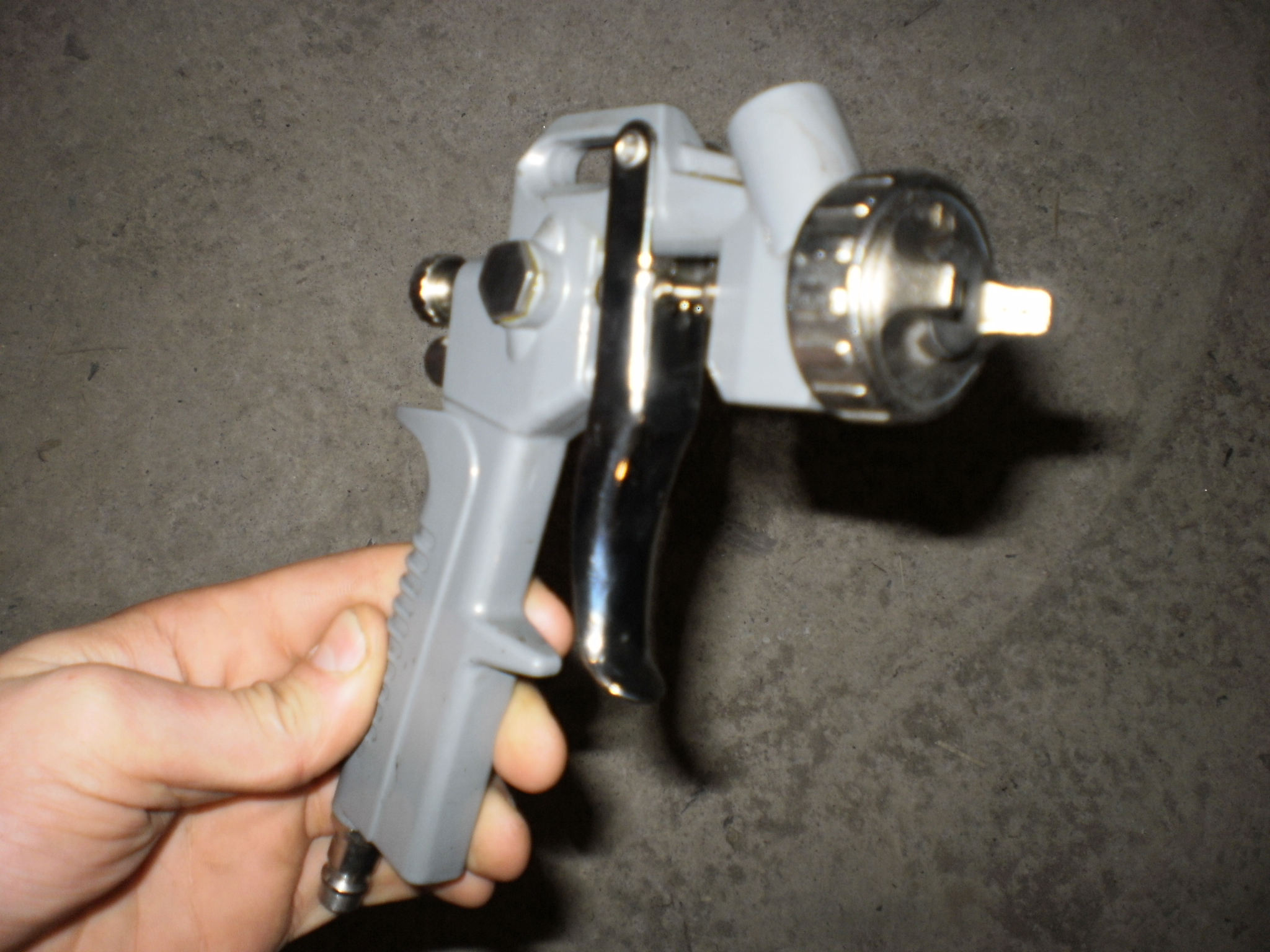

    • Un compressore con pistola a spruzzo (il mio è motore 2 cv e 100 lt con 94db)

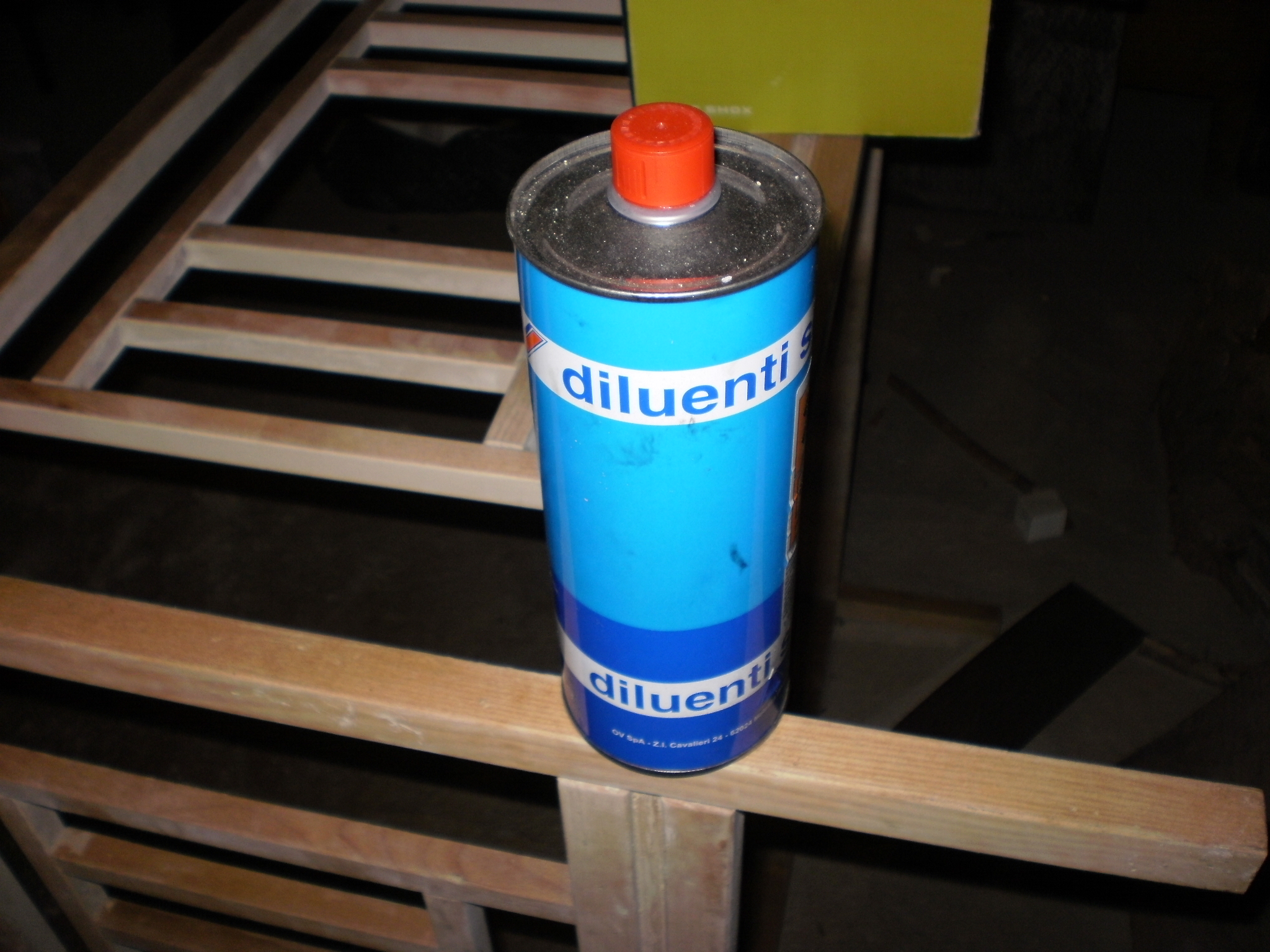

    • 1 lt di solvente acrilico per vernici )
    • Un posto ventilato e pulito da polveri (è importante)
    ecco le foto dell'occorrente
    Acquaragia e ovatta
    Diluente

    Compressore e pistola a spruzzo

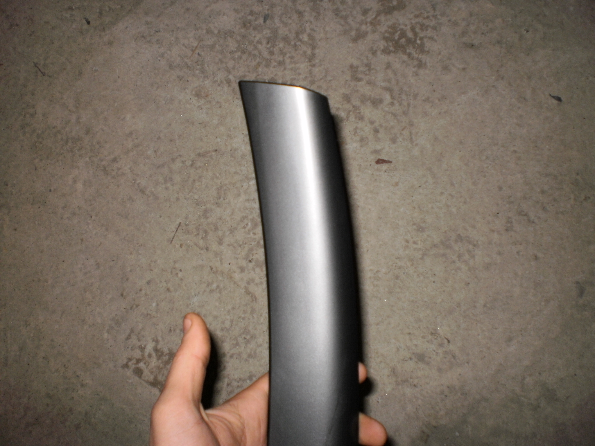

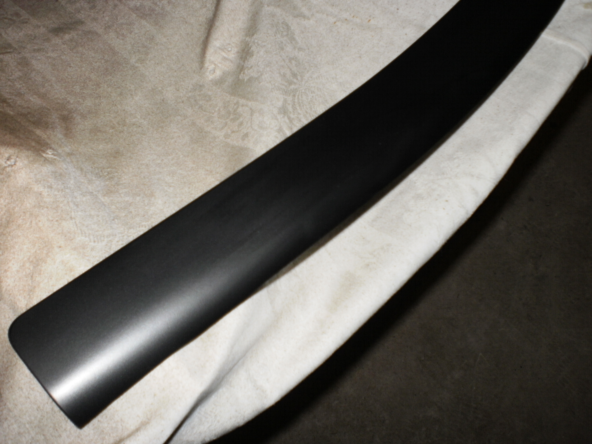

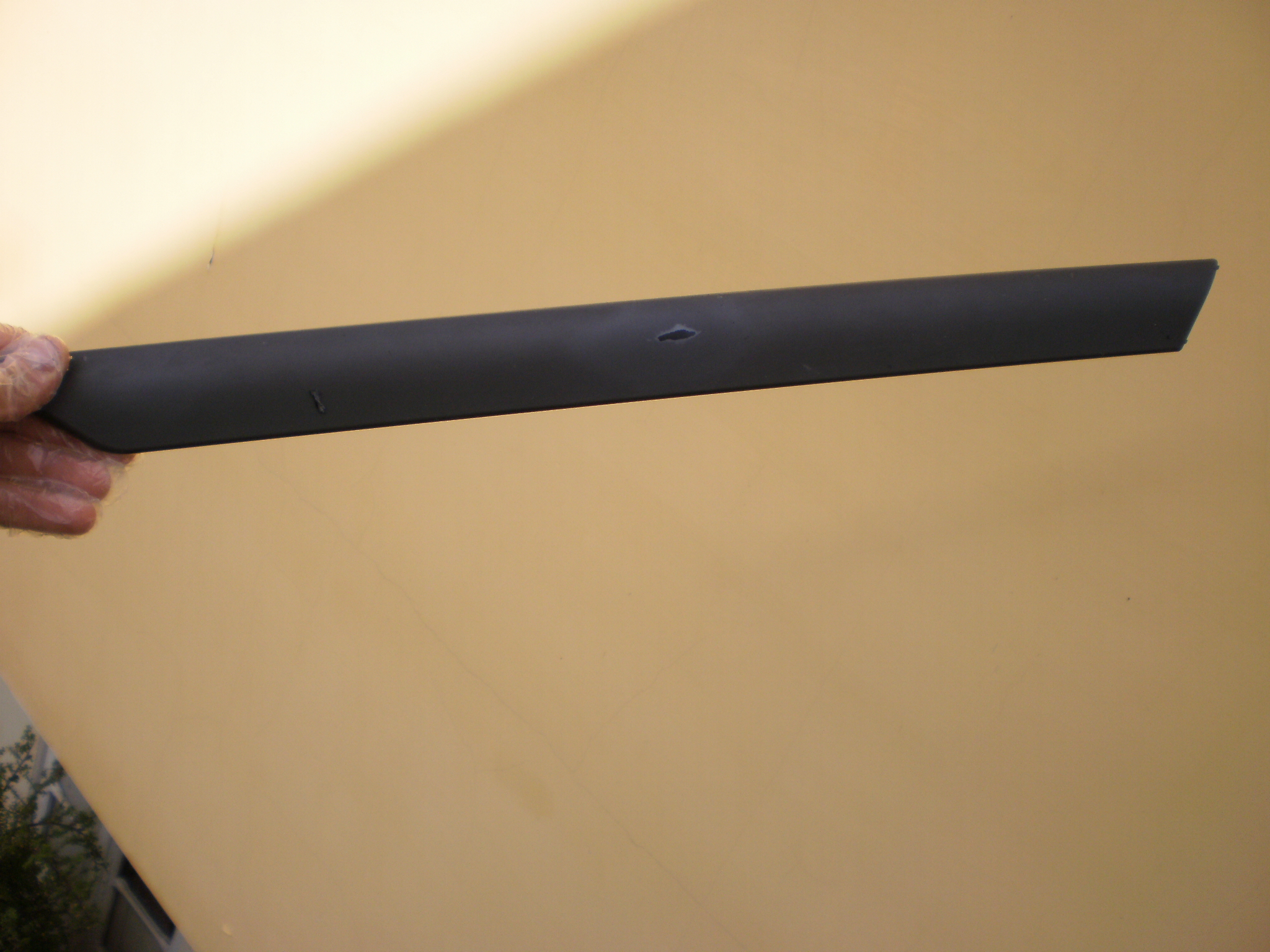

    Prendete i vostri listelli malconci e iniziate a trattarli con ovatta appena imbevuta di acquaragia.
    vi suggerisco di cominciare sempre dal punto in cui è presente un graffio o un’assenza di vernice come in questo caso
    pazientate se dopo qualche minuto non otterrete risultati.
    Occorre il tempo necessario prima che l’acquaragia riesca a penetrare la vernice
    Fate dei movimenti circolari con pressione decisa e costante

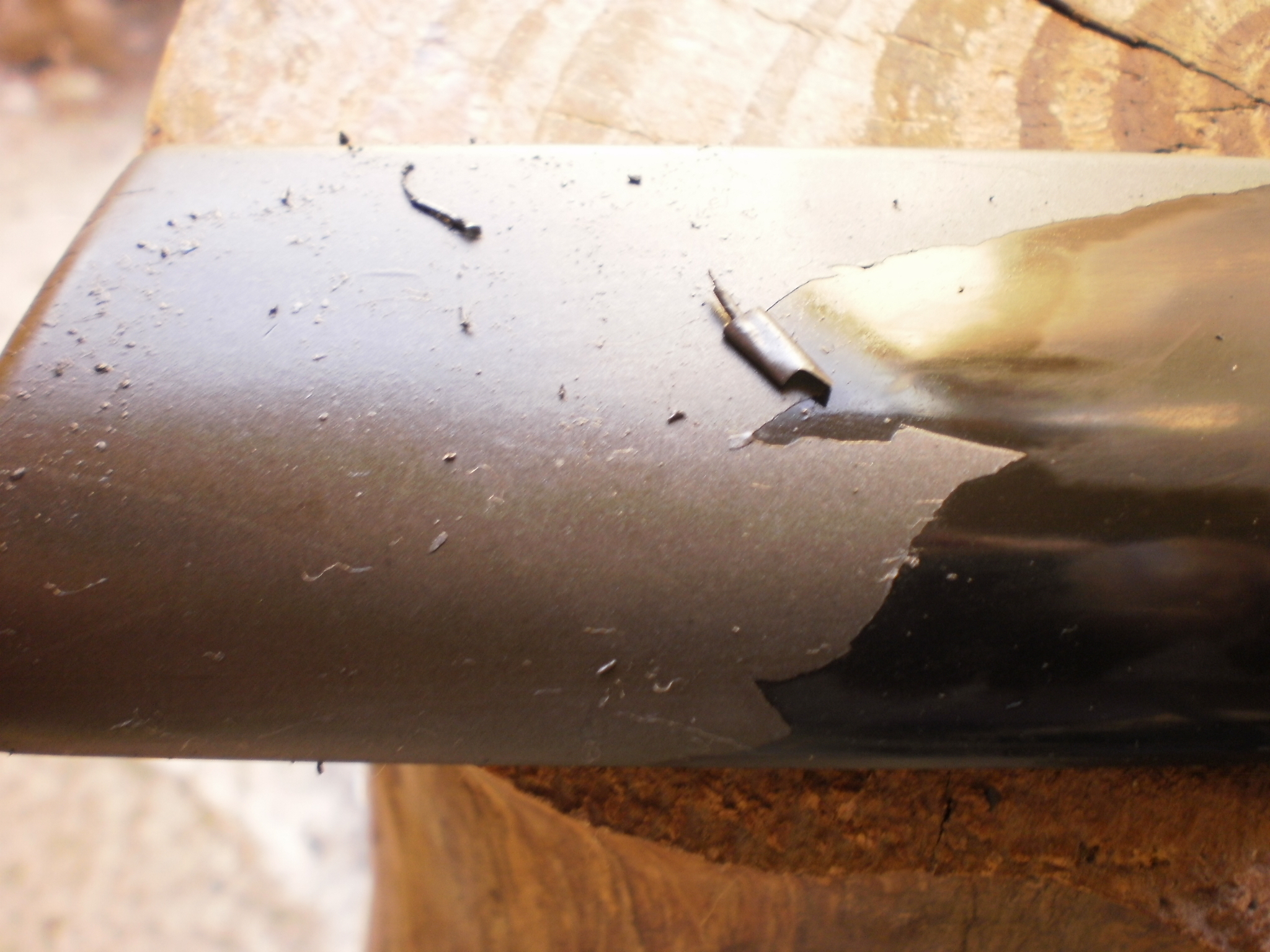

    Dal controluce della foto successiva si vedono gli effetti del movimento circolare (non forzate troppo o rischiate di spaccare i listelli)
    Ecco finalmente qualche risultato
    Bene ci siamo.
    Adesso occorre spellare letteralmente il listello e quindi passate a movimenti rettilinei così da avere un risultato del genere
    Da questa foto si nota in effetti come la vernice assomigli più ad uno strato di pelle.

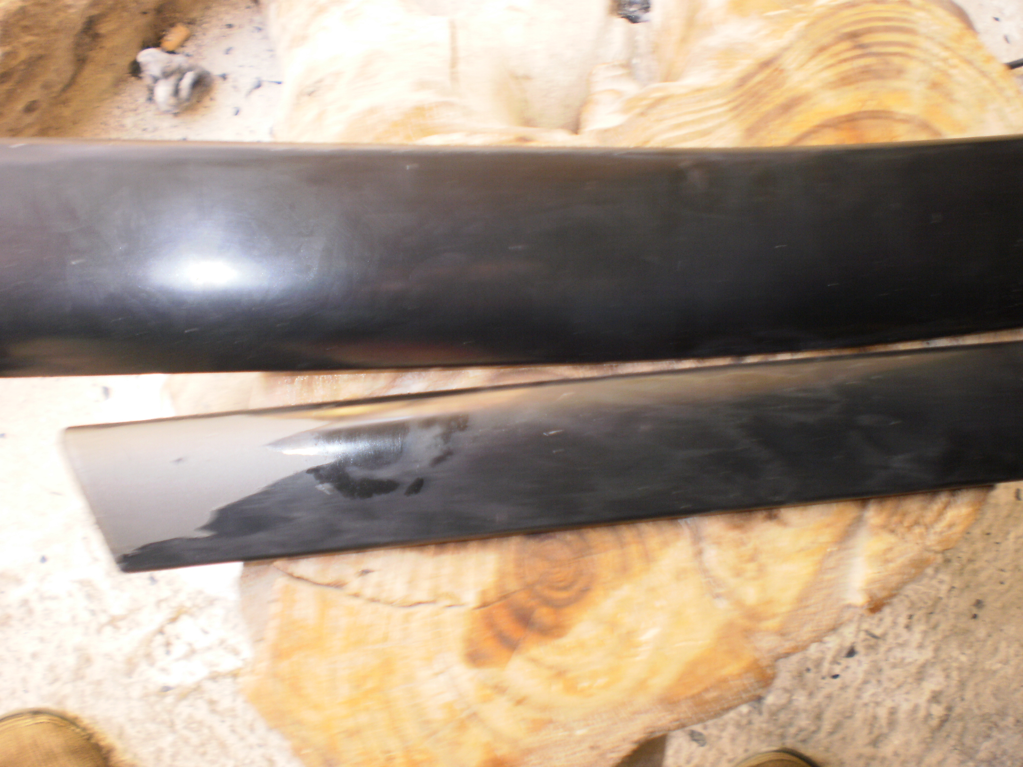

    Il gioco è fatto.
    Non vi resta che insistere con l’ovatta che avrete cambiato ogni volta che si è riempita di vernice
    E avrete un effetto del genere
    finito di sverniciare tutti i listelli, passateli con un panno asciutto e pulito per rimuovere eventuali residui di vernice. Poi si applica la vernice a spruzzo.

    se non vi va di leggere, dovete sapere almeno che la pressione dello spruzzo deve stare a 3 bar (il compressore ha un regolatore di pressione) e dovete stare ad una distanza di circa 15 cm con un angolatura dello spruzzo pari a circa 30° non avere il polso rigido e avere sempre la stessa distanza dall’oggetto da verniciare.
    ma fate delle prove su cartone per trovare il giusto compromesso.

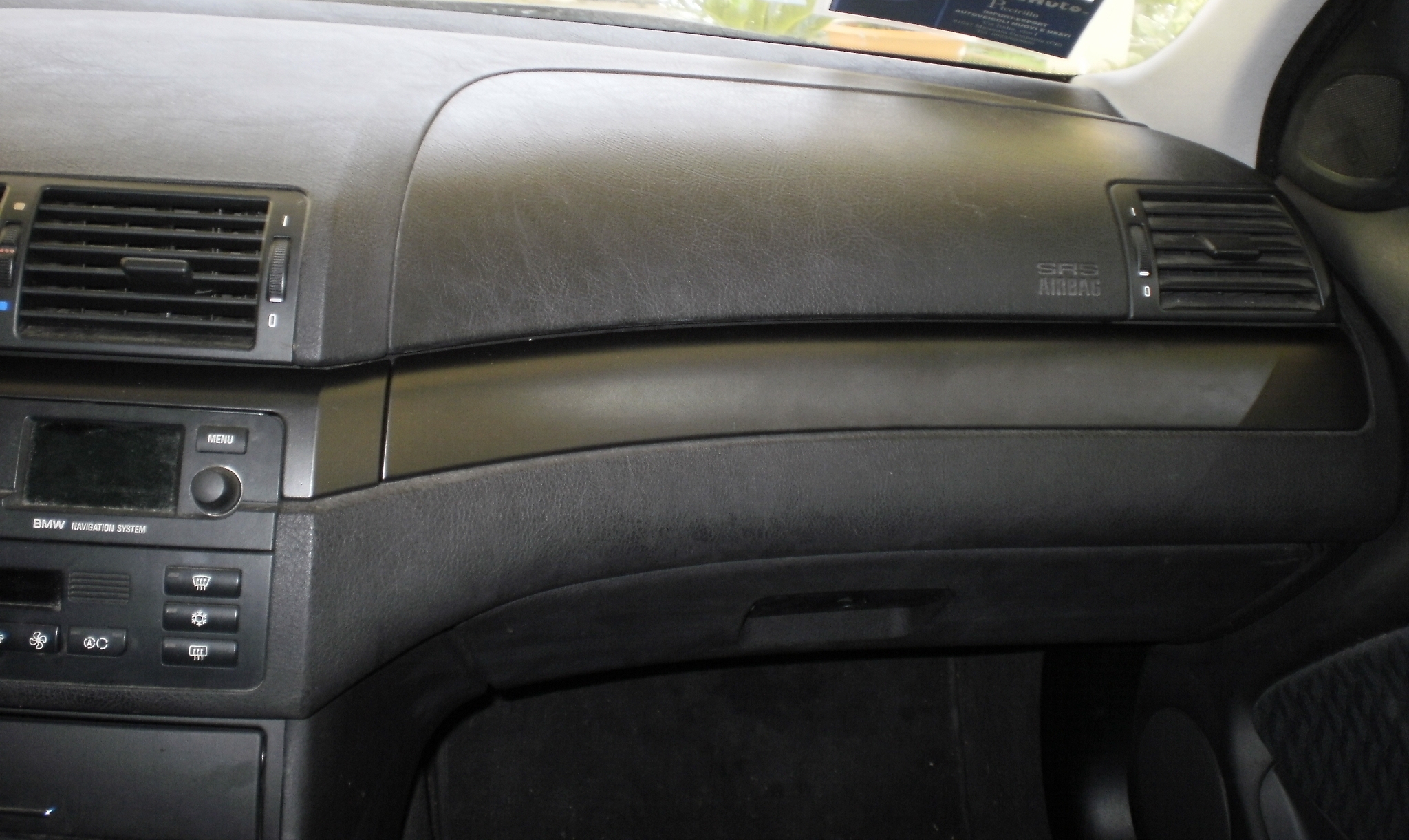

    posto due foto del lavoro finito. non vi scandalizzate per la sporcizia
    ma l'auto l'ho ritirata poco fa da dal carrozziere e dal meccanico ed ha gli interni sporchissimi... :sad:

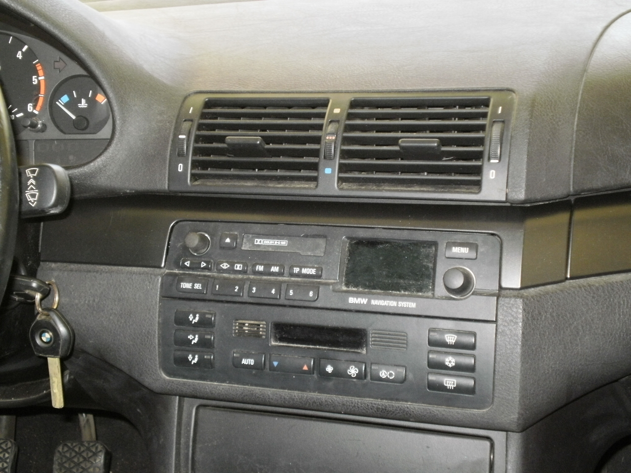

    questa invece una piccola anteprima solo ver voi seguaci del reportage... la mia miss col nuovo trucco M-tech II.....
    a breve book completo ;) /emoticons/wink@2x.png 2x" width="20" height="20" />
