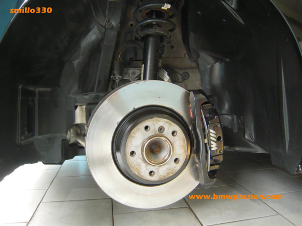

    Ho un problema.... vedendo il tutorial volevo copiare il tutto.... ma a me manca il pezzo verniciato separato ho un 123 e il pezzo è unico con un piano seghettato in alluminio.... in poche parole mi manca questo pezzo....[​IMG]

    Il pezzo piatto dove viene messo il simbolo M.... il mio è metallico ed ondulato

    Ecco una foto per chiarire il problema[​IMG]

    Il problema è anche che non so.... che fare.... esiste un ricambio per la mia pinza.... non è ne la pinza del 330 d ne del 120 o 320 d....
    Voi sapete dirmi qualcosa....

    Quella è la molla che tiene in posizione le pastiglie dei freni.
    Non la sostituire che manufatti improvvisati xche porterebbero fare brutti scherzi i freni... ... e non mi sembra il caso.
    Al limite puoi mettere sopra ad incastro un'altra lamiera, magari con biadesivo o resine resistenti al calore che ti diano la possibilità di fare la serigrafia.
    Per la e46 ci sono sulla baya anche apposite coperture per simulare un impianto maggiorato, forse ci sono anche la tua.
    Sono cineserie con scritto Brembo, ma puoi sempre riverniciarle ...

    Ci ho pensato... ma ho trovato una colla da forno che regge i 500 gradi... quasi quasi faccio fare una lamina la serigrafo e poi la incollo....
    Il mio dubbio e se esistesse qualcosa già fatta così come quella del 330....

    Ciao Davide. Peccato per la forma dello spingimolla. Se fosse stato piatto era l'ideale per mettere il logo ///M. Pensa, in quella del 330 c'è un foro... Non è stato semplice farci stare il logo ///M. So per certo che esistono pinze performance già con il logo inserito ma hanno un costo notevole. Io nelle tue condizioni lascerei le cose così come sono. Non incollerei o forerei e nemmeno riporterei nulla.....Si tratta dei freni e quindi non si scherza. Falle magari un colore accattivante..... Che ne so, rosso o blu..... Risalteranno comunque all'occhio. anche senza logo.....Sono contento che molti hanno preso come esempio il mio tutorial....il lavoro oggi e ancora perfetto. Merito della vernice Duplicolor.....Di recente sempre con vernice duplicolor ho rifatto il diffusore posteriore . Primer e colore. Risultato perfetto....... Ciao e grazie a tutti

    Grazie.... ma credo che farò qualcosa di strano.... le pinze le farò nere mentre l'accidenti di spingimolla credo di farlo blu sigenau e le venature bianche.... molto m style... prima lo faccio tutto blu....poi lo carteggio e faccio le venature bianche in rilievo.... poi vado di trasparente...credo dia un bell'effetto...oppure hai altri suggerimenti o idee

    Ci sono il sulla baya dei copri pinza che non necessitano di aluna modifica, sono ad incastro, e che simulano le pinze per formanti della Brembo.
    Costano venti o trenta euro max e molti con la E46 le montano senza problemi, credo ci siano anche per la tua!

    Si, le ho viste anch'io ma.......sono molto contrario nel riportare uno scatolato in plastica laddove le temperature possono salire.....e poi, non oso immaginare se si staccassero mentre stai frenando deciso e i freni non rispondessero più........piuttosto, meglio lasciare le cose come stanno......

    Su questo ti do ragione, ma se si staccano non è che ti mettono in pericolo, al limite ti graffiano il cerchione o piegano la protezione del disco freno.
    Di certo non riescono a compromettere la frenata.
