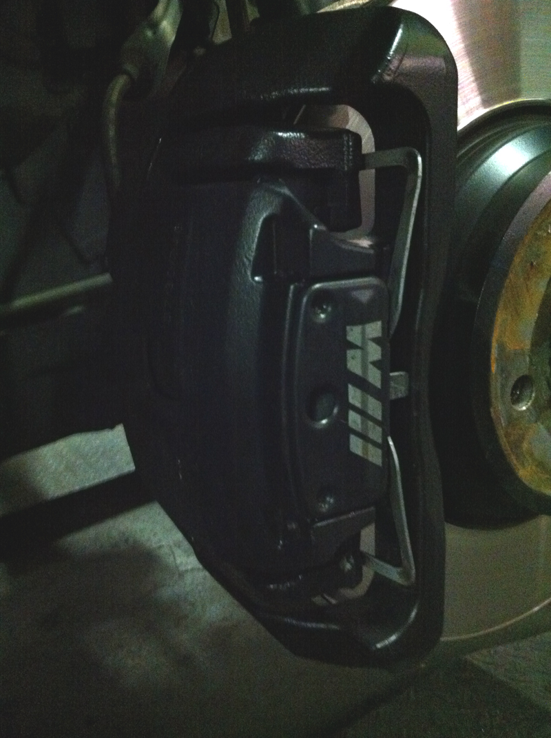

    Credo che la domanda che tutti si pongono è se la vernice ha tenuto o meno alla pioggia estiva, il caldo dell'estate e il sale delle strade di questi giorni........la risposta è nell'immagine allegata.
    Smontato il cerchio dal gommista la pinza è pressochè perfetta. Liscia al tatto, non ha righe e non ha segni di usura da polvere dei freni=D>
    Forse nel fatto che ogni due/tre giorni, visto che ho un autolavaggio pressochè davanti all'azienda in cui lavoro, gli passo una sruzzatina di acqua, giusto per pulire cerchio e pinza.
    In definitiva, posso dire che la vernice Duplicolor che ho utilizzato è perfetta.......certo, il lavoro è stato notevole......ma anche il risultato.....nel tempo.
    Tra una trentina di giorni circa, dovro togliere i cerchi invernali per quelli estivi.......Sarà l'occasione per pulirla al meglio con un panno umido, per levare definitivamente e a fondo il sale e lo sporco

    tra l'altro, l'ho già scritto a Febbraio ma lo ribadisco, pochi giorni fa ho smontao le gomme anteriori mentre ero dal gommista e, con un panno umido le ho pulite e ripassate. Pressochè PERFETTE.
    La vernice duplicolor tiene ALLA GRANDE. Non si graffia, non si scrosta e non cede sotto la polvere dei freni.
    La consiglio a tutti.......
