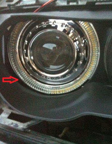

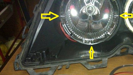

    Il fatto della non completa omogeneità della luce è data dal fatto che i LED hanno una luce molto direzionale. L'Angel led inoltre è formato da due semicerchi collegati da due filetti saldati, per cui la superficie non ha corpo unico rigido... come se non bastasse inserendoli nel canale DEPO, sopra i fori delle lampadine ci sono 3 rispettivi ponticelli su cui vanno ad appoggiarsi gli angel LED in modo poco uniforme. Una soluzione per dare una luce uniforme, sarebbe rompere i 3 dentini e adattare sul fondo delle canalette i LED in modo uniforme magari bloccandoli con della colla a caldo.....
    I 3 dentini sulla canaletta:
    Nel punto indicato dalla freccia si nota in trasparenza la "mancanza" dei LED gialli dietro.. in realtà ci sono ma sono leggermente orientati altrove... infatti da accesi stando vicino si nota mancanza di luce in quel punto... Da lontano però la luce diventa omogenea..

    hai centrato il problema....alla fine è prorprio questa carenza di omogenità che mi ha fatto smontare tutto e fissare con i biadesivi ad alte temperature gli anelli nelle sedi degli angel depo usano però l'anello in dotazione nel kit led
    unico accorgimento...va tagliata la parte superiore degli anelli (la parte dove non ci sono i led) altrimenti non entrano nelle sedi dei vecchi angel
