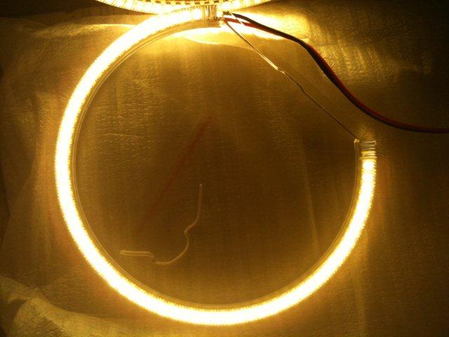

    Gli angel, sono di colorazione 4300K eli ho acquistati per circa 70€ in ebay USA, da dove mi sono arrivati per posta dopo circa 25gg senza il pagamento della dogana. Gli angel sono pervenuti purtroppo senza istruzioni, completi di cablaggio per poterli collegare alla luce di cortesia e quindi poterli accendere con l'apertura delle porte. Io ho escluso però quel cablaggio aggiuntivo e li ho collegati direttamente alle luci di posizione.
    La colorazione degli angel 4300K si presenta così, un bianco panna giallino molto molto simile alle ultime X6 e serie1..... La prima foto è quella più fedele nella colorazione, soprattutto l'angel con lo sfondo bianco.

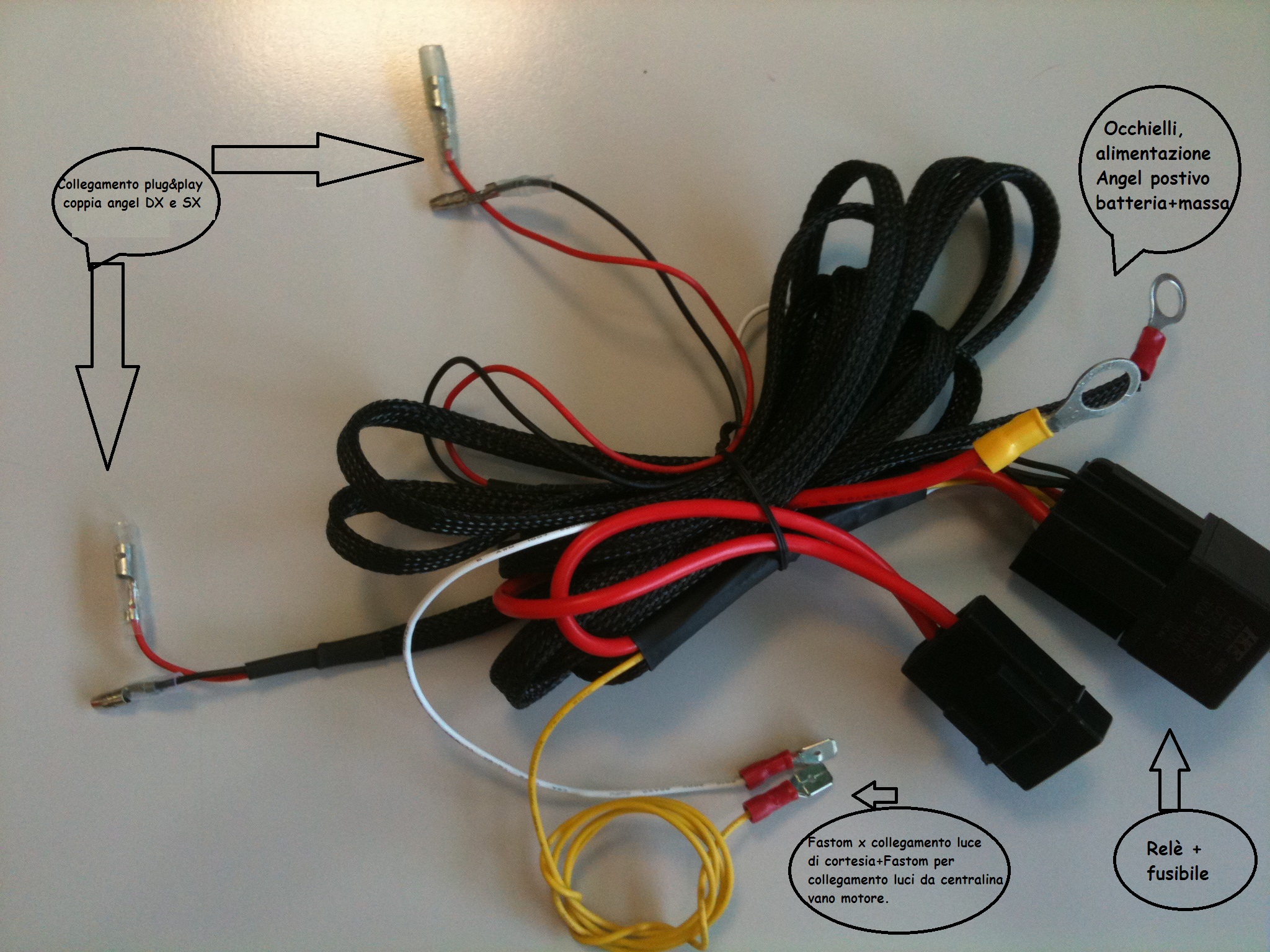

    Cablaggio opzionale:

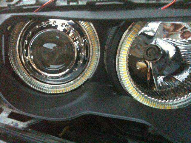

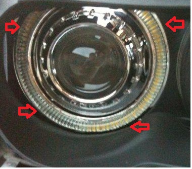

    Smontato il faro, levare la plastica trasparente sollevando i gancetti per accedere agli angel DEPO:
    Ora che avete accesso al davanti del faro, rimuovere i copri trasparenti degli angel DEPO forzando con delicatezza con un cacciavite a taglio, dove indicato dalle frecce.
    A questo punto avrete il canale "nudo" che contiene le lampadine.
    Ora prendete i nuovi angel LED e con delicatezza, togliete il copri argentato posteriore che è ad incastro. In questo modo si può separare il circuito che contiene i LED dal vetro trasparente e dal retro color alluminio.
    Il circuito ottenuto, appoggiatelo dietro l'anello dei DEPO facendo attenzione a centrare i LED con il vetro trasparente....
    Rimontate l'anello con attenzione, far combaciare gli incastri e fare pressione sulla cover dal basso verso l'alto.... Una volta rimontati gli angel con i circuiti LED inseriti il risultato sarà questo.....
    Ora veniamo al collegamento... Gli angel da me acquistati hanno un loro cablaggio con Relè che permette di collegarli anche alla luce di cortesia.
    Io però, ho preferito collegarli come luci di posizione.

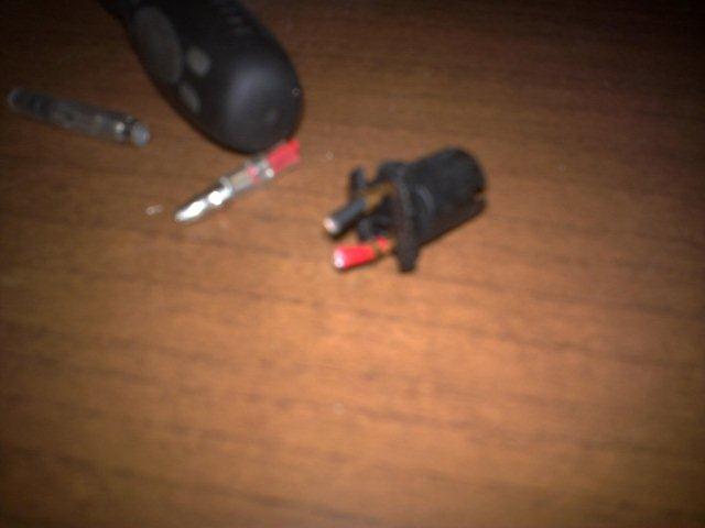

    Per prima cosa, accedendo da dietro i fari, ho levato tutte e 12 le lampadine da 5W modello albero di natale che fanno finta di illuminare gli angel Depo.....
    Ho preso l'ultima lampadina della catena che c'è dentro ogni fari DEPO e l'ho mozzata..
    Al suo posto ho collegato con l'ausilio di 2 morsetti i cavi che alimentano gli ANGEL... Notate i due fili grossi che alimentavano la lamadina e le due coppie di fili (2 rossi + 2 neri) che vanno al rispettivo ANGEL LED....
    QUI ATTENZIONE, al PARTICOLARE.... I fili NERO-ROSSO devono essere invertiti altrimenti gli angel non funzionano. Quindi al rosso ex lampadina, andranno i 2 neri degli angel, al nero ex lampadina, andranno i 2 rossi degli angel. Dentro il faro lasciate 1 lampadina x ovviare all'avaria luci e al poco carico dell'impianto elettrico con soli LED.
    In questo modo potremo utilizzare i vecchi collegamenti DEPO per utilizzare gli angel LED, senza dover ricorrere ad altre modifiche.

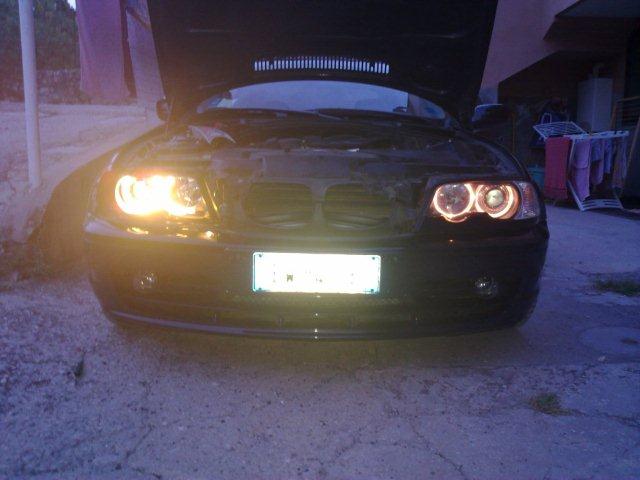

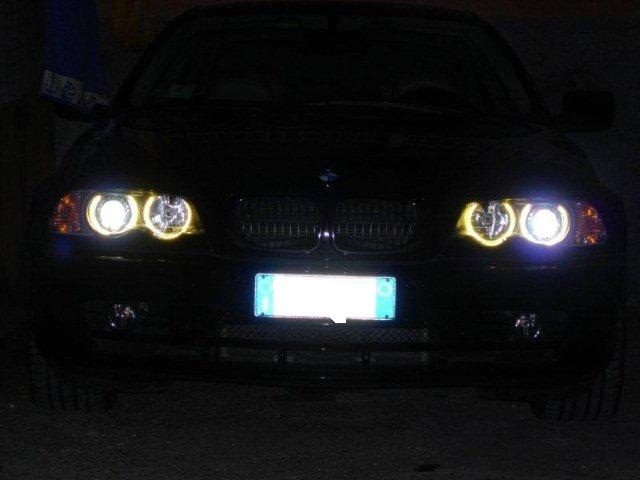

    Il risultato finale sarà questo:

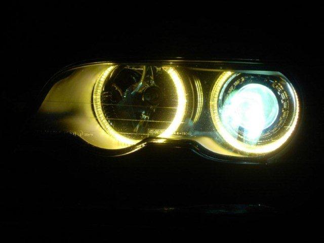

    Angel LED 4300K VS DEPO
    Tengo a precisare che il colore di queste ultime foto non è fedele; non sono gialli, ma bianco/giallasto.... fate fede alla prima foto postata come tonalità di colore...
    Ho trovato una foto su internet che rende bene l'idea del colore 4300K.... Il risultato finale è questo:
