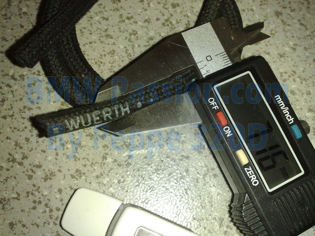

    Ciao, non è un vero e proprio reportage (per ora) ma apro una discussione in merito.
    Le nostre vetture inesorabilmente invecchiano e i tubi di depressione si rovinano! Tutto ciò porta a perdita di prestazioni e se non sostituiti subito tutto ciò manda in panne la vettura :confused:
    Questi sono due miei post tratti dal 3d della mia bm dove tempo fa si era affrontato il problema.
    Qui in particolare il 320d restyling euro3

    ma dove si può comprare questo tubo di ricambio??? come si chiama??a un nome tecnico??
  16. economi74
    economi74 Secondo Pilota
    700
    16
    Oct 28, 2007
    3,186
    bmw e46
    Ragazzi ho trovato questo:
    http://www.wuerth.it/html/catalogo/articoli/003/003203.pdf
    Dovrebbe trattarsi del tubo con nr. cat. 0895132 ma lo danno come tubo per carburante/recupero gasolio e non per depressione.
    ALla voce depressione il tubo è molto piu grande.
    Se Peppe320d ci legge cosa c'è scritto sul tubo (DIN - misura - lotto) possiamo vedere se è questo quello giusto da comprare.

    Onestamente non lo so.
    Conviene andare in un autoricambi e chiedere, sicuramente ne sono forniti.
    Non ricordo la presenza di sigle oltre a quella della marca cmq cerco di controllare come posso :wink:

    Ho verificato, il tubo non riporta nessuna sigla oltre alla marca.
    Ho fatto la prova di stringerlo tra le mani, IMHO è abbastanza duro per essere adatto a lavorare il depressione.
