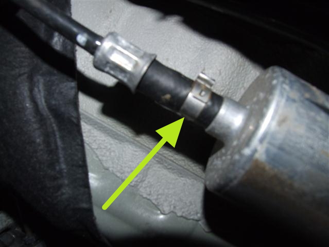

    Di che dimensione é il tubo che va dal filtro al motore?
    Chiedo per sapere la dimensione della fascetta da acquistare (quella originale va rotta giusto?)

    Sulla mia non ha fascette sul tubo di aspirazione, quindi credo che anche la tua, se hai il nostro stesso motore.
    Che macchina hai?

    Che filtro e quello in foto, quello del gasolio? La fascetta sembra del tipo che può essere riutilizzata, ma non la vedo bene.
    comunque senza la sua pinza diventa difficile stringerla.
    Prendi una fascetta metallica a vite di uguale misura... Quando la smonti se riesci a recuperare l'originale facilmente bene, altrimenti la sostituisci con quella che hai comperato.

    Avevo fatto la domanda per sapere se qualcuno conosceva la misura del tubo così compravo in anticipo la fascetta.
    Sull'ETK la dimensione non c'è.

    Ok, scusa non avevo capito! Comunque la misura non la ricordo, circa un centimetro.
    Ma se compri uno di quelli a vite con la filettatura fino in fondo non hai problemi di sorta.
    Comunque se prima compri il filtro, in base al beccuccio che ha compri anche la fascetta delle giuste dimensioni ;) /emoticons/wink@2x.png 2x" width="20" height="20" />
