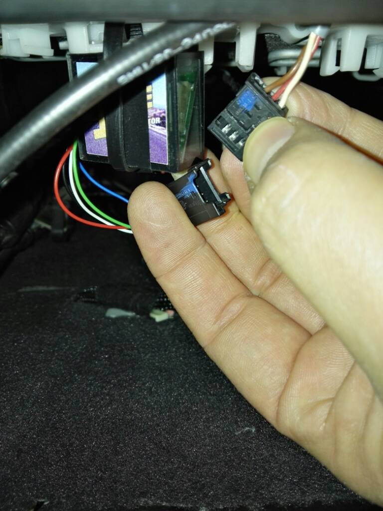

    Ho trovato un casino sotto il sedile passeggero e mi sono accorto che i connettori in foto sono staccati, vanno riagganciati?poi la scatolina tenuta con la fascetta, che a sua volta è collegata alla scatola gialla è già il famoso simulatore? Grazie

    Questo per E46, per la E9x non va bene:
    https://www.ebay.it/itm/281821937587
    Ad ogni modo una volta messo (ci vuole un minuto) è probabile che dobbiate spegnere l'errore tramite porta OBD

    Grazie, ho risolto, c'è sicuramente una modifica fatta non so come visto che il jack che esce dal sedile deve essere scollegato, il meccanico mi ha resettato la spia e x adesso va bene. Sicuramente sono da sistemare tutti quei fili a penzoloni!! Ciaoo
