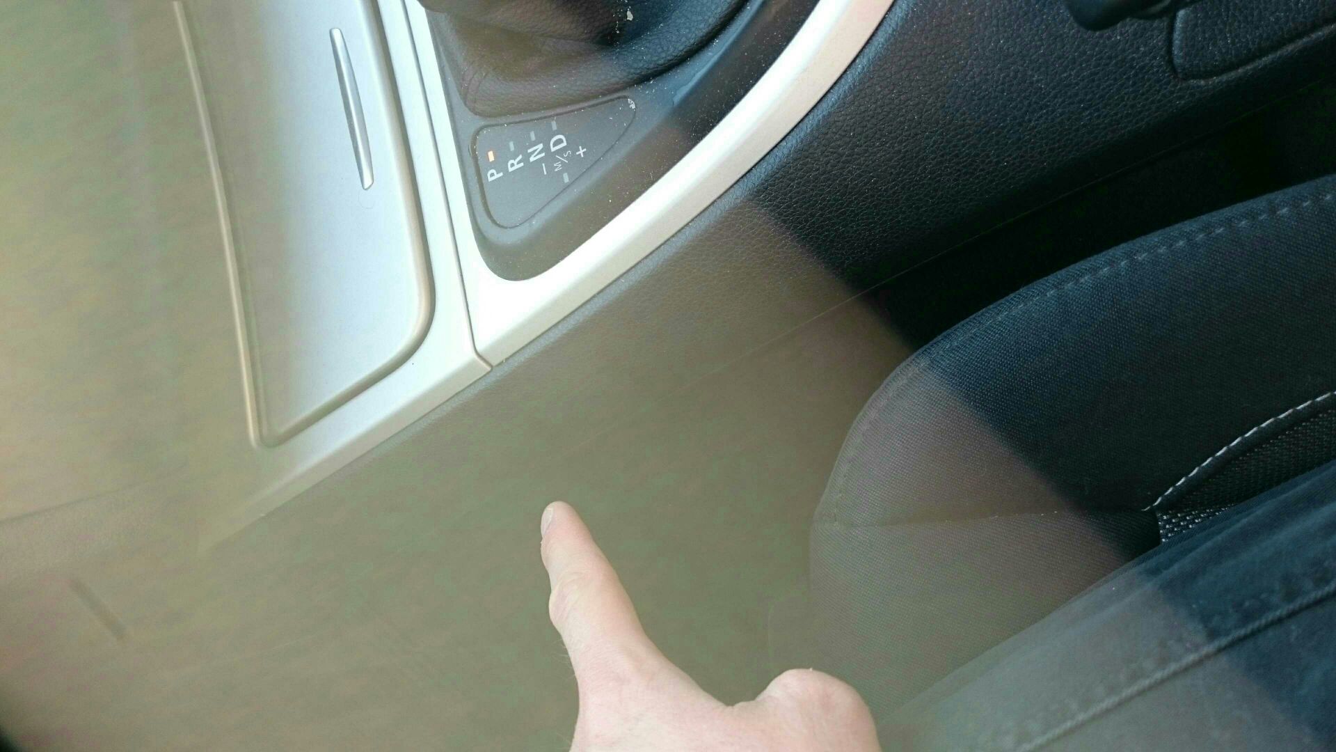

    Le plastiche del piantone basta sforzare un po' e si sganciano, per il cambio prendi e tiri verso l'alto il pomello (sarà un po' duro ma vai tranquillo), poi sganci la plastica nera e quella grigia che sono ad incastro. Consiglio: non provare a togliere la plastica dove c'è il posacenere perché a me non si chiude più bene e l'ho lasciato così perché altrimenti mi toccava smontare tutto il tunnel. I fili li fai passare a sinistra dove ti ho indicato con il dito e li porti su sul piantone. [​IMG]

    Graziella mille...per plastica nera intendi quella sotto il freno a mano o quella laterale dove hai indicato col dito? E quale si sgancia prima? La nera e poi la grigia dove c'è il pomello del cambio? Scusatemi ma man mano che mi viene qualche dubbio chiedo

    Intendo la plastica laterale che si alza tranquillamente con le mani, poi prima la plastica nera del pomello e in caso intralci l'altra grigia

    Ok.. Ma la plastica nera intorno il pomello del cambio si tira infilando le dita dove c'è la pelle o dall'esterno facendo leva? E sganciata questa tolto quella grigia ?

    Ora ricordo... Tiri via il pomello, tiri via la cuffia e poi ti resta la plastica nera che non ricordo se basta tirarla o ha delle viti. Quella grigia credo non serva toglierla

    SI... Ho provato. Prima Pomello, tirando poi la plastica nera viene via anche quella. La parte grigia non ho provato ma sembra senza viti.
