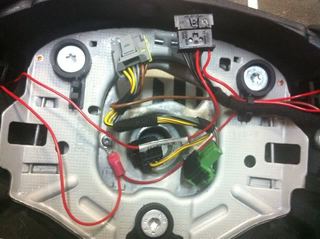

    Per chi desiderava modificare i paddle ! [​IMG]
    Quando aprirete i vostri noterete le differenze e capirete dove fare il ponticello con filo e stagno !

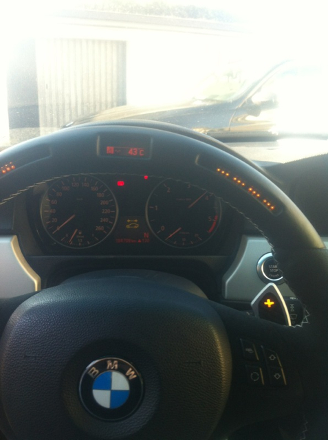

    Altrimenti fai come feci io , un bel lavorone e' li ho illuminati :) /emoticons/smile@2x.png 2x" width="20" height="20" />[​IMG]

    Reportage: sostituzione volante con palette (paddles) 335d e90
    Buongiorno , un bel lavoretto di fino, i miei paddle sono in alluminio (m3) li ho forati al centro del più e meno esistenti , ho piazzato un led da 6mm svasato il foro nella parte a vista , ricreato il più e meno plastificato e il tutto rivestito nel mio caso in carbonio ! Nell parte posteriore ho fatto una traccia per passare i fili saldati al led (di colore Ambra ) ! Rivestito anche dietro non si vede nulla , a mala pena si sente il filo !
    Poi ho portato i fili all interno del volante e li ho collegati all illuminazione con delle resistenze ovviamente !
