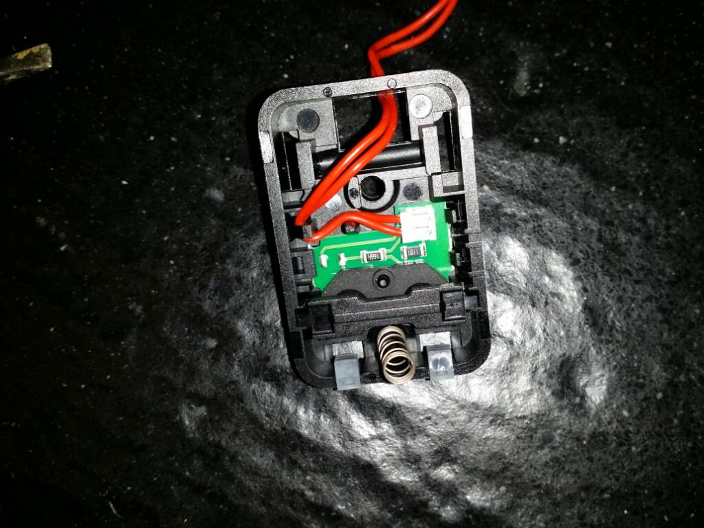

    Ragazzi ho aperto il paddle + per fare la modifica e mi si presenta così, già ponticello o sbaglio?[​IMG]

    È già ponticellato?

    No, sono le resistenze quelle. Devi toglierle e poi fare il ponte. Paddle + o -?

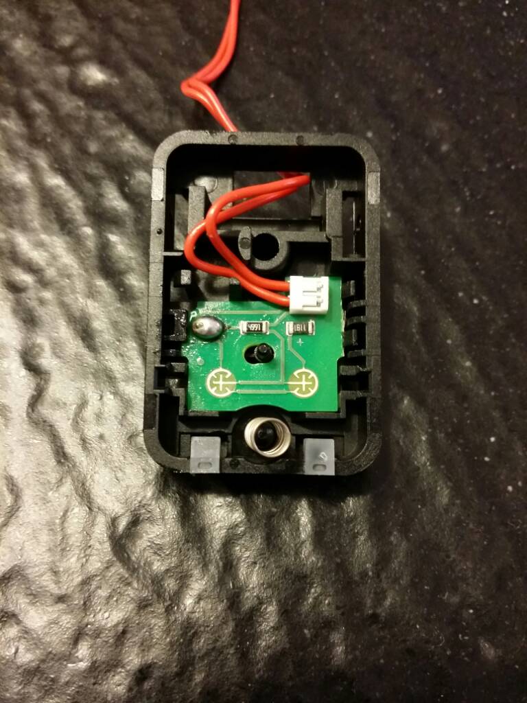

    Reportage: sostituzione volante con palette (paddles) 335d e90
    Le devo togliere entrambe?[​IMG]

    Ma soprattutto come le devo togliere? Pinzette?

    Sempre grazie. Ma nell'ultima foto tu la resistenza l'hai tolta. Io non lo farò credo, ma almeno vorrei sapere come si toglie

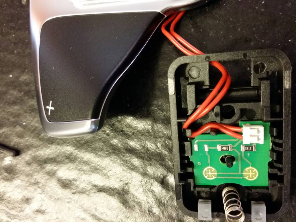

    Primo fatto
    Sono un pippa a saldare. .... prima volta!!

    C'è scritto... con una normale pinzetta viene via ;) /emoticons/wink@2x.png 2x" width="20" height="20" />

    Oppure con un ago facendo leva, prima da un lato mentre lo riscaldi con il saldatore e dopo dall'altro

    Io ho sempre tolto tutte le resistenze e fatto i ponti da una parte per un paddle e dall'altra parte per l'altro paddle
    Poi, in base agli mlf, aprivo i connettori o meno

    Ho provato ma la mia pinzetta è una melma alla fine le ho lasciate

    Se le scaldi cn un cacciavite le fai saltare in 1 secondo

    Bene, primo passo fatto e paddles rimontati. Mi devo procurare filo e rubacorrente. Che filo? I rubacorrente li trovo in ferramenta?
