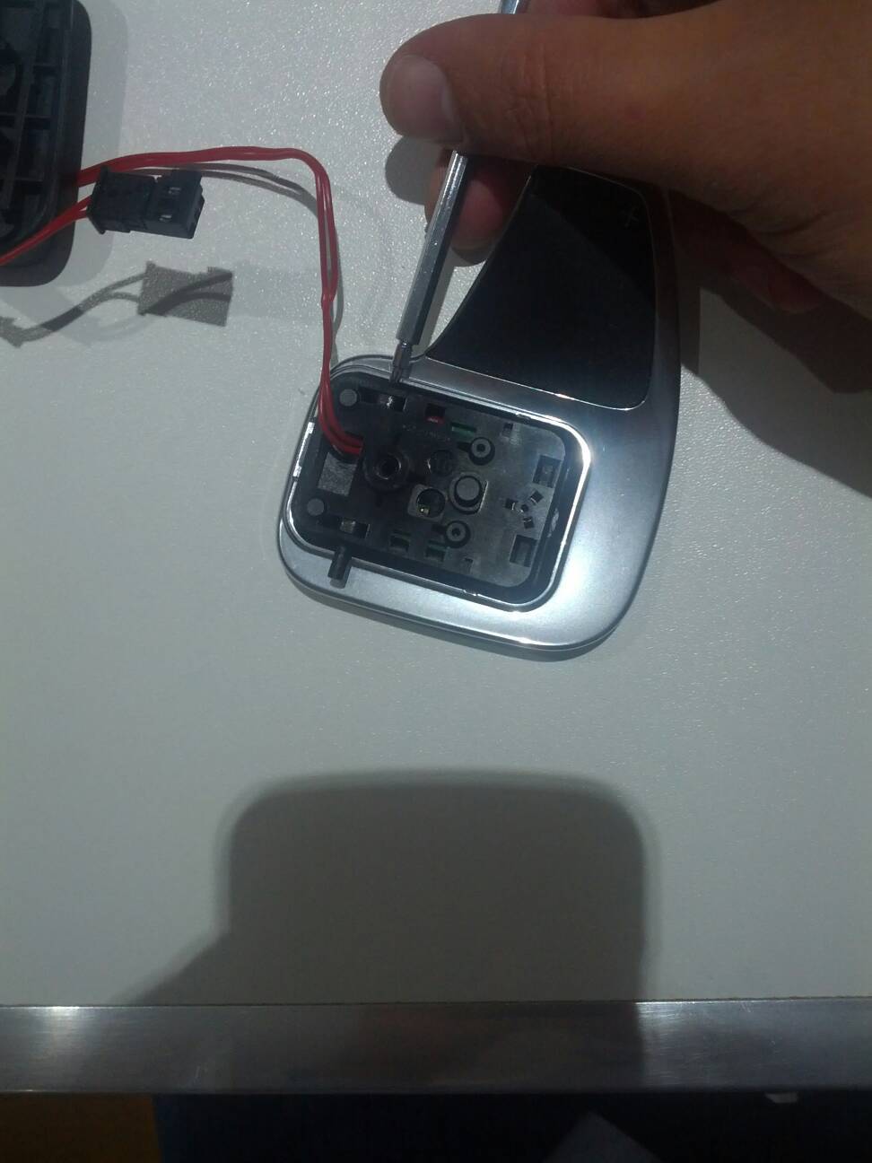

    Visto che mi sono trovato a fare un altro paio di Paddle LCI, posto un breve guida:
    Dopo aver svitato l'unica vite di fissaggio, procedere all'estrazione del perno:
    Sganciare la cover in plastica e si presenterà il semplice circuito
    Adesso.. Potete seguire i vari forum americani che vi diranno di togliere la resistenza da 6000/4000 (quella centrale) e fare il ponte su quella piccola (a lato), oppure fate come vi dico io :D /emoticons/biggrin@2x.png 2x" width="20" height="20" /> tutto molto più semplice e con lo stesso risultato:
    Fate il ponte qui dove indico con il filo di stagno:
    E già tutto vi funzionerà alla perfezione ;) /emoticons/wink@2x.png 2x" width="20" height="20" />
    Ciò non toglie... che potete comunque eliminare la resistenza centrale (con una pinzetta) in modo da avere un segnale, in fase di circuito aperto, più pulito.
    Ricordo che al cambio non glie ne frega nulla, la cambiata avviene comunque in maniera perfetta quando il circuito del paddle si chiude.
    Se avete una macchina maggiore del 2011 non toccate nulla, i Paddle funzionano correttamente con le resistenze.
    Spero possa essere utile :) /emoticons/smile@2x.png 2x" width="20" height="20" />

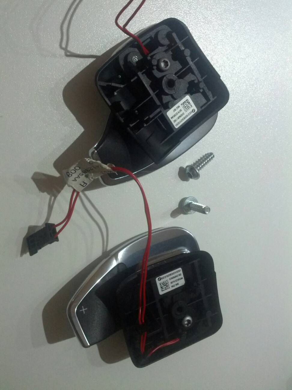

    [MENTION=43166]giustyle[/MENTION] Hai ragione, ma toglimi una curiosità. Mi fai vedere la vite che fissa il paddle al volante? Mi sa che nei paddle che ho io manca:banghead:

    Eccola:
    Se ti manca trovane una simile (tipo quelle per il legno vanno bene uguale ;) /emoticons/wink@2x.png 2x" width="20" height="20" />

    [MENTION=43166]giustyle[/MENTION]. Sono uguali a quelle dei paddle che avevo? Giusto per prenderle dello stesso passo e filetto

    Yes dovrebbero essere uguali a quelli dei Paddle che avevi ;) /emoticons/wink@2x.png 2x" width="20" height="20" />

    praticamente due autofilettanti le viti. M5x22mm?
