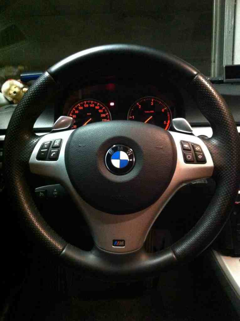

    320 xD /emoticons/laugh@2x.png 2x" width="20" height="20" /> rest 177 hp, ma nn credo faccia differenza.
    Montato volante preso in UK, tirati i cavi dalla fuse box al cambio e collegati i paddle direttamente al corpo spiralato. Nessuna modifica ai paddle e nessuna codifica. [​IMG]

    Quoto detto sopra...solamente un fattore di cavi e rubacorrente...nessuna codifica
