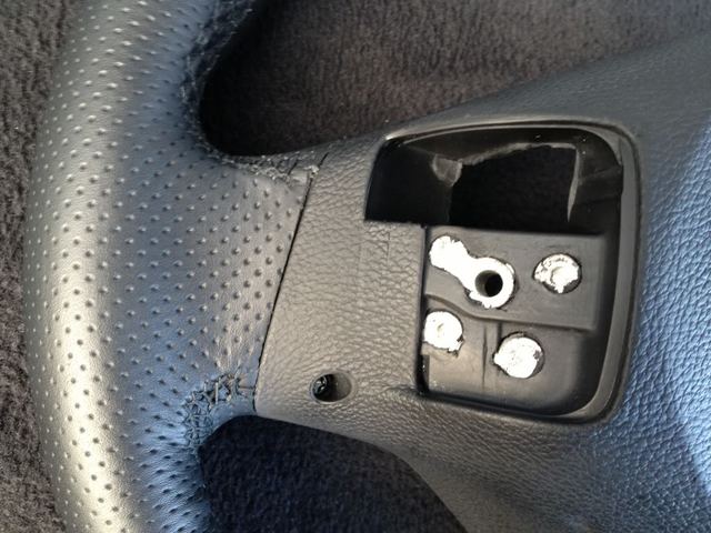

    Per chi me lo ha chiesto e chi me lo chiederà,
    queste sono le differenze del foro per i paddle LCI (quelli in firma) e per i paddle ssg oppure M3 (sempre + e - ma sono tutti grigi):
    Foro per paddle LCI:
    Foro classico Ssg/M3:
    Non ho potuto effettuare delle prove sul campo poichè non possiedo tutti e due i volanti, ma secondo me si possono adattare tranquillamente (cosamai sarà necessario lavorare un pò sulla morbida plastica del volante).
    Spero possa essere utile ;) /emoticons/wink@2x.png 2x" width="20" height="20" />

    Dunque... la mia 335d ha il volante multifunzione msport in pelle traforata. Secondo voi è cosa fattibile forare il retro del volante per creare gli alloggiamenti dei paddle? onde evitare di spendere 3/400 euro per un altro volante...

    Io mi sono bucato da me il volante, il lavoro è piuttosto facile.. Male che va fai sempre in tempo a comprarne uno nuovo ;) /emoticons/wink@2x.png 2x" width="20" height="20" />
    Se vuoi mettere i Paddle come i miei dovrebbero funzionarti al primo colpo.. se non vanno basta bypassare i pulsanti multifunzione e collegarli direttamente al connettore del piantone dello sterzo con una piccola modifica.
    Te hai già cablato tutto quindi è ancora più semplice ;) /emoticons/wink@2x.png 2x" width="20" height="20" />
    Un consiglio:
    Compra il modello che ti piace di più.. poi ci pensiamo noi a farteli funzionare :D /emoticons/biggrin@2x.png 2x" width="20" height="20" /> :D

    Fora pure il volante al massimo lo cambi dopo, comunque sotto la pelle troverai i segni tracciati di dove forare la placca di alluminio per fissare la vite e le due spine per i paddle.
    prova con un caccivite e fai pressione dietro al volante dove piu o meno andranno i paddle e sentirai una parte più dura, li c'è la placca in alluminio fai un piccolo foro e pian piano allargalo fino a trovare i tre segni che sono tracciati sull'alluminio di dove dovrai forare.
    il tuo è un 335 per cui devi avere già tutto cablato, se nel connettore destro sotto il volante hai già 6 fili è tutto ok ti basta forare il volante e collegare i paddle ai tasti multifunzionali.
