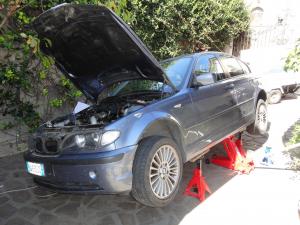

    Allora alzare l'auto da un lato, io consiglio il sx come si vede in questa foto e puntellare l'auto.

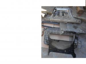

    Da sotto invece bisogna smontare tutte le coperture, queste della foto.
    I carter neri di plastica; cioè quello sotto il motore e quello più centrale ed infine il carter in metallo:
    Per il carter metallico serve una bussola (una 16) con un crick e una prolunga, per i carter in plastica cacciavite a stella grande e chiave da 8 a bussola preferibilmente.
    State attenti a non perdervi le clip delle viti che a volte si sfilano facilmente.

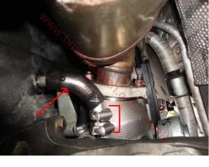

    A questo punto da sotto avrete accesso completo al turbocompressore, vedrete quindi la turbina attaccata al barilotto del precatalizzatore.
    Le frecce indicano il corpo del turbocompressore, i dadi dei prigionieri e la staffa che lo tiene al motore.

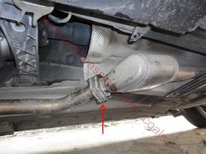

    Ora vi consiglio di svitare i 3 bulloni che tengono il primo pezzo del tubo di scappamento al secondo (il punto è segnato nella foto) in modo da ampliare il gioco del tubo per facilitarne lo smontaggio dai prigionieri della turbina (una volta smontato ho messo un piccolo cavalletto che mi teneva il tubo alla fine).
    Smontate anche le staffe che tengono al telaio il precatalizzatore, in modo da permettere al tubo di muoversi.

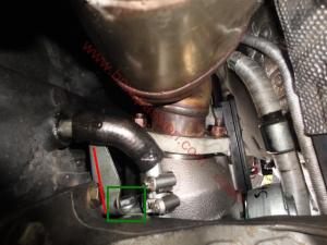

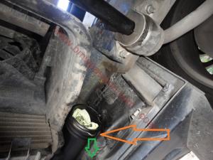

    E per finire per facilitare l’operazione sui prigionieri staccate il tubo di ritorno dell’olio motore in questo modo:
    Allentate la fascetta che troverete a sx e portatela come fa vedere la foto, allentate anche quella a destra.
    Ora con un grande cacciavite piatto facendo un po’ leva fare scivolare via il tubo in modo da staccarlo dal motore, magari all’inizio sarà un po’ duro ma poi riuscirete.

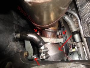

    Ora inizia una delle parti più rognose, procederete a smontare i dadi dei prigionieri, che saranno grippati a causa delle alte temperature a cui sono sottoposti e dovrete fare molta forza...
    Prendete la chiave a cricchetto (una 15) e incominciate con il dado a dx, c'è più spazio per operare e allenterete un pò la flangia, questo farò comodo per l'altro dado (sx) che ha poco spazio.
    Quindi portatevi sul dado a sx che ora dovreste riuscire a infilare con la chiave e svitate, ovviamente a questo punto potete anche alternarvi con i due dadi come meglio credete.
    Ripeto potrebbero fare molta forza, semmai prendetevela con calma.
    Una volta svitati i dadi sfilate il tubo di scappamento.

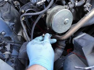

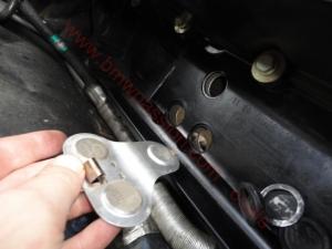

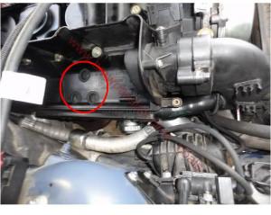

    Ora spostiamoci e portatevi sopra e se non lo avete già fatto arrivate al filtro aria motore.

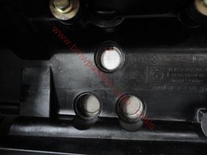

    Levatelo e sotto troverete nell'alloggio 3 tappi di gomma, fateli venire verso di voi con un cacciavite o pinze con beccuccio fine (guardate la foto).
    Levati i tappi in gomma vedrete sotto una protezone metallica che protegge dal calore.
    bene infilate la mano sotto (è un pò stretto) premete verso il basso per far uscire l'aggangio a molla e poi tirate verso di voi, si sfilerà.
    Montaggio: fate attenzione che la linguetta che fa da forcina all’estremita della protezione sia inserita nella lamiera metallica che sta sotto i tappi, quindi fatela agganciare e tirate su in modo da far aderire l’altra clip e fissare il pezzo.

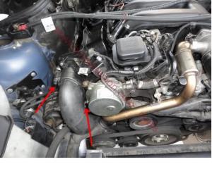

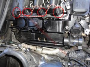

    Passiamo al tubo EGR:
    Staccate la fascetta indicata dalla freccia rossa, svitare le due viti di fissaggio della freccia viola e le viti verso lo scarico della freccia gialla.
    In questa foto si vedono le viti torx del tubo EGR, svitatele.
    La freccia verde indica il carter metallico di protezione.
    (nei motori EGR è necessario staccare il radiatore EGR).
    Si può intanto anche staccare il raccordo EGR segnato dalla freccia blu oppure se preferite la fascetta della freccia blu, così poi ve lo ritroverete per staccare il tubo di ritorno dell’intercooler.
    (la scelta dipende se volete controllate o meno lo stato del collettore di aspirazione o magari per dare una pulita all’EGR)
    Staccate il carter termoisolante tirando verso di voi, nel caso insistete un pò c'è un sistema a molla un pò rognoso.
    Le frecce blu indicano le due viti da svitare.
    Montaggio: nel rimontaggio io ho trapanato i due rivetti che reggevano il sistema a molla del carter termoisolante metallico (freccia rossa) perchè ho avuto grosse difficoltà ad inserirlo, quindi dopo diverso tempo di prove con 1 minuto ho risolto il problema.
    Bastano e avanzano i due fori per le viti!!!

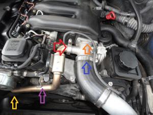

    Tubi Intercooler:
    Partiamo da quello che va dal turbocompressore all'intercooler, da ora in poi IC.
    E’ quello grigio indicato nella foto con la freccia rossa.
    E’ collegato alla turbina e all’IC nel modo che vedete sotto nell’esploso.

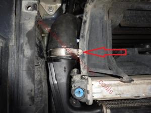

    Il raccordo dalla parte del turbo (freccia rossa) si stacca svitando la vite a sx esagonale e poi allentando l'altra torx, a questo punto ruotiamo in senso orario il sistema di bloccaggio.
    Tirate verso di voi e il tubo si staccherà dal turbo.
    Ora andare sotto l'auto, e posizionatevi dove è la freccia marrone.
    Con delle pinze tirate verso il basso la molla di ritenuta del tubo che lo blocca all’IC e con un pò di forza tirate contemporaneamente all'indietro il tubo, nel caso fatevi aiutare, uno spinge in basso la molla e l'altro tira il tubo. (il tubo farà resistenza)
    Il sistema di bloccaggio è quello evidenziato dalla freccia rossa, spingete in basso come fa vedere la freccia verde.

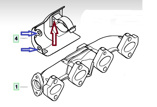

    Staffa con due viti esagonali (ci si arriva da sotto l'auto), 3 viti del 12 poligonali (collettore di scarico), tubo di vuoto sulla wastegate, tubo di mandata e ritorno olio.
    Se avete già sfilato il tubo di ritorno olio vi rimane tutto il resto.
    Ora potete incominciare dove volete.

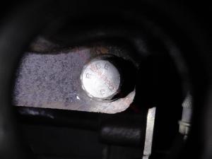

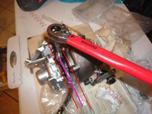

    Per le 3 viti del collettore di scarico prendete una bussola 12 poligonale con attacco quadro da 1/4 (da 1/2 non c'entra, da 3/8 può darsi) ed andate a svitare, troverete un pò di resistenza all'inizio, il calore tende a grippare le viti.
    La vite più in alto necessita per forza della bussola di cui sopra, le altre due potete fare agevolmente con una chiave a cricchetto (sempre poligonale) o chiave inglese combinata, che avendo il braccio della leva più lungo vi faciliterà le cose.
    Nota: con l'attacco da 1/4 è dura svitare la vite superiore, io per fortuna ho l'adattatore 1/4 > 1/2... ho fatto forza con il crick da 1/2 altrimenti non so se l'avrei svitata.
    Allego foto del particolare della vite .

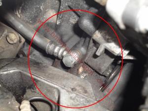

    Ora procedete a staccare il tubo mandata olio, il raccordo sul motore è nascosto ma piegandovi con una luce lo vedrete molto bene e ci si arriva abbastanza comodamente:
    La posizione è questa:
    Nota: pulite bene quella zona con sgrassante, aria compressa o quello che volete prima di staccare il raccordo, perchè li ci passa l'olio... una volta levato il tubo otturate il foro con della carta di giornale bel compattata o altro che non lasci pezzi in giro.

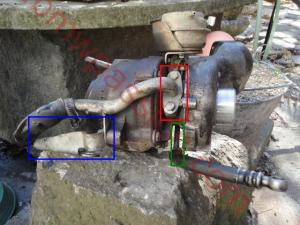

    Ora con il turbocompressore sulle mani compierete queste operazioni:
    - Staccate il raccordo del tubo di mandata olio (in verde) e le due viti per quello di ritorno (in rosso), in modo da separare i due tubi dal corpo del turbocompressore.
    - Staccate la flangia di fissaggio al motore (in blu) svitando la vite che rimane (la mia era durissima, ho usato la pistola pneumatica!).
    Quando avrete la turbina nuova o revisionata riattaccherete il tubo di mandata (Garrett consiglia un nuovo tubo, sui 30 euro in concessionaria) con la parte di tubazione metallica parallela alle chicciole (come si vede nella figura in verde)

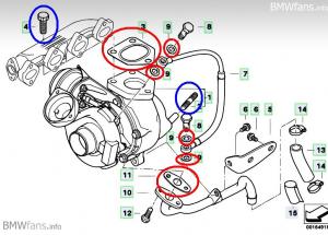

    I tubi vanno rimessi con le rispettive guarnizioni, in rame per la mandata, in metallo o "cartone" per il ritono.
    (25 Nm serraggio raccordo per il tubo di mandata, intorno agli 11 Nm per il le due viti del tubo di ritorno) cmq stringere quanto basta, non strafate non serve!!!
    In rosso il tubo di ritorno olio rimontato con la rispettiva guarnizione, in verde i prigionieri che andranno ingrassati con il grasso al rame una volta fissato il turbo al motore e in blu la staffa riattaccata al corpo del turbo che regge anche il tubo di ritorno olio.
    Di seguito l’esploso del turbocompressore.
    In rosso le guarnizioni in rame da sostituire e quella di cartone del ritorno olio.
    In blu le viti e i prigionieri da ingrassare con grasso al rame.

    Io nel mio caso ho riavvitato semplicemente la vite forata e a pressione ho inserito un tubo che faceva tenuta (bene o male), un po’ d’olio ha sporcato il motore ma pazienza, alla fine del tubo ho messo una bottiglia in plastica.

    Nota: Ingrassare leggermente con grasso al rame le 3 viti di ancoraggio al collettore di scarico!!!
    Dovete innestare alla tubazione del ritorno olio il tubo di gomma che fa da raccordo verso il motore.
    Ricordatevi che più lo spingerete in profondità meglio sarà, vi faciliterà il compito dopo.
    Posizionatevi sotto l'auto, fate entrare la turbina (tenete i tappi inseriti o carta di giornale ben accorpata fintanto che non ci sia bisogno di levarla).
    Ora da sotto infilate la guarnizione di metallo per il collettore di scarico e con pazienza inserite le viti, ne bastano due, meglio se uno da sopra vi aiuta e mentre voi tenete ferma guarnizione e turbina lui inserirà le viti poligonali.
    In questo momento attenzione a dove va finire il tubo di mandata olio, fate in modo che non si incastri in giro, chi starà sopra avrà cura di questo.
    Una volta messe tutte e 3 le viti stringetele un pò alla volta, come si fa con le viti delle ruote, fino a che non chiuderete a 50 Nm (se avete la dinamometrica).
    Riattaccare il tubo del vuoto alla wastegate.
    Ora potete riallacciare il tubo di mandata al motore, mediante guarnizioni al rame, stringete quanto basta, non a morte 25 Nm non sono tanti. (guardate la figura dell’esploso)
    Lasceremo invece ancora scollegato il tubo di gomma del ritorno olio.
    A questo punto staccate i connettori degli iniettori, spingete sui lati dei connettori e tirate verso l'alto, se volete potete anche staccare il fusibile della pompa in linea.
    Mettere sotto al tubo di ritorno olio una bacinella per il recupero del lubrificante (il tubo in gomma sarà ovviamente ancora staccato dal motore).
    Fate quindi girare il motore per un 15-20 secondi fino a che non vedete che esce olio dalla tubazione, nel caso non esca insistete per altri 15 secondi (magari con una pausa di 30 secondi tra un tentativo e l’altro).
    Questo vi darà la sicurezza che l'olio passa correttamente attraverso il turbocompressore.
