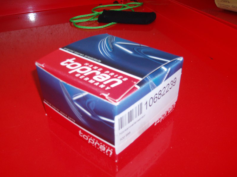

    cambiato con quello di nuovo tipo. ho montato questo sensore di concorrenza
    e aggiungo una piccola panoramica per farvi vedere il punto dove è collegato il sensore per chi avesse difficoltà a trovarlo.

    Ottimo, per curiosità quanto l'hai pagato questo sensore di concorrenza?

    mi accodo pure io alla domanda...

    ho già dimenticato, ma mi pare costasse poco più di 38€ ma con la spedizione cara dalla germania dovrei essere rimasto comunque sotto i 60€.

    sulla 90ina sta l'originale qui...però interessante...starà sui 50 in un negozio ricambista in italia, no??

    il nuovo categorica sta a 96.9€ su MBMW + eventuale spedizione.
    nella conce della mia città vendono a prezzo di listino, confrontando qualche prezzo sono giunto che i prezzi della conce sono quasi sempre maggiorati del 20% rispetto ad MBMW (compro ricambi da loro per lavoro e poi confronto i prezzi #-o).
    sono a contatto diretto con i ricambisti della mia città e nessuno era in grado di fornirmi il sensore #-o
    sui siti di vendita in italia non ho trovato nulla di più conveniente della mia scelta.
