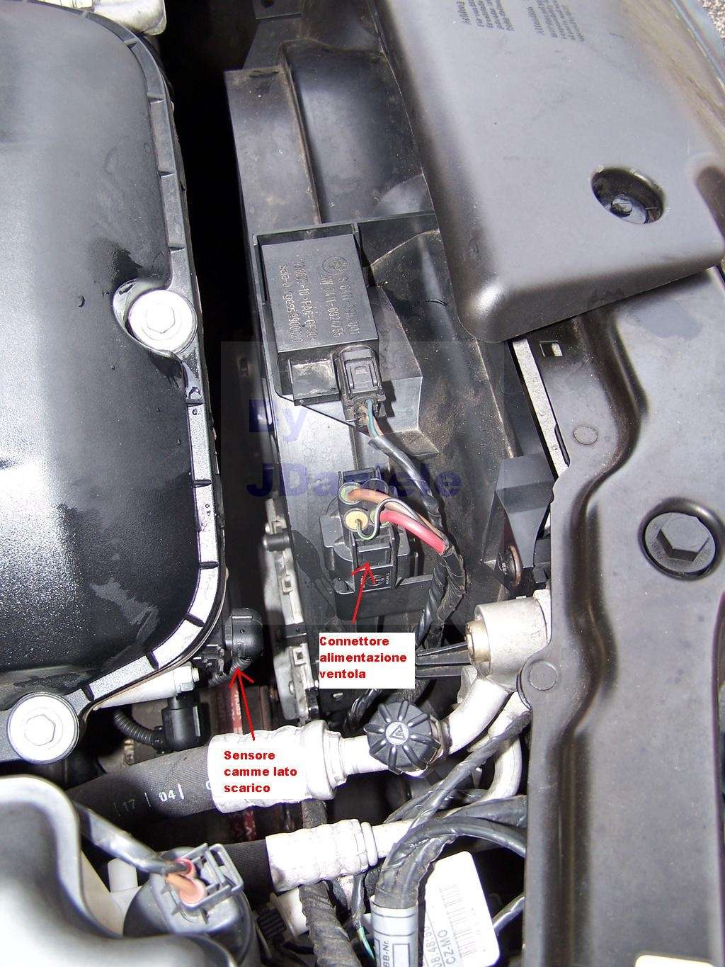

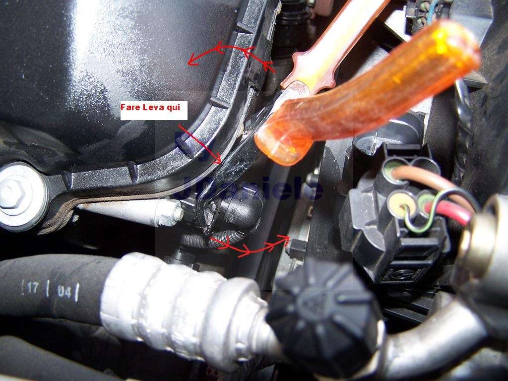

    Sostituzione generatore di impulsi lato scarico.
    Ciao a tutti, finalmente oggi mi sono deciso a sostituire il primo dei due generatori di impulsi, quello lato scarico.
    Per intenderci i pezzi 5 e 6 nello schema qui sotto.
    Ho fatto qualche foto nel mentre...
    Qui si vedono i due connettori che sono poi andato a scollegare.
    Un primo piano del connettore del sensore.
    Qui ho staccato il connettore della ventola per farmi un po' di spazio, come consigliato da voi.

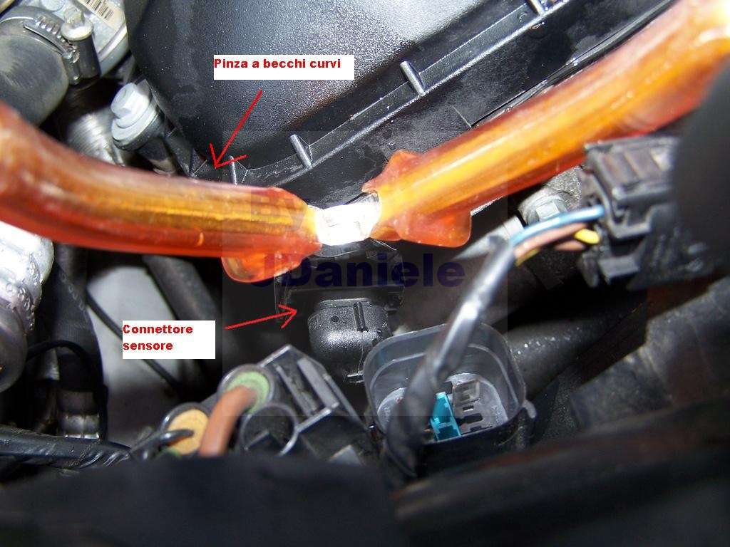

    Purtroppo il connettore del sensore era durissimo da staccare perché con lo spazio risicato non riuscivo a far bene pressione sulle due alette laterali, quindi mi sono aiutato con una pinza a becchi curvi...:mrgreen:

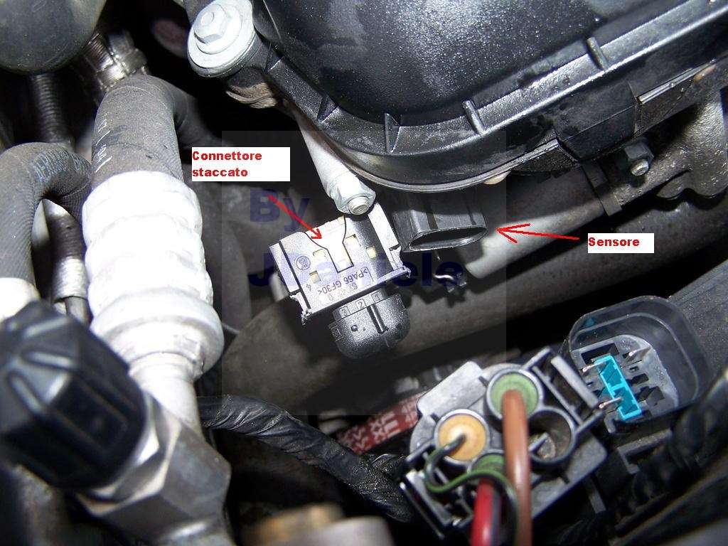

    Finalmente il connettore è venuto via...

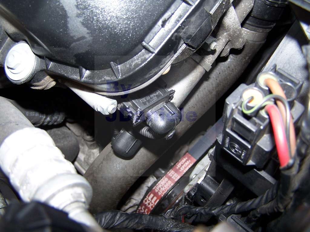

    Successivamente ho svitato la vite che fissa il sensore ed è venuto via anche quello.

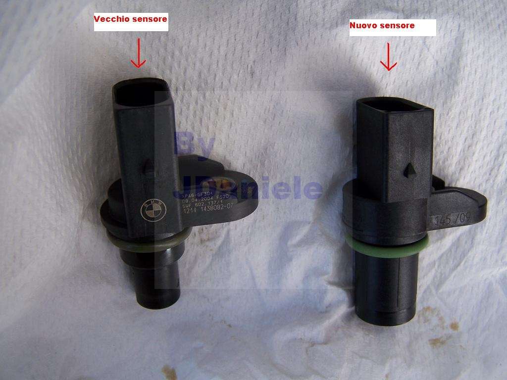

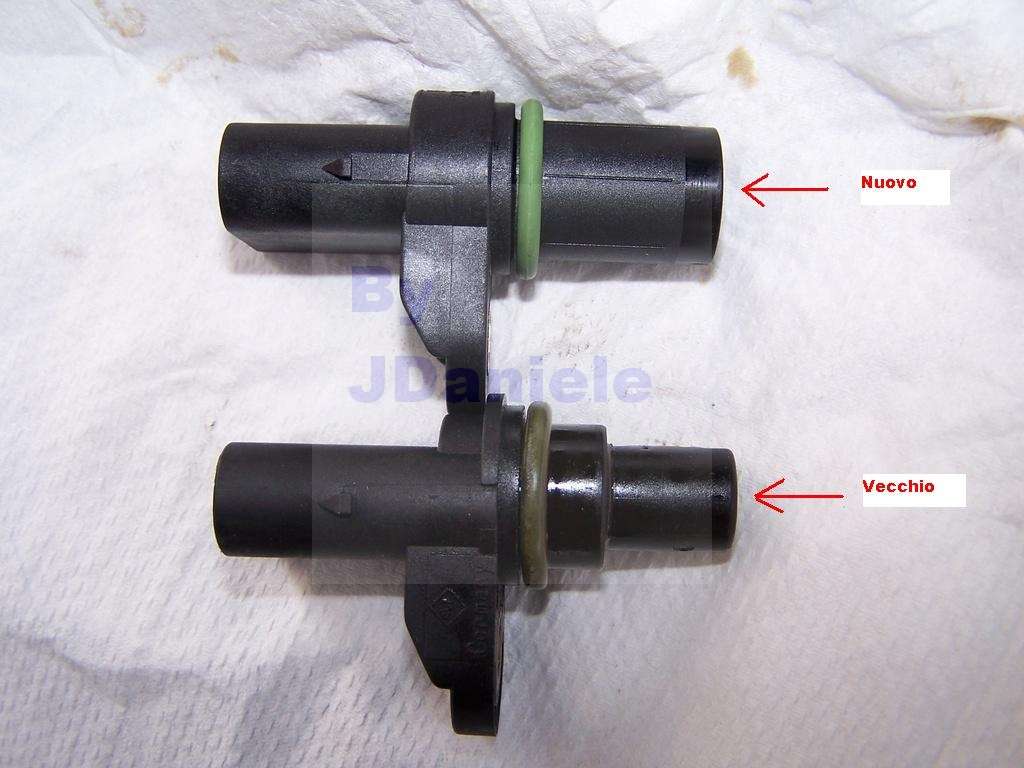

    Ecco il vecchio e nuovo sensore.
    Come si nota quello nuovo è sensibilmente più largo, probabilmente perché utilizza una diversa tecnologia, forse ad effetto hall.
    Una volta inserito il nuovo sensore ho ovviamente provveduto a riavvitare la vite e ricollegare i due connettori, del sensore e della ventola.
    Accesa la macchina, tutto bene....si è accesa! hahahah :lol:
    Non l'ho provata su strada ma credo che non sia cambiato granchè.
    Grazie a tutti per i consigli.
    Presto sostituiro anche quello lato aspirazione e vi terrò aggiornati.
    Saluti e buone feste.
    Daniele
