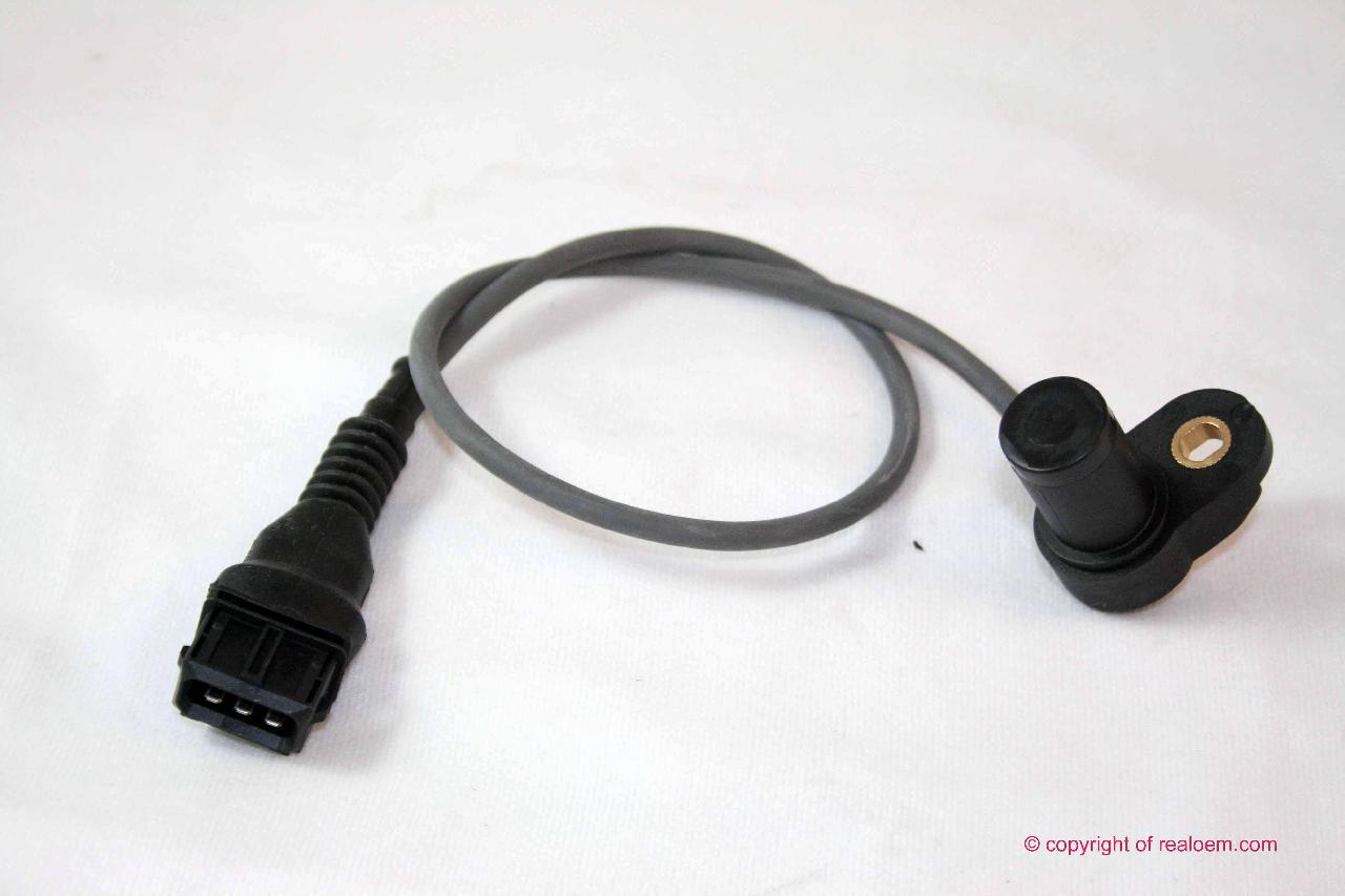

    Ciao ragazzi...la mia 320 cabrio 2.2 e46 con motore m54 fa questa cosa:
    Innesto la prima,accelero,premo la frizione per inserire la seconda e lei sola alza i giri a frizione premuta...poi di tanto in tanto singhiozza ma di rado cioè perde i giri come se si spegnesse e poi li riprende...Così un paio di volte.
    La diagnosi non da problemi.
    Ho fatto pulire motorino del minimo debimetro e Dima...filtri ok..lavoro oring vanos fatto...potrebbero essere i sensori albero a camme?anche se la diagnosi non li trova?
    Dimenticavo. ..ho fatto la prova della valvola del recupero olio per sentire Chewbacca ma tutto ok...ho 157000 km e tranne questo fastidio perfetta ..

    E poi...Sapete se i sensori Febi bilstein vanno bene come gli originali? Le recensioni su Ebay sono tutte positive
    ..nel post ho letto che i Topran hanno dato problemi. .poi da qualche parte ho letto che gli originali li produce la Hella. ..
    Grazie a tutti coloro che mi vorranno aiutare...ormai non so più che fare...

    I sintomi sembrerebbero confermare che c è qualcosa da sostituire in termini di sensore a camme nel tuo caso. Anche se però nella diagnosi dovrebbe spuntare qualche errore dello stesso. Ad esempio cosa strana, a me spunta errore sensore camme anche se però non avverto i sintomi da te descritti. Comunque se non ricordo male c era chi ha sostituito il sensore con uno aftermarket di concorrenza preso su ebay ad un prezzo inferiore a quello originale e si è trovato male dovendo poi in seguito acquistate necessariamente quello oem bmw.

    Grazie ragazzi, nessuno sa come sono i sensori Hella?...li troverei a 90 entrambi...

    Ma tu non lo hai cambiato il sensore se ti esce il problema in diagnosi?
    Quello Bmw costa 130 euro...

    Esatto perché sino adesso non avverto alcun sintomo di cedimento dello stesso. ( per intenderci non tentennamenti...non minimo instabile ecc)

    Dopo una attenta analisi anche sui siti internazionali, ormai sono indirizzato sul sensore originale che produce Siemens Vdo.
    L'unico dubbio era su quello Hella perché è una ditta che fornisce sensori di primo impianto su auto come Audi,ecc.
    Probabilmente funzioneranno bene ma quando c'è di mezzo l'elettronica è un salto nel buio. ..poi magari la diagnosi non da errore la il sensore non funziona perfettamente. ..
    Qualcuno può fornire esperienze sui sensori Hella?
    Grazie mille a tutti.

    Se può esserti utile come riferimento...ho appena controllato nel mio caso specifico ( 320ci motore M52 del 99) e si tratta di questo codice part number: 12147539165 (originale BMW ha un costo che si aggira intorno alle 105 euro).
    Se stai pagando il ricambio aftermarket sulle 90 euro, direi che vale la pena prendere l'originale in concessionaria e via! ;) /emoticons/wink@2x.png 2x" width="20" height="20" />

    Mi sa che mi sono espresso male...a 90 trovo entrambi i sensori Hella aspirazione e scarico...scusa ma I codici part number e i relativi prezzi dove li vedi?a me ieri in Bmw mi hanno chiesto 130 per sensore...

    Pardon, avevo capito che volevi\dovevi sostituire solo un unico sensore. Visto che sei riuscito ad avere i prezzi di tutti e due, riesci a farci avere il codice part number rispettivamente di uno e dell'altro del caso tuo? In modo tale da poter fare una ricerca avanzata anche nel caso tuo.
    Il sitoweb da tener conto per i ricambi originali è http://www.realoem.com
