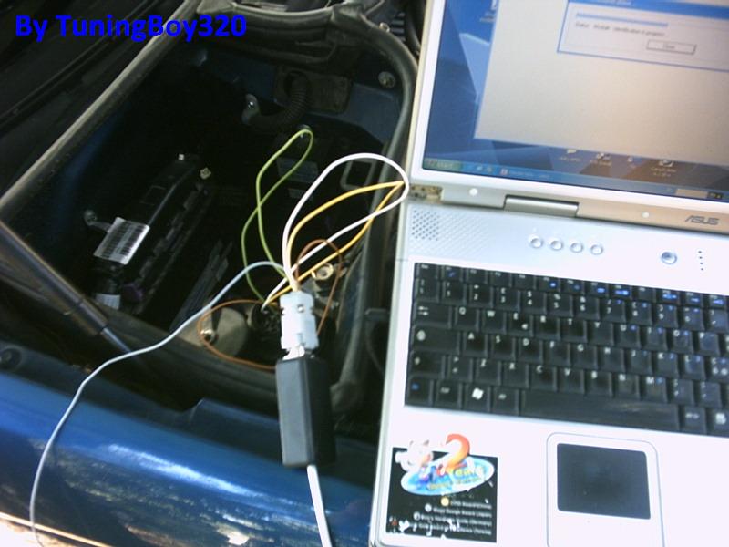

    1. Ho collegato il pc con l'OBD a 20 poli della machcina per fare una diagnosi del motore (DME) e vedere l'errore che dava
    2. Come si può supporre l'errore è il seguente: 65 Generatore d'impulsi albero a cammes (non si legge bene però è quello) e ho eliminato al memoria errori per testare in seguito il sensore nuovo..

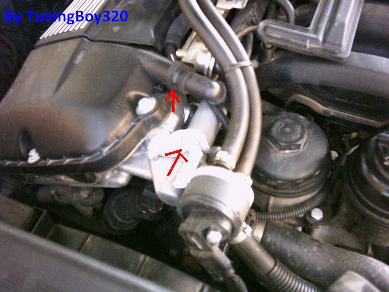

    3. Pe iniziare a fare questo lavoro per prima cosa ho dovuto smontare tutto il lato aspirazione, cioè: scatola filtro aria, raccordo con la presa d'aria sui reni, debimetro con il primo pezzo di tubo che lo segue..(guardate le frecce rosse)..qui ho dovuto utilizzare una chiave a bussola da 10mm per levare i bulloni della scatola filtro aria e anche un cacciavite (visto che non ce la facevo) per tirare su la molla che blocca il connettore del debimetro..
    4. Appena fatto ciò ho preferito tappare il tubo rimanente della presa d'aria con della carta (tipo scottex) per evitare che ci finisse qualcosa dentro e il tubo che si aggancia alla scatola fintro aria l'ho portato sopra l'asta di misura livello olio così avevo tutto lo spazio che mi serviva..
    5. IN seguito dobbiamo togliere il tubo recupero vapori olio che si trova sopra il VANOS (basta premere le estremità zigrinate) e nel mio caso ho dovuto smontare pure la pompetta d'inienzione dell'impianto a gpl
    6. In seguito scollegate il cavo che si trova dietro al vanos (cilindro con base esagonale) e iniziare a smontarlo utilizzando una chiave da 32mm..ricordate di girare in senso antiorario rispetto al posto di guida..in poche parole dovete girare verso la ruota sinistra..si svita subito..fate particolare attezione perchè uscirà qualche goccia di olio e attenzione ai pezzi visto che c'è una molla all'interno..a me non è uscito nulla oltre a due gocce d'olio, però meglio prevenire che curare..altro accorgimento è la molletta di blocco del connettore vanos..io l'ho perso togliendola..fate attenzione quindi..(ps il lavoro va effettuato a motore freddo sennò viscottate dato che nella parte vanos gira l'olio e potreste scottarvi..

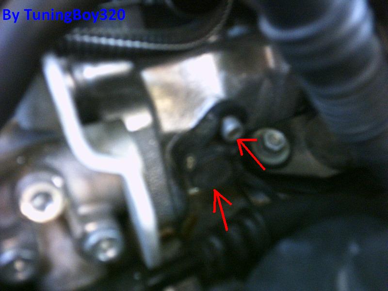

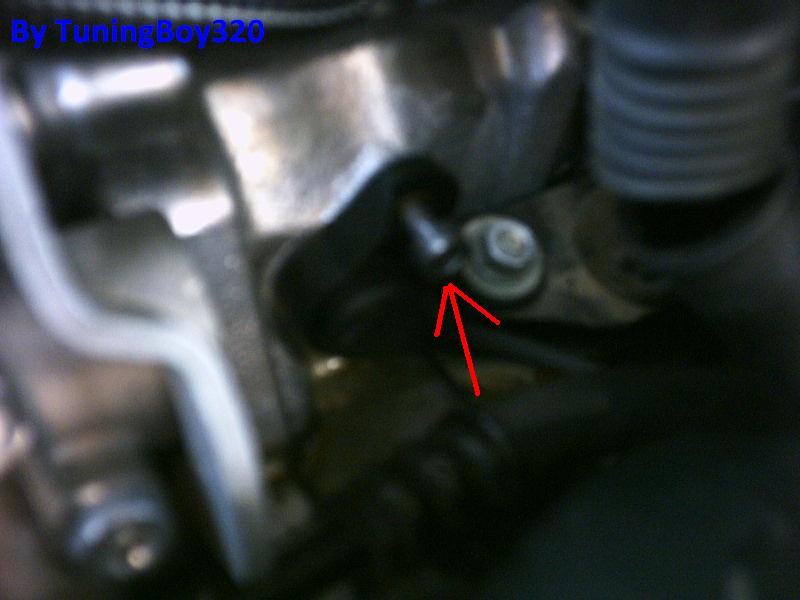

    7. Dopo aver smontato il vanos potete smontare il cavo del generatore d'impulsi o sensore albero a cammes che si trova sotto i collettori d'aspirazione..ci passate nello spazio liberato dalla scatola filtro aria..più o meno vedete dalla foto dove si trova..
    8. Ora potete iniziare a smontare il sensore..vi servirà una brugola (5h credo di aver letto) il lavoro sarà faticoso per lo smontaggio dato che il bullone in questione ha una parte della filettatura rivestita apposta per non togliersi con le vibrazioni..fate particolare attenzione al tubo di recupero che sarà sempre li a rompervi l'anima durante lo svitamento..
