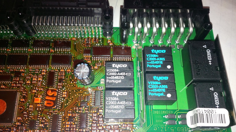

    Su questo negozio ebay tedesco ho trovato i nuovi relè della Tyco, la scheda della mia 320d già montava i Tyco al posto dei Siemens, ma il mio amico che me li sta sostituendo mi ha detto che ce ne sono di nuovi sempre fatti dalla Tyco, come riprendo la scheda vi faccio le foto.

    ieri sera ho ripreso la centralina con i nuovi relè' (quelli sulla sx in foto)[​IMG]
    Come si vede dalla foto sono A403 e non A303 (quelli con le scritte bianche)
    oggi la rimonto, ma mi ha assicurato il mio amico che vanno benissimo, lui lavora proprio su queste centraline e tutte le parti elettroniche delle macchine esclusi gli impianti audio.
    la mia non montava i Siemens, montava già i Tyco, uscita di fabbrica!!!
