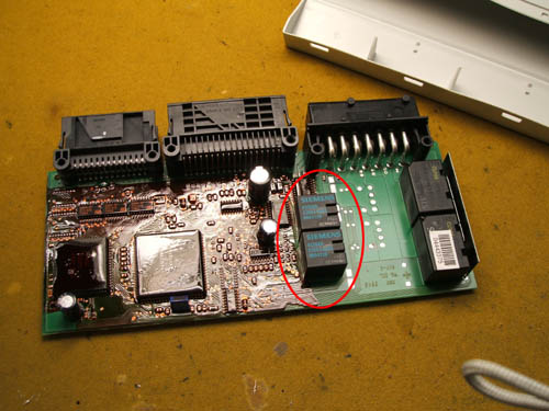

    ciao ragazzi, su una 320i benzina e46 anno 98 i relè hanno la stesso codice? spero qualcuno possa rispondermi

    2.466
    318 c.i.- 996 V2 sbk
    si sono gli stessi (al 99%)

    grazie, problema risolto.
    Ora va benissimo la chiusura centralizzata grazie ai relè...
    no senza doverti sbattere a dx e a manca,fatti spedire i relè da quel rivenditore di san marino,e se non riesci tu a cambiarle fattelo fare da altri,io sono andato da uno che ripara TV (loro lo fanno spesso)

    O.o /emoticons/blink@2x.png 2x" width="20" height="20" /> io ho un'altro problema.... ho smontato la centralina in questione ma non è uguale a quella delle foto come è possibile???

    349.486
    avrai smontato quella degli specchi...è impossibile tu abbia la centralina modulo base diversa...

    15 Novembre 2011
    Bmw 320
    Nono, la mia ha 2 relè siemens anzichè 4....

    6 Marzo 2009
    349.486
    se è un coupè,è normale!

    15 Novembre 2011
    Bmw 320
    -.-" non è coupè....

    6 Marzo 2009
    349.486
    scusa...hai possibilità di fare una foto??la mia ne ha 4...la tua è così immagino...

    15 Novembre 2011
    Bmw 320
    Sisisi, è proprio così.... quindi voi dite che è quello il problema??? :) /emoticons/smile@2x.png 2x" width="20" height="20" />

    6 Marzo 2009
    349.486
    sono solo quelli li da cambiare...
    dimmi che 6 senza alzacristalli dietro!!
