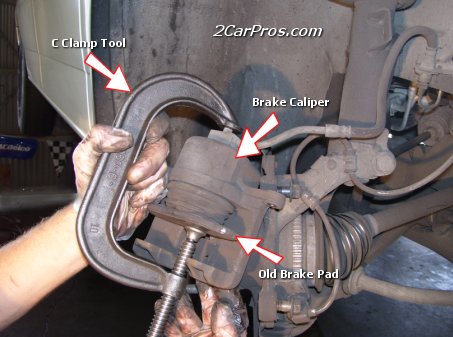

    Mi inserisco nella discussione perchè comincia ad avere la sensazione che presto dovrò cambiare le pastiglie, sarebbe meglio anche i dischi perchè hanno un pò di scalino, ma preferisco portarli avanti il più possibile...
    Mi è tutto chiaro per lo smontaggio della pinza, ma volevo chiedere una cosa che non mi è ancora chiara; con la brugola da 7 svito le due viti posteriormente, ma le devo togliere o basta allentarle per far venire via la pinza? O meglio smontare tutto e poi levarla? Non mi è chiaro ancora.
    Seconda cosa; per far rientrare il pistoncino meglio far leva prima di allentare le viti o meglio dopo? In ogni caso con cacciavite a taglio far leva nello spazio tra disco e pastiglia giusto?
    Grazie delle dritte ;) /emoticons/wink@2x.png 2x" width="20" height="20" /> ;)
  12. Sider
    Sider Amministratore Delegato BMW
    3.883
    92
    18 Maggio 2009
    12.183
    Audi A4 1.9 TDI
    Basta allentarle sfruttando il fatto che la pinza è fissata quindi puoi fare forza quanto vuoi. Le toglierai dopo con la pinza smontata.
    Il pistoncino fallo rientrare dopo, usando un morsetto da falegname

    Ok, quindi te dici di allentarle, togliere la pinza e dopo far rientrare il pistoncino con un morsetto da falegname? L'ho già quello quindi non è un problema ;) /emoticons/wink@2x.png 2x" width="20" height="20" /> ;)

    Quando hai il tutto davanti vedi bene come agire. Puoi far rientrare il pistoncino anche con un giratubi (pappagallo enorme).
    Utilizza un fil di ferro bello robusto per non far penzolare la pinza quando la sviti dal fuso.
