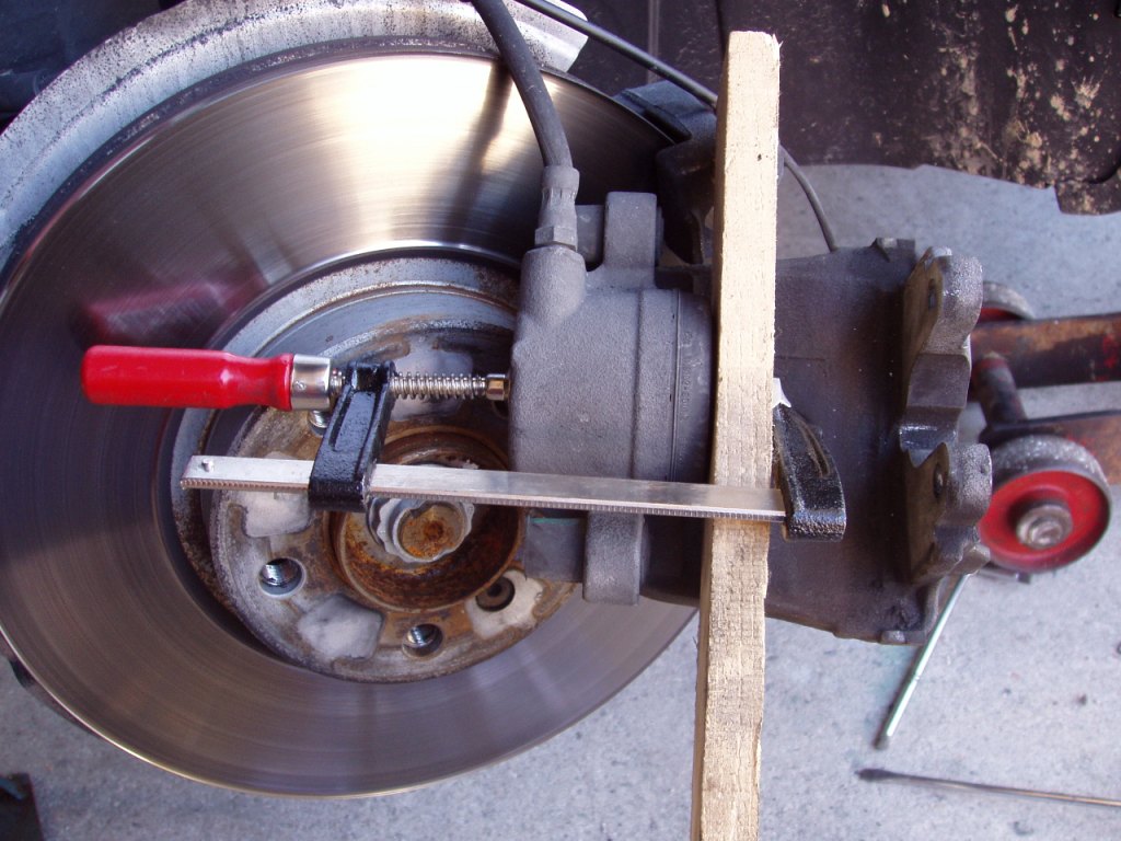

    Ragazzi aiutatemiiiiiiiiiiiiii..ho seguito il reportage per sostituire le pastiglie dei freni...il posteriore tutto ok..l'anteriore destro tutto ok..anteriore sinistro ha due ore che cerco di fare rientrare il pistoncino in tutti i modi possibili e immaginabili..come faccio?? Aiutatemi vi pregoooooooo..sono rimasto bloccato!!
  5. marco_sr
    marco_sr Kartista
    96
    24 Febbraio 2008
    Bmw e46 320D Restyling
    Ci sono riuscitooooooooooooooooo..invece di smontare la pinza e metterla nella morsa col rischio poi che ci voleva l'olio e di sabato pomeriggio nn so dove prenderlo...ho smontato la morsa e l'ho agganciata alla pinza..scrat scrat e il pistoncino è rientratooooooooooooooooooo!! Quasi quasi mi darei un punto reputazione da solo..buahahah!! :) /emoticons/smile@2x.png 2x" width="20" height="20" />

    se il pistoncino non rientrava con una leggera pressione,vuol dire che rimasto bloccato,creando un pressione maggiore e vero che lui rientra ma evidentemente hai i gommini e guarnizioni usurate ..quindi da sostituire..

    Ah ok! Pensavo che si era bloccato perchè è uscito troppo..cmq per il momento sta frenando. è da sostituire lo stesso??

    Marco_sr, se il pistoncino non scorre l'auto frena male, la pressione non è distribuita correttamente su tutte le pinze, quando rilasci può restare leggermente frenata e surriscaldare disco e pastiglie. Verifica se dopo aver usato la morsa si è sbloccata, ma se è ancora dura va revisionata.

    Sembra funzionare perfettamente ho provato a fare inserire l'abs e non sbanda..in caso rismonto tutto e controllo per mettermi al sicuro!

    Il metodo più furbo è usare i morsetti da falegname. E' importante infatti che il pistoncino sia spinto in modo perfettamente assiale

    Boh...io li ho compressi semplicemente tirando la pinza verso il disco..coi morsetti esce un bel lavoro. ;) /emoticons/wink@2x.png 2x" width="20" height="20" />

    anch'io ho usato il metodo di Manzrik.
    sul furgone però ho dovuto usare il morsetto .perchè a mano non ne voleva sapere.

    A dire il vero ci avevo pensato..solo che tempo fa li ho prestati ad un amico e ancora aspetto che me li ritorna! -.-"
