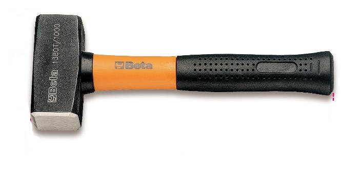

    con la mazza di gomma non li smuoverai mai.
    già con la mazzetta di ferro vedrai che cambia.
    sembra una stupidata,ma a volte(come nel caso dei dischi,che poi vanno buttati,usare una pistola pneumatica a percussione(funziona come il martello pneumatico,ma è grande come una pistola,a volte le danno in corredo quando compri i compressori piccolini per posta..)
    con quella le botte ripetute simili ad una grossa vibrazione riescono a smollare il pezzo,poi con2 mazzate viene via subito.

    Prendi mazzetta da almeno 1 Kg di ferro

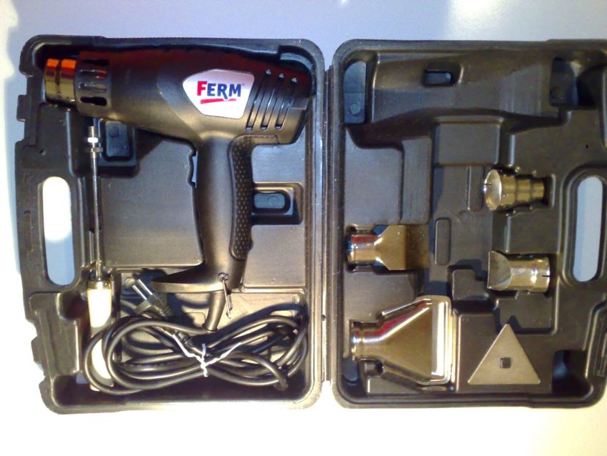

    Dai colpi secchi facendo ruotare di 15/20° il disco mentre fai la spesa prendi anche uno sverniciatore
    con 30 euro totali te la cavi

    Allora la mazzetta da un paio di kg me la presta un amico che me la porta domani... se non riesco prenderò anche lo sverniciatore! Al momento son senza lavoro, devo risparmiare su.... TUTTO.... perchè così facendo se riesco a rimettermi in carreggiata in tempi utili... non mi vedrò costretto a vendere la macchina...!

    Ragazzi vi aggiorno......
    Mazzetta in ferro da 2kg
    3 colpi per un disco e 4 colpi per l'altro. Totale tempo impiegato per rimuovere entrambi i dischi circa un minuto e 20 secondi.....!!!!!!!
