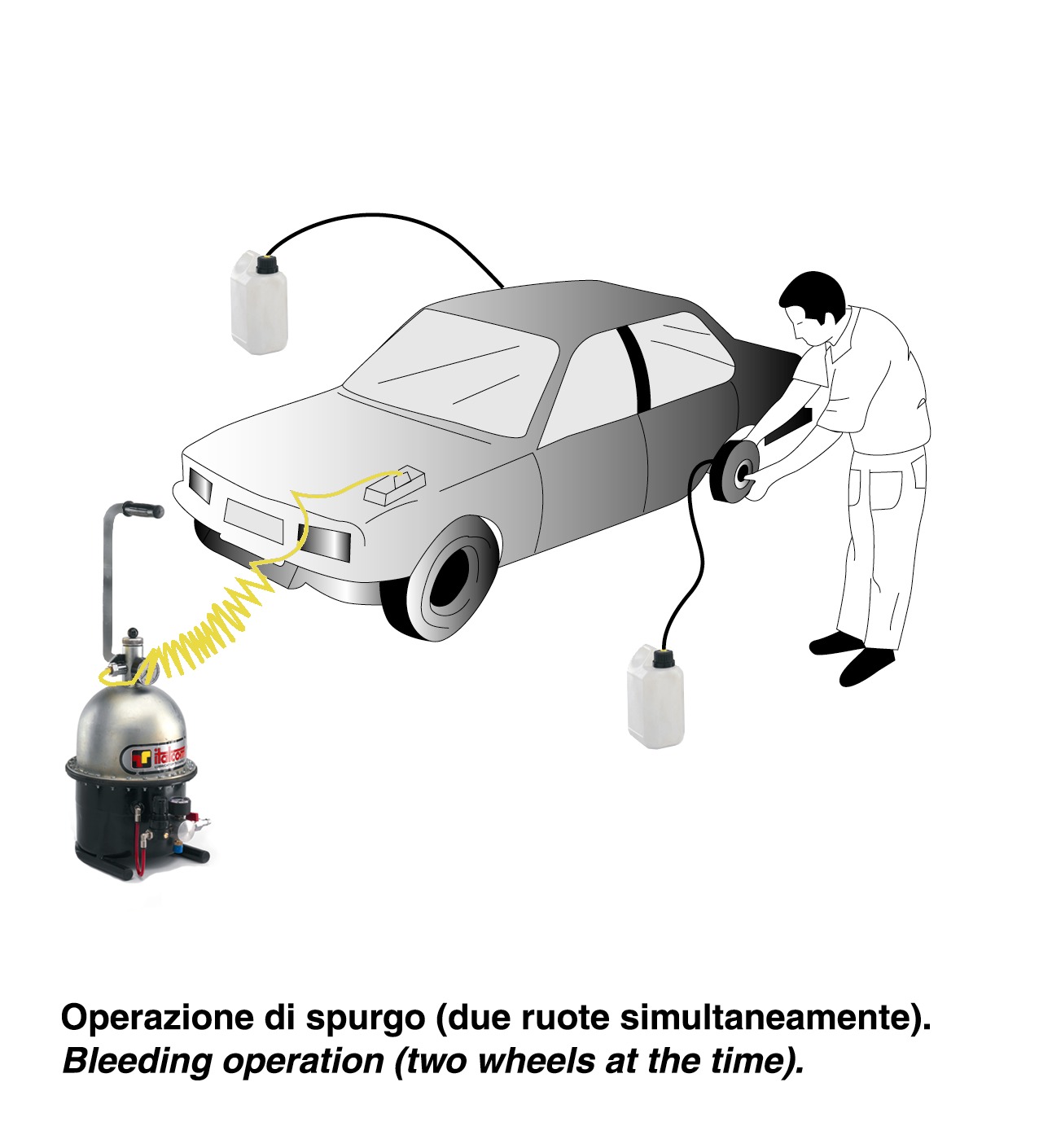

    Quindi mi dici di cambiarmi in box dischi e pastiglie senza fare lo spurgo e poi portarla in conce per fare cambio olio e spurgo? Non rischio un dritto alla prima frenata tra casa e il conce vero??? Ehehehehe.... Beh, per quella cifra, se fanno loro.... ci può anche stare dai.... devo scoprire però se il conce di zona è così "onesto"..... oggi chiamo!

    non saprei come una macchina può spurgare da sola un impianto...un conto è la prima carica,ma che tolga da sola l'olio vecchio e metta il nuovo senza aprire gli spurghi....mah!!!

    Ovvio che ti attacchi agli spurghi. Quella che usa il mio meccanico spurga tutti e 4 i freni + frizione in contemporanea.
    Non mi ricordo come viene immesso l'olio, forse lo drena con la macchina, riempie il circuito e poi spurga.

    Cmq si ti consiglio di fare cambio/spurgo dal meccanico con la macchina apposita.

    quella macchina mette in pressione la vaschetta! ;) /emoticons/wink@2x.png 2x" width="20" height="20" />

    Si non è quella che usa il mio meccanico, molto più complessa. So solo che in pochi minuti il lavoro è fatto perfettamente, olio nuovo e spurgato.
