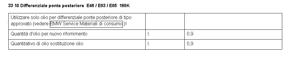

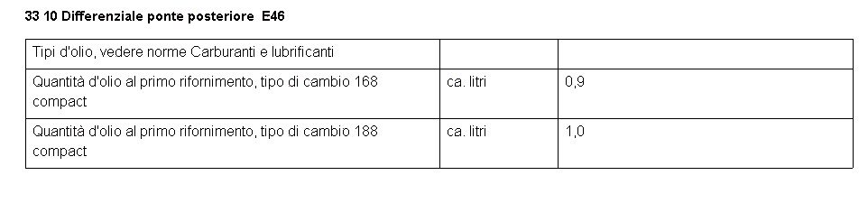

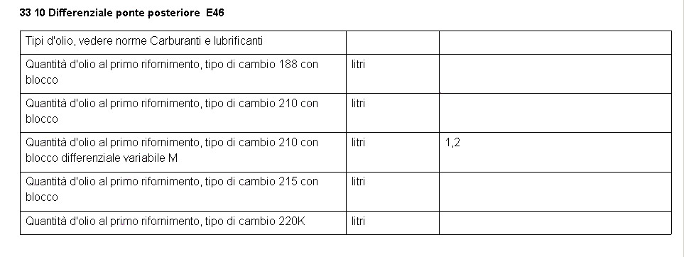

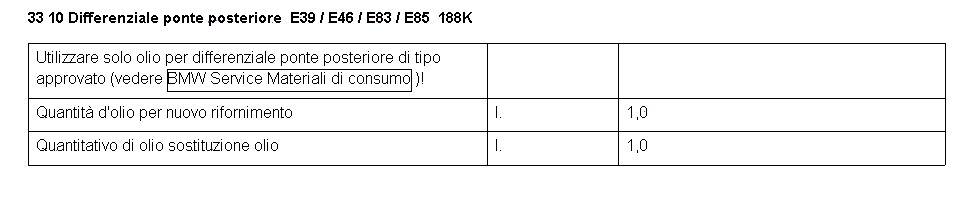

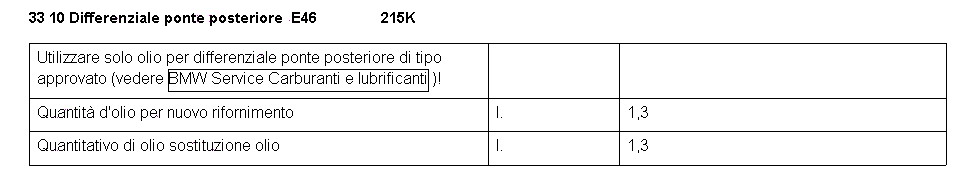

    Scusate nelle immagini postate da peppe l'unica differenza tra le varie tabelle sono nel titolo i vari 168k,215k,186k....come faccio a sapere qual'è la mia?
  5. fede88
    fede88 Amministratore Delegato BMW
    3.028
    87
    5 Agosto 2008
    14.526
    ex e46 ex e92 exf30 ora f31
    ti dico una cosa..quando lo cambia cè un entrata e uscita..dunque quando riempi usi l entrata..quando l olio esce dal entrata cen è 1,1/1.2 litri..dunque quantità giusta..vai tranquillo..
