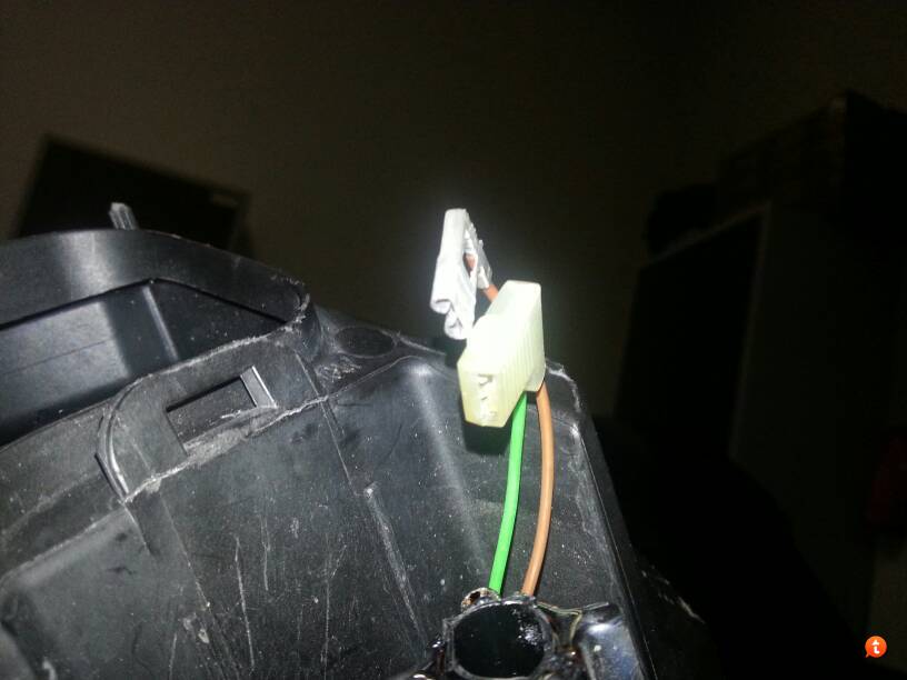

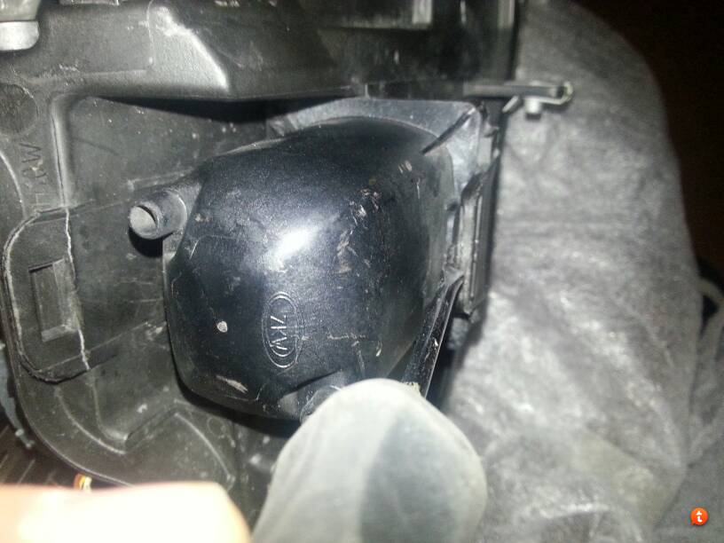

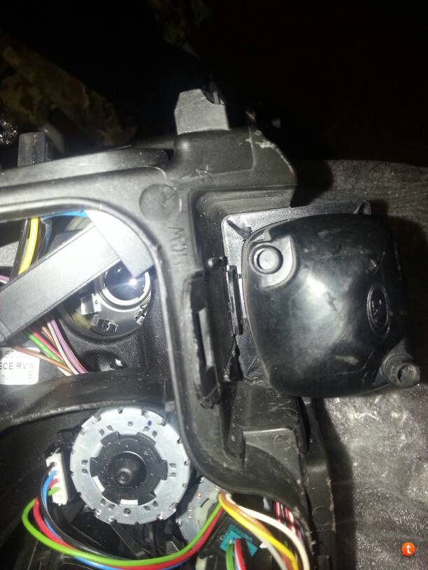

    A faro smontato noterete, guardandolo dal posteriore, una copertura in basso a destra,staccatela facendo leva con il cacciavite.
    La situazione che vi si presentera sara la seguente: lampada originale con portalampada avvitata al faro con un supporto
    Prendendo i contatti,sfilate la lampada originale e scollegatela

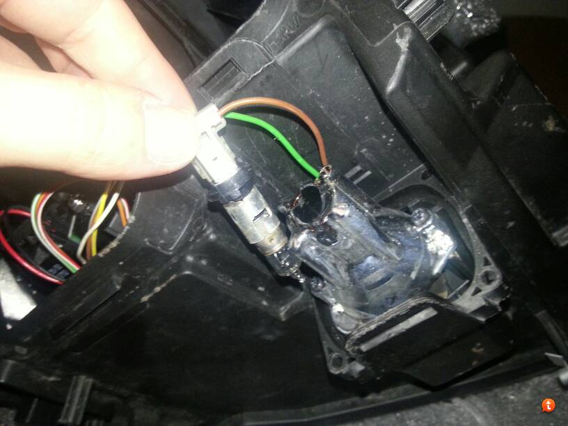

    Con il chiavino esagonale da 2.5 svitate le 2 viti che mantengono il portalampada

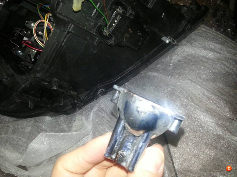

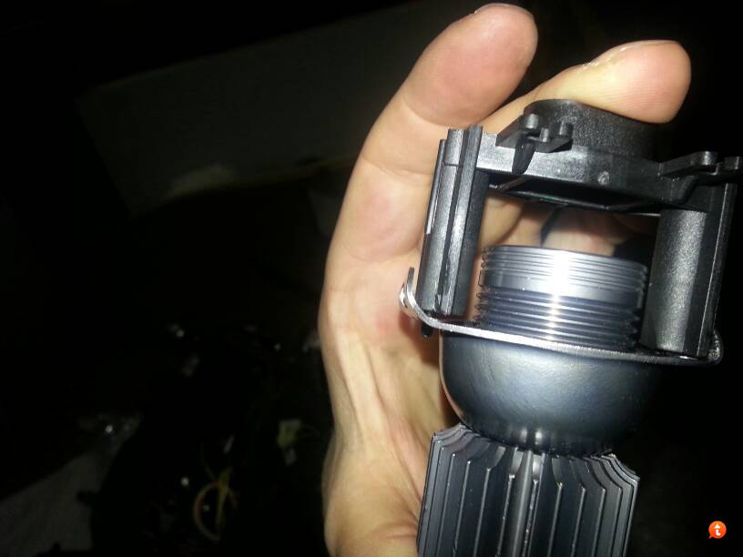

    Questi sono i vari supporti che troverete
    Parabola lampada di serie (che potete buttare ahahah):
    Distanziale lampada con supportino metallico sconosciuto (separateli)...

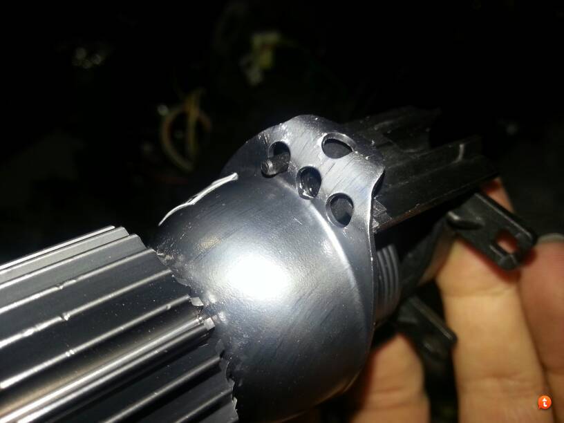

    Una volta separati mettete la lampada led piegando le estremita in eccesso altrimenti non entra nella sede (è piu larga)
    Nel kit ci saranno delle nuove viti per avvitare la nuova lampada,oltre ad esse vi sono degli spessori( servono per compensare la mancanza della parabola della lampadina originale),inseriteli nelle viti,io ho utilizzato le originali, e riavvitate lampada e portalampada

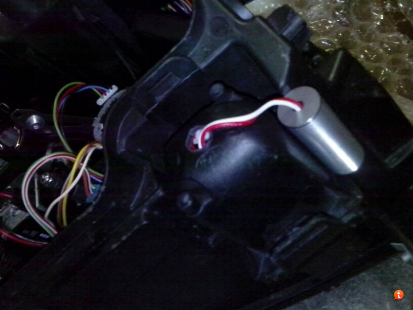

    Ora è fatta! Collegate i poli e chiudete... INVECE NO!!!!! Le lampade che ho acquistato io hanno la resistenza integrata e non ci entra all'interno del coperchio quindi:
    Praticate un foro delle dimensioni giuste per far passare il jack che collega la resistenza alla lampada ( io l'ho fatto con un coltellino svizzero)
    Fatelo passare all'interno, collegatelo e........
    Voila!!!! Tutto chiuso!!!! Ora dovrete sigillare il foro fatto precedentemente e vincolare la resistenza!
