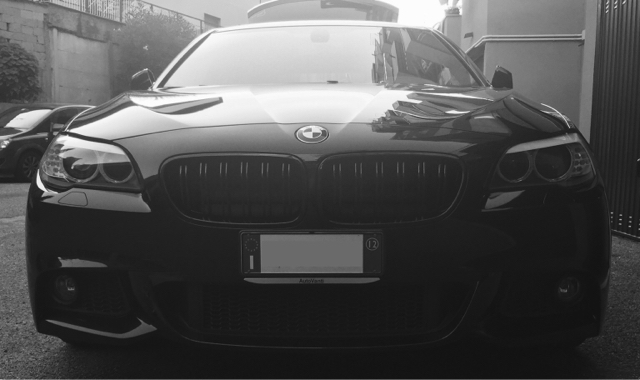

    Ciao a tutti vorrei ringraziare l'inconscio Pietro perché col suo tutorial sono riuscito ad installare da solo le griglie sulla mia f11
    Ecco una foto [​IMG]
