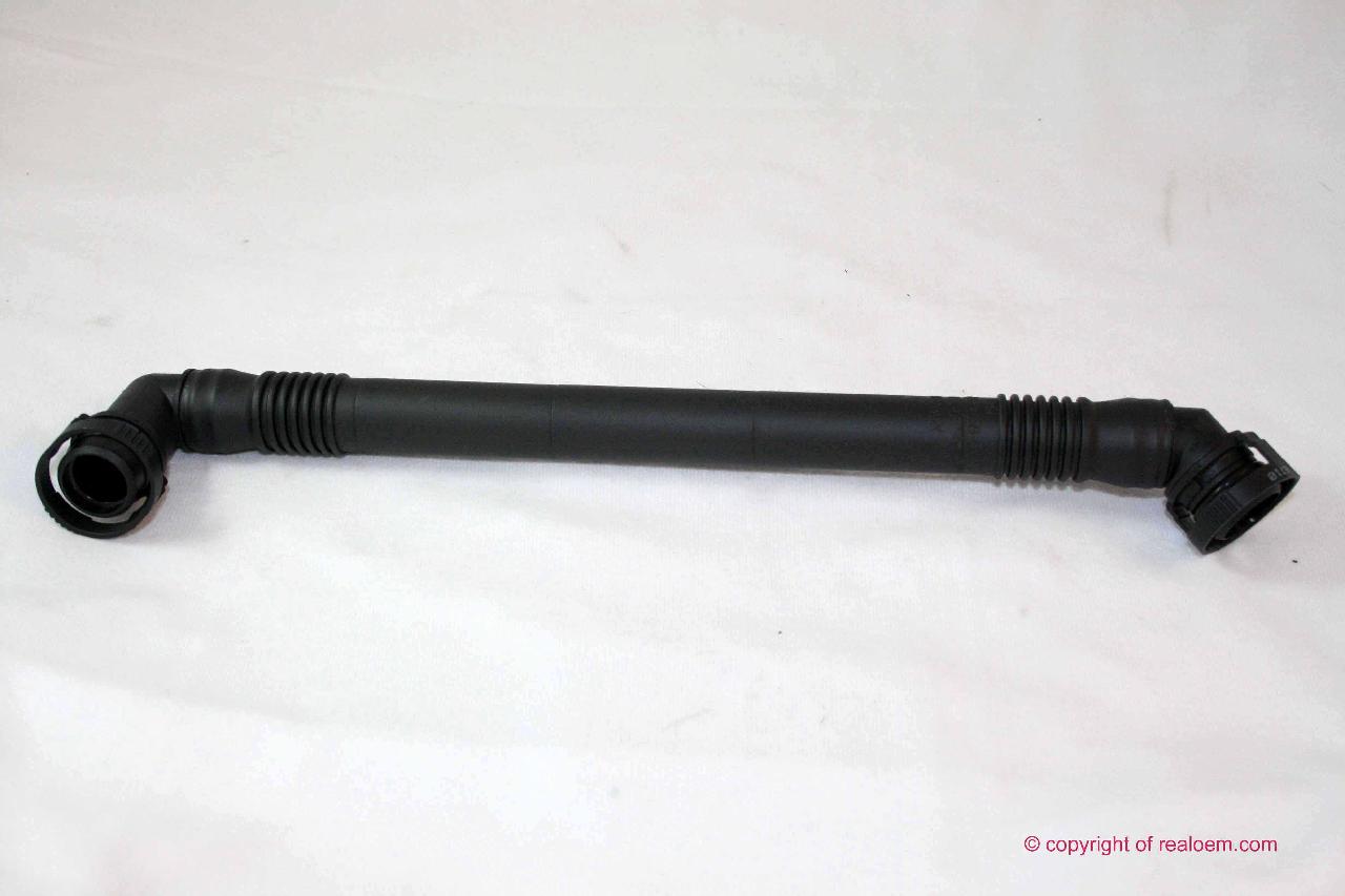

    Salve a tutti, riprendo questo post per non aprirne un altro, possiedo una E46 330ci e dati gli anni vorrei comprare il kit tubazioni + recupero vapori olio per sostituirlo... qualcuno sa darmi il codice esatto? online non riesco a trovare nulla purtroppo. grazie

    Dovrebbe essere questo:
    11611432559
    Tuttavia non credo si cambi come nel motore a gasolio nel senso che penso si intervenga solo in caso di rotture:
