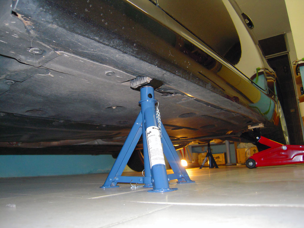

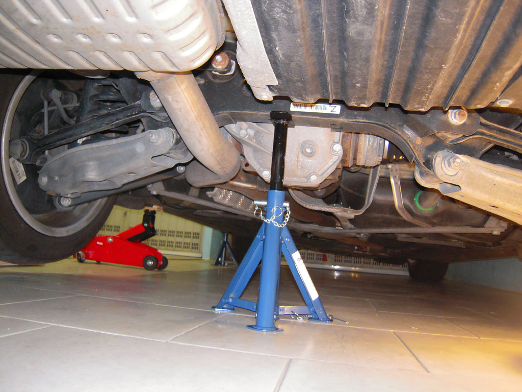

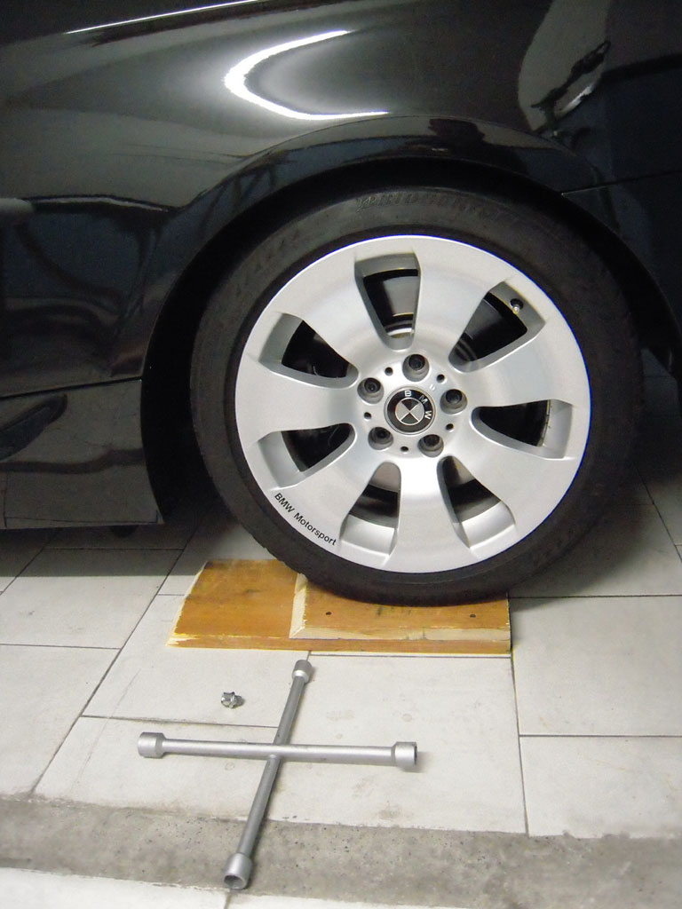

    Ciao a tutti, posto un paio di immagini che spero esservi di aiuto. La scorsa settimana ho verniciato le pinze dei freni e per forza di cose ho dovuto sollevare l'auto. Io ho una E92 330d Msport con assetto e, sebbene abbia su ancora le gomme invernali è ancora piuttosto bassa. Il cric, ovvio non ci passa. Mi sono quindi costruito una pedana il legno, alta circa 8 cm. quanto basta per sollevare l'auto da terra. Con questo sistema, sono riuscito tranquillamente a fare passare il cric, che è un normalissimo VALEX comprato in un BRICO e pagato sui 38 Euri circa. Funziona bene. I cric sono tutti uguali (un po' come i compressori d'aria) e li fanno tutti in cina. Non comprate sulla baia, ma piuttosto andate in un negozio. Esiste sempre il diritto di recesso dei 7 giorni e ciò che acquistate lo potete vedere, toccare e testare subito... questo è il mio consiglio.:mrgreen:
    Tieni a mente che l'auto non rimane sollevata MAI solo sul cric, ma vanno aggiunti dei cavalletti.....Anche qui ve ne sono di tutti i tipi e prezzi....Io ho acquistato due EINHELL sempre in un Brico, sono tedeschi e decisamente robusti. Pagati 18 Euro. Perfetti per il lavoro che normalmente facciamo sotto l'auto.....Nessun segno di cedimento....nessuno scricchiolio....perfetti direi. Hanno un piedislallo con i bordi abbastanza larghi e cascano giusto a filo della minigonna senza piegarla....io non ho messo nessun pezzo di legno ma ho preferito che il tampone si incastrasse sulla piastra..... che ha questo profilo ... \____/ :mrgreen:
    Ho messo il pezzo di legno invece sotto al cric. Ho lavorato prima su un fianco e poi sull'altro....Tutto Ok......
    Ecco la sequenza delle operazioni :
    1 - Ruota posteriore sulla pedana.
    2 - Smollare i dadi ruota
    3 - Mettere due cunei in lego sulle ruote al lato opposto
    4 - Sollevare l'auto col cric quanto basta
    5 - Allineare cavalletto sul tampone anteriore e uno sotto al ponte posteriore
    6 - Calare piano piano l'auto sui cavalletti
    7 - Svitare i dadi e togliere le gomme
    9 - Lasciare (io l'ho fatto solo per avere tre punti di appoggio) il cric in leggera tensione
    Garantito che l'auto NON si muoverà mai.
    Voglio spendere ancora due parole per tutti quelli che leggeranno questo mio intervento. A - SICUREZZA prima di tutto.....se non siete sicuri di quello che fate chiedete e informatevi da persone competenti. B - Se lascerete l'auto sollevata e incostudita, fate in modo che sia in un posto sicuro e NON accessibile a bambini....E' imperdonabile che qualcuno si possa far male per negligenza nostra.[-X
    A disposizione per ogni altro dettaglio - Ciao a tutti e buon lavoro:biggrin:
