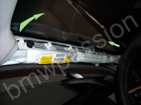

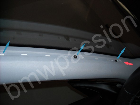

    Per smontare
    Montanti anteriori:
    fare leva sulla scritta airbag (se c'è) partendo dagli estremi e viene via la suddetta strisciolina, sotto 3 torx 20 da svitare e poi viene via facile tirando appena prima la parte alta verso il centro vettura e poi verso l'alto.

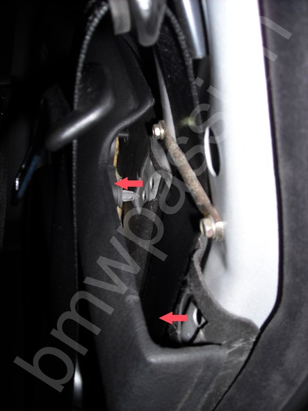

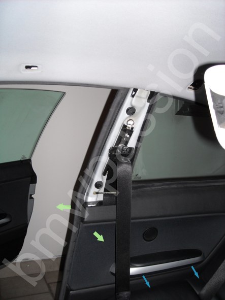

    Montanti centrali:
    bisogna sganciare per prima cosa le cinture da terra facendo leva su quel cappuccio nero in fondo all'asticina di ferro al quale è ancorata la cintura, poi con una torx bella grossa si svita e si sfila la cintura da terra.
    Poi si deve sganciare leggermente il pannello posteriore (sul coupè)
    - 2 viti sotto il bracciolo,
    - staccare di poco (visto quanto sono delicate) le guarnizioni nel punto della freccia verde
    - tirare il pannello verso l'interno
    per arrivare a sganciare il montante attraverso due incastri neri che vanno tirati con una pinza.
    Successivamente tiranto verso il basso si sfila il montante.

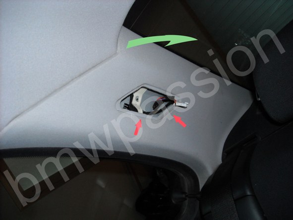

    Montanti posteriori:
    Bisogna togliere le luci di cortesia, sono ad incastro (un pò duro e "entrate" da sotto e dietro).
    Sotto c'è una torx 20 da svitare, poi tirate con forza verso l'interno per sganciare i 2 ganci a pressione, poi tirate verso l'alto, levate lo spinotto ed è fatta.
