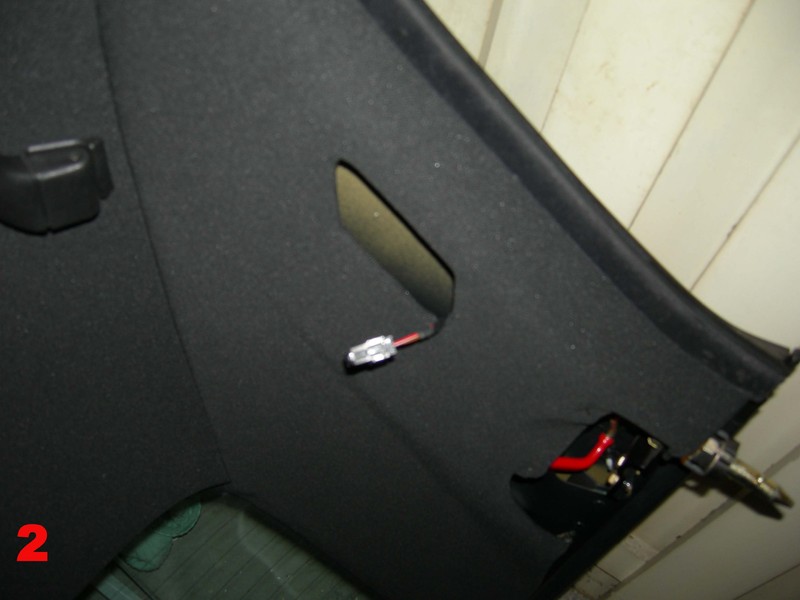

    2) Estraggo le luci di cortesia dai montanti posteriori, sono ad incastro, occorre fare leva nel bordo lungo quello girato in alto. Poi stacco lo spinotto. (foto2)

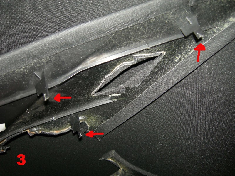

    3) Ora estraggo i montanti posteriori: anche questi sono ad incastro tramite 6 spinotti di plastica che si incastrano in asole munite di mollette di ritenzione, mi aiuto infilando una mano dietro il montante passando da sotto. (foto 3 e 4) . Importante in fase di rimontaggio centrare la molletta rispetto lo spinotto.

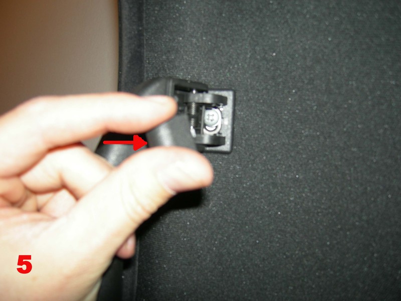

    4) Ora smonto le maniglie per i passeggeri e i tappi lato guida. Serve un cacciavite a stella. Attenzione ai copri vite delle maniglie vanno estratti con delicatezza e verticalmente. (foto 5)

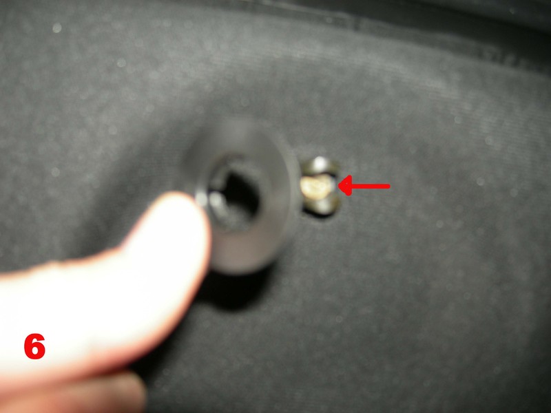

    5) Maniglione di serraggio del tettuccio, serve una chiave a brugola da 2,5. In fase di rimontaggio occorre esercitare una certa pressione sulla maniglia per comprimere il pistoncino centrale e inserire la vite in sede. (foto 6)

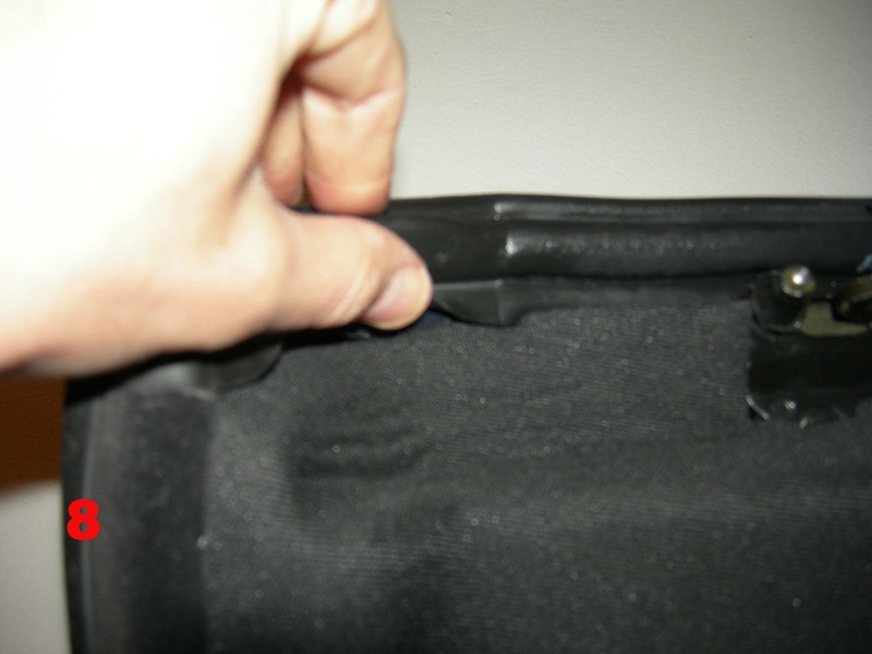

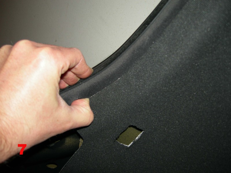

    6) Ora il cielo è libero e lo posso sfilare dalle guide delle guarnizioni perimetrali. (foto 7 e 8)
