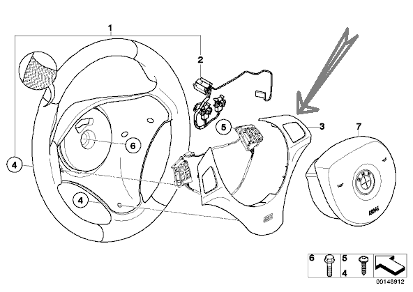

  13. pietro-bmw
    20.343
    1.290
    17 Febbraio 2007
    22.748.875
    BMW serie 4 G22 420d Msport
    qualcuno sa dirmi come si smolta la parte del volante indicato dalla freccia nella figura sotto.......:wink:

    dalle foto sembrano belli bisognerebbe vederla dal vivo;)
    deduco che tu non metti le termiche....visto che non aspetti l'estate per comprarli....
    Io andrei di M5 mi piacciono un casino.
    ...non ti fermi più ora anche il pezzo del sottovolante;)
